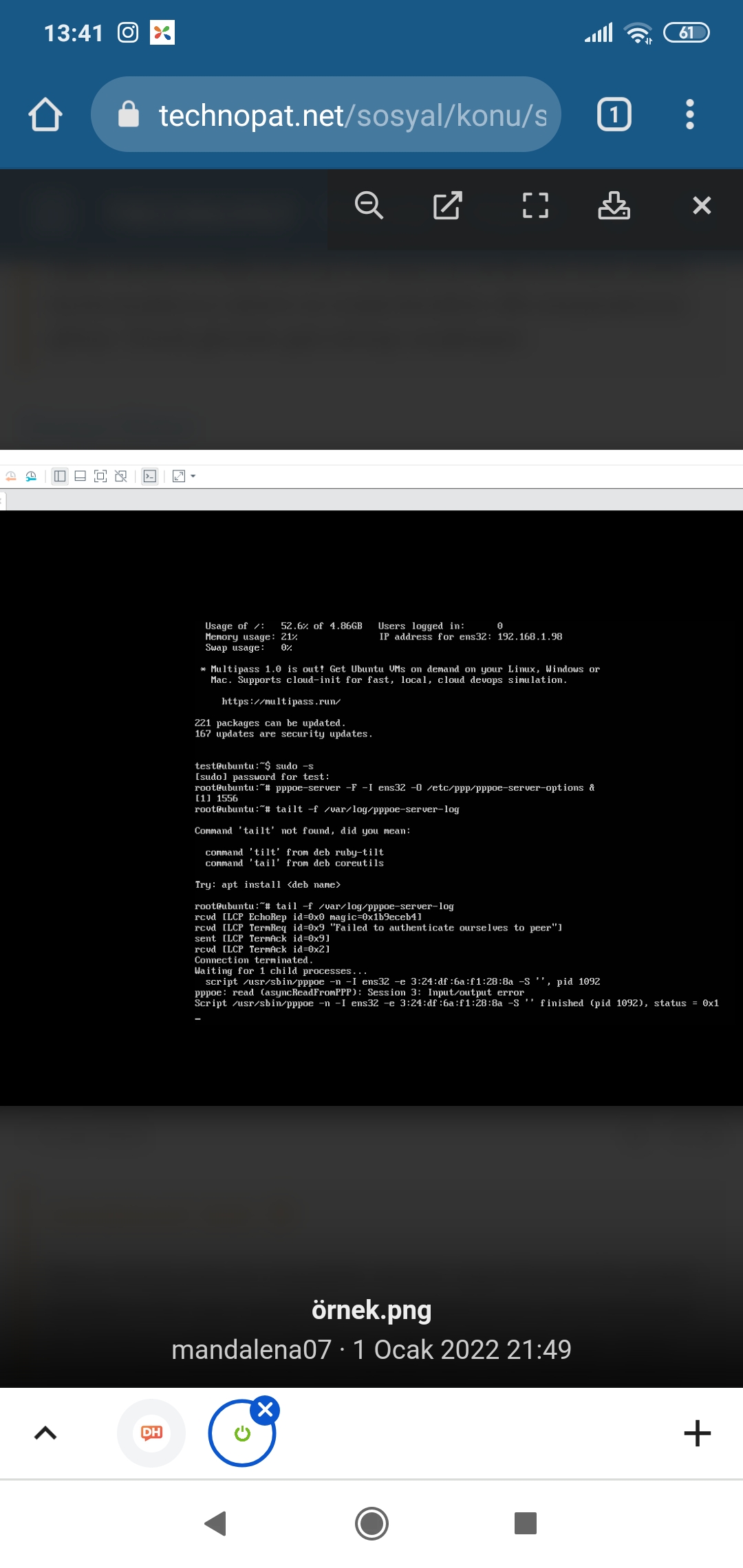

Verdiğiniz linklerdeki yöntemi defalarca denedim
Teknopatın son sayfasında belirtildiği şekilde şu ekranda takılı kalıyorum
Ayrıca şu linkte verilen ve teknopattada yer alan yöntemi sonuna kadar getiriyorum. Log kayıtları oluşmuyor. Videoda en son entera basıldığında ekranda / işareti çıkıyor ve kursör yanıp sönüyor, log kayıtlarını almaya başlıyor. Son enterdan sonra / işareti çıkmıyor, kursör 2 3 kez yanp söndükten sonra duruyor.

Yazdığım tüm komutlar doğru. Son komutu vermeden modem bilgisayar bağlantısını kesiyorum, modemin fiber bağlantı kablosu girişini bilgisayara bağlıyorum, modeme tekrar elektrik verip başlattığımda ışık yandığı anda son komutu veriyorum, sonuç olmuyor. Nerde hatam var bilmiyorum

Merhaba,
Log ekrana düşmüyor demenizden yola çıkarak yorumlayacak olursak;
1) VMware ayarlarında network arayüzü bridged olarak ayarlanmamış olabilir. Sanal bilgisayarın router ile doğrudan bağlantı kurması önemli.
2) Arayüz ismi yanlış olabilir. Eğer öyleyse örnekteki ens32 yerine sizdeki doğru arayüzü yazmalısınız. iwconfig, ifconfig tarzı araçlarla bunu bulabilirsiniz.
3) İdeal durumda işlemin başından sonuna kadar bilgisayar-router (WAN) bağlantısı olmalı. Çünkü işlem sadece bir anlık değil de karşılıklı konuşma gibi ilerliyor denilebilir.
4) Hazırlanmış hazır sanal bilgisayar yerine alternatif olarak güncel bir sanal bilgisayar kurup sıfırdan elle işlem yapmayı deneyebilirsiniz.
5) Ya da wireshark tarzı bir araçla authentication/handshake aşamasını sniff'leyebilirsiniz.

Şimdi merak edip kendim bir deneme yaptım. Hazır bir dosya kullanmadan elle bir ubuntu 20.04 lts server kurdum sanal, denemede kullandığım router'dan gelen pppoe bilgileri ekranıma düştü. Olmazsa siz de elle işlem yapın. 5333333333adsl@turk.net kısım kullanıcı adı, 33333333 ise şifre
edit: kullandığım ubuntu linkini ekledim

@0ldskool
En son mint kurup denemiştim, beliettiğiniz ubuntuyu kurup deneyeceğim.
Modem bilgisayar bağlantısını kablo değişikliğini son komutta, modem çalışırken yaptınız değil mi
3 yıl
İlk kurulumdan sonra sistemi bir güncelledim, pppoe paketini kurdum ve reboot ettim. Zaten o andan sonra internete ihtiyaç kalmıyor. Bende ikinci açılıştan itibaren router hep bağlı ve açıktı. Ama isterseniz pppoe server çalıştırmaya başladıktan sonra cihazı bağlayıp açabilirsiniz veya o aşamada cihazı reboot edebilirsiniz. Size kalmış orası öyle pek farketmiyor.

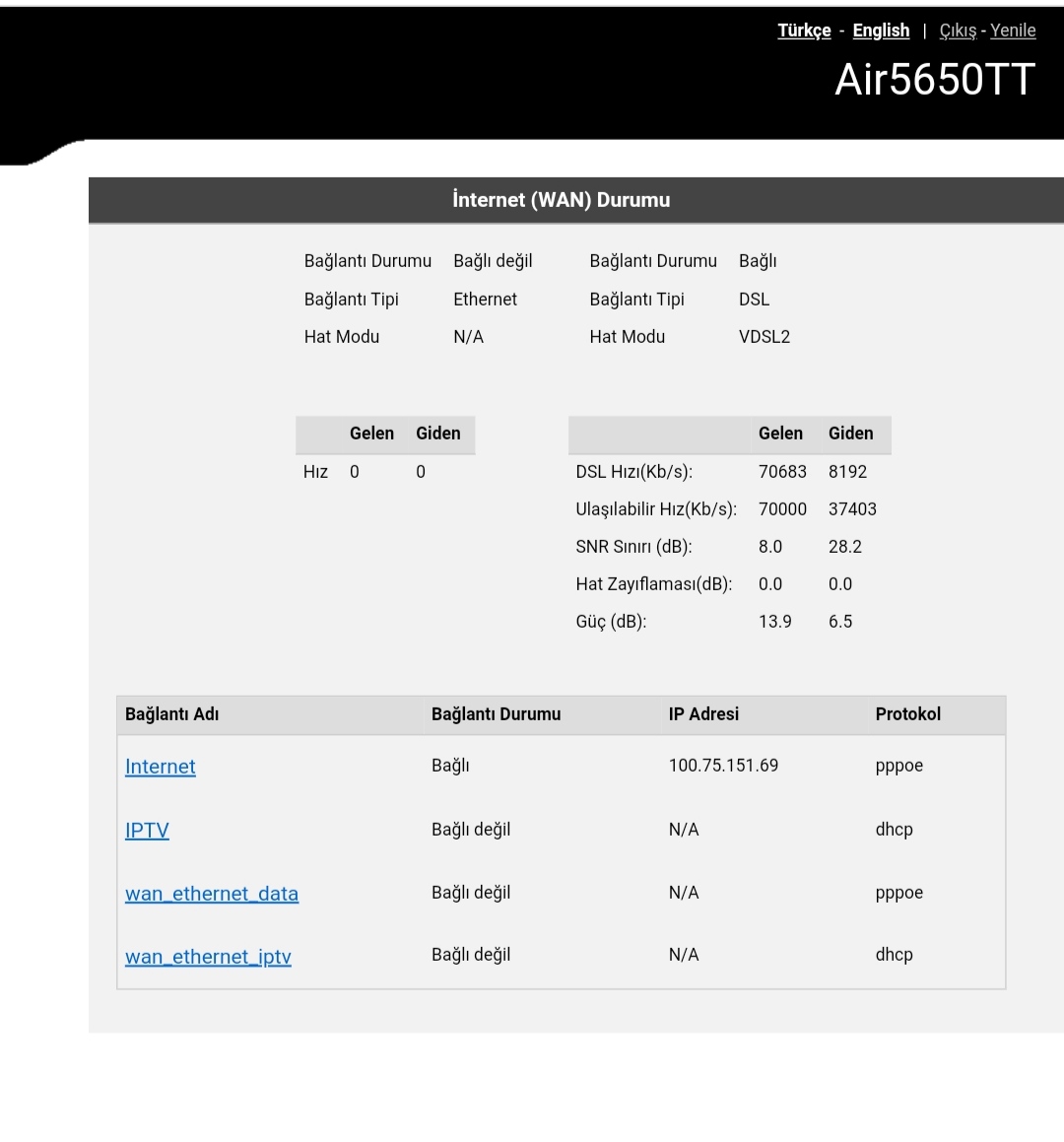

Hat değerlerim böyle hocam
Bu mesajda bahsedilenler: @0ldskool
3 yıl
Hat zaten ulaşılabilir hız ile tam kapasitede ucu ucuna 70683 Kbps ile buluşmuş. O da dönüştürünce 70683/1024=69 Mbps yapıyor. 69'u 66 Mbps olarak almanız normal. Hiç kafaya takılacak bir durum yok hocam. Güle güle kullanın.

Yalnız şimdi tekrar bakınca fark ettim. Modemde protokol pppoe görünüyor. Bridge moda almamışsınız sanırım cihazı. Ben mi yanlış anladım?
3 yıl
Doğrudur almadım, dün denemek için beceremedim sizin mesajdan sonra tekrar denedim oldu, önceki İnternet aboneliğim bitmesine 3-4 var diye tekrardan normale döndüm, işim bitince diğeri ile köprüye alacam.
