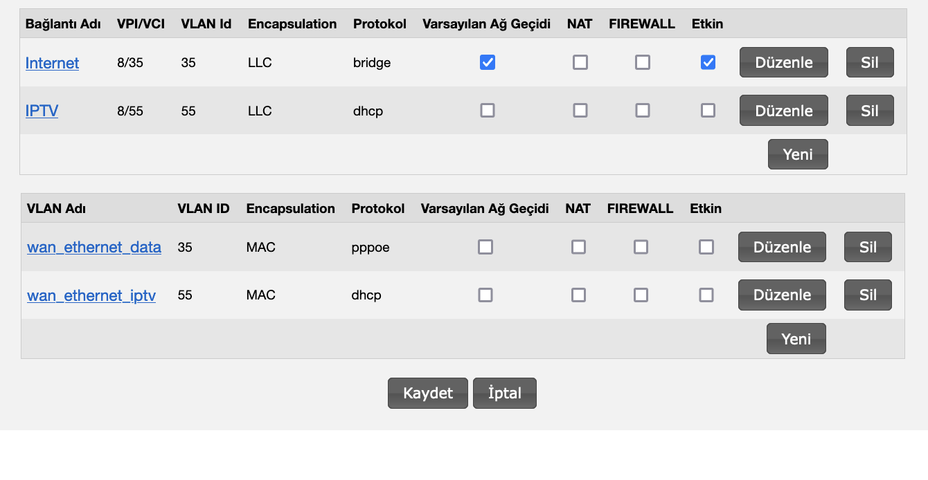

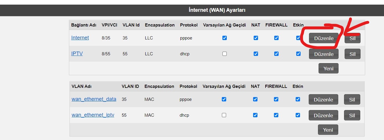

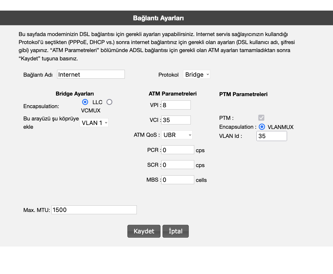

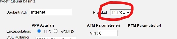

airtes 5650 v2 aldım türknet ile bağlantım gerçekleşti. modem üzerinden internet alıyorum ancak köprü durumuna getiremiyorum veya 4A da beceremiyorum.
ilk resimden düzenleye girip protokolu "bridge" yapıtım. sonra airtesin lan portondan 4A nın hem wan hem de lan portunu deneyerek kabloyu taktım. 4A üzerinden de kullanıcı adı ve parolasını girdim ama internet gelmiyor.
Acaba kaçırdığım veya yapmama gereken başka ayarlar da var mıdır?
Bu mesajda bahsedilenler: @0ldskool
4 yıl
Hocam bu modemi bridge moda almak için başka bir şey gerekmiyor aslında. Ayarları yapıp kaydettikten sonra cihazları restart etmeyi deneyebilirsiniz. Bağlantı modemin LAN çıkışından router'daki WAN girişine şeklide olacak. Kullandığım firmware sürümü de 1.0.3.1.
Bende fazladan DHCP, NAT, wifi, firewall, IGMP, medya sunucu gibi kullanılmayan özellikler kapalı. Modemin tek görevi VDSL sinyalini internete çevirmek. Geri kalan bütün görevleri router yapıyor.
Bu da sonuç başarılı.
