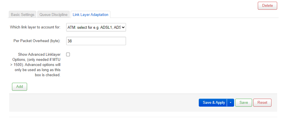

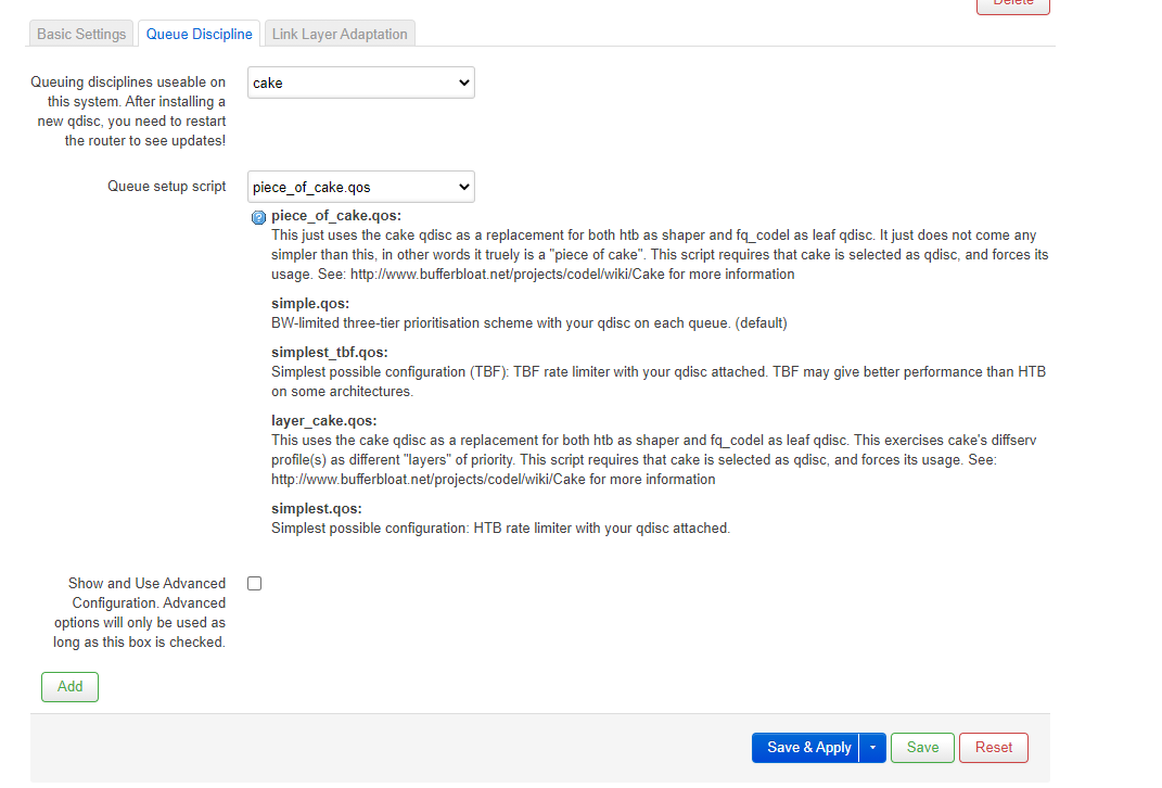

100/5 Mbps fiber için bendeki ayarlar bu şekilde. Altyapıya göre link layer adapdation ayarı farklı girilmeli.
Hız kısmı için ölçümediğiniz maksimum hıza göre de toleranslı (%85-90) giriş yapabilirsiniz.
  • For VDSL - Choose Ethernet, and set per packet overhead to 34 (or 26 if you know you are not using PPPoE)
  • For DSL of any other type - Choose ATM, and set per packet overhead to 44
  • For Cable - Choose Ethernet, and set per packet overhead to 22
Bu mesajda bahsedilenler: @tb_fb

Pek hocam bişey soracam. Ben hep wifi kullanıyorum. Arayüz kısmında hem 2.4 hem de 5 ghz de %5 eksik yazmam yeterli mi?
Ayrıca kablo ile bağlantı sağlamadığımdan bu kısmı da es geçsem bir sorun olur mu?
Bu mesajda bahsedilenler: @Elektrotek
4 yıl
Wan dan bağlı router olarak kullandığınızı varsayarsak Wan hızına göre işlem yapmanız gerekiyor. (diğer arayüzlerde band genişliği sorunu -çoğunlukla- zaten olmayacaktır.)
< Bu mesaj bu kişi tarafından değiştirildi Elektrotek -- 28 Mart 2021; 11:46:38 >
4 yıl
Orijinalden alıntı: Elektrotek
Bu konuda kafam karışık biraz. Zira havalandırma boşluğundan gelen enternet kablosu direkt routere bağlı, yani arada modem yok benim. Daire içinde bir bağlantı mevcut değil. (Kullandığım internet Atlantis site)
Bu arada görselinizdeki gibi yaptım (bana gelen 50mbit internet ben 48500 yaptım) ayarları ama bu kez bağlantı hızım 10 mbit i geçmiyor. sqm yi pasifleştirince normale dönüyor. Anlamadım birşey.

Arayüz hatalı seçilmiş olabilir. Atlantis ile ilgili bir bilgim bulunmuyor. Altyapı farklı bir sistemse ayarlarda değişecektir.
