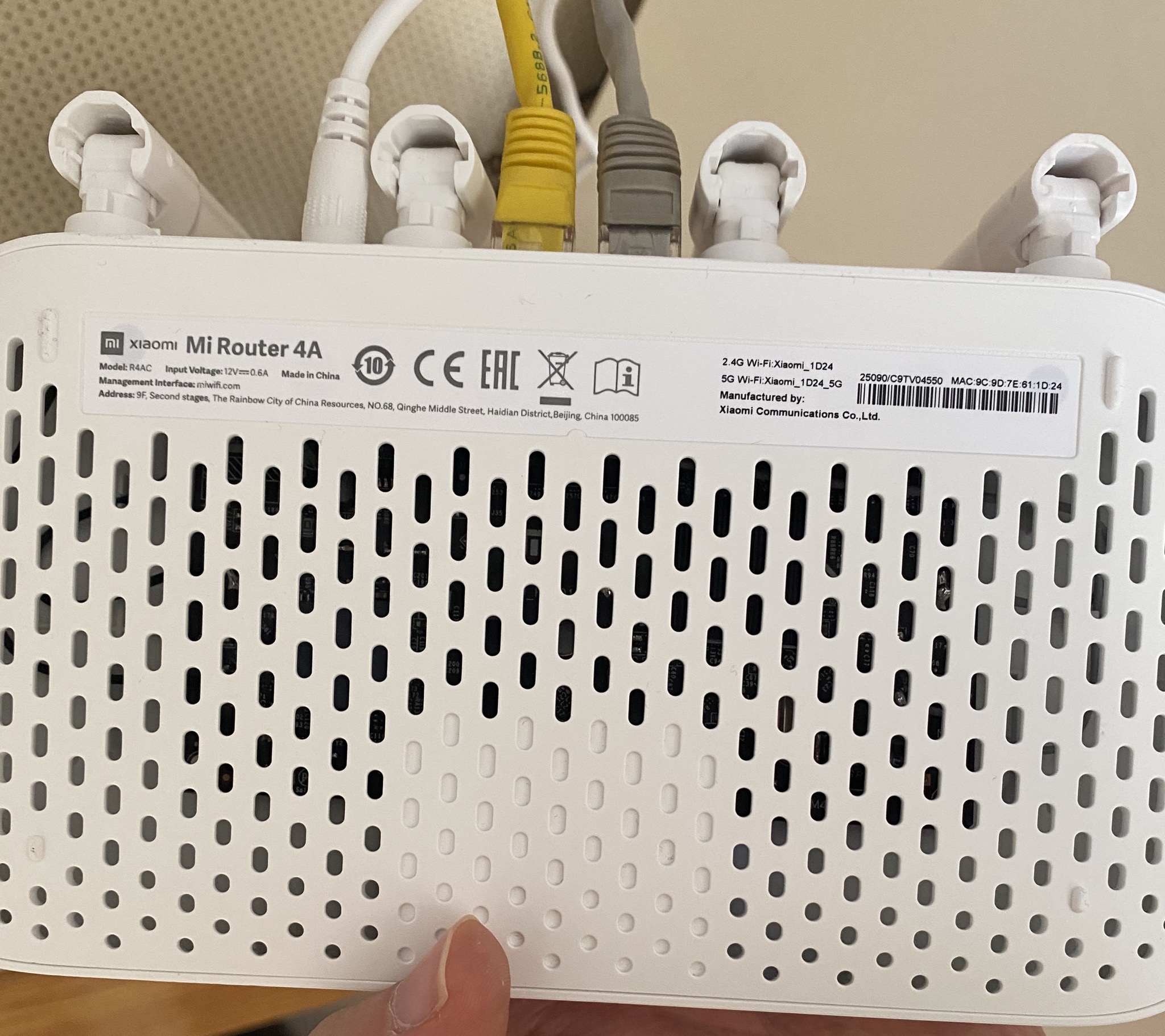

Selamlar arkadaşlar
Xiaomi mi R4a Gigabit Router'ın Global Firmware'ini nereden bulabilirim. Nette o kadar baktım bulamadım,bir link buldum onda da Malwarebytes uyarı verdiği için indirmedim.

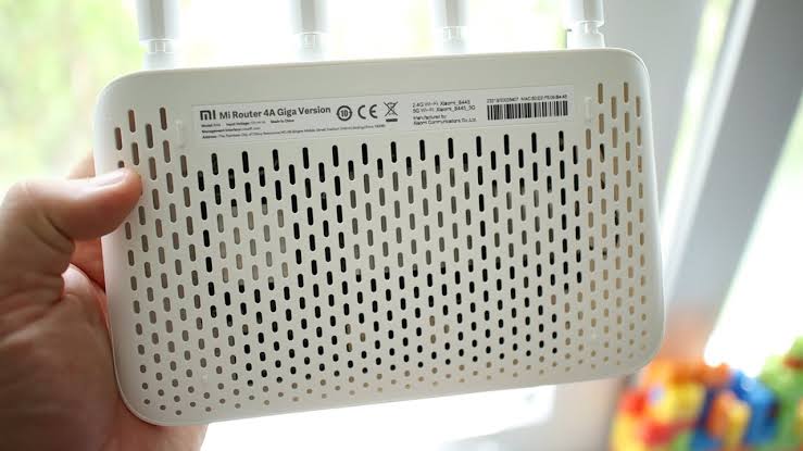

4 yıl
Device xiaomi,mir3g-v2 not supported by this image Supported devices: xiaomi,mi-router-4a-gigabit - Image version mismatch: image 1.1, device 1.0. Please wipe config during upgrade (force required) or reinstall. Reason: Config cannot be migrated from swconfig to DSA Image check failed.
The uploaded image file does not contain a supported format. Make sure that you choose the generic image format for your platform.
Şöyle bir uyarı veriyor devam edeyim mi?
Bendeki şu an kurulu versiyon : OpenWrt 19.07.4 r11208-ce6496d796 / LuCI openwrt-19.07 branch git-20.247.75781-0d0ab01
ve alet 4a giga olmasına rağmen model olarak Xiaomi Mi Router 3G v2 gözüküyor.
Bu mesajda bahsedilenler: @0ldskool

Merhaba hocam,
linkteki firmware kurunca routerda mavi ve turuncu ışık aynı anda sönük yanıyor ve kablo ile bağlanamıyorum.
Daha önce linkini paylaşmış olduğunu 10 adet fimware'leri kurabiliyorum bir sorun yok onlarda.
CH341 ile eprom olarak yükleme yapıyorum.
