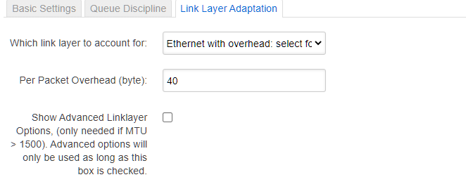

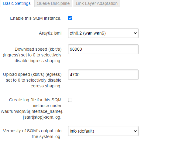

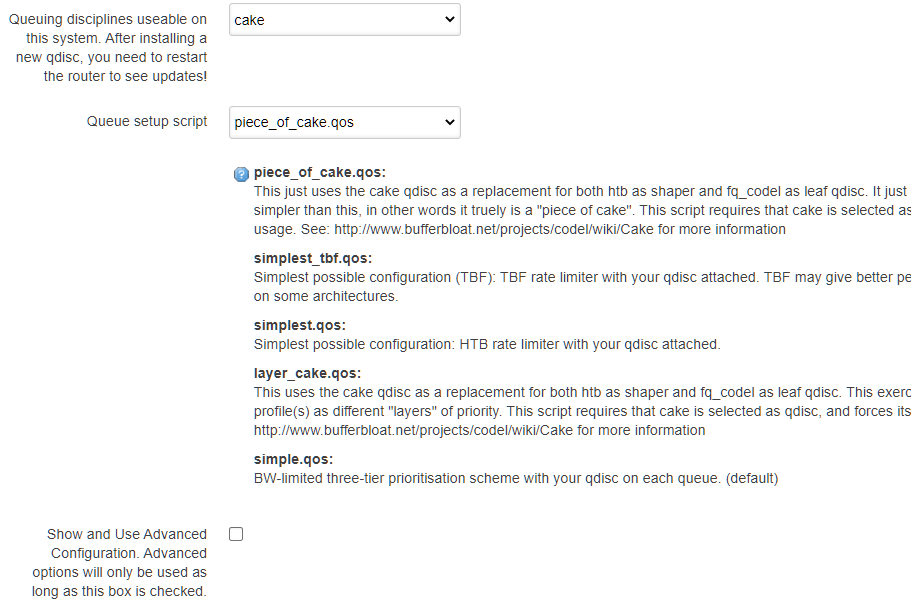

SQM kolay bir şey aslında. Siz nasıl bir sorun yaşadınız? SQM için hem benim hem de başka arkadaşların faydalı mesajları var forumda. Hatta naçizane daha önce kurulum ve ayarlamasını da anlatmıştım. Yine de olmazsa yardım etmeye çalışırız elbette.
