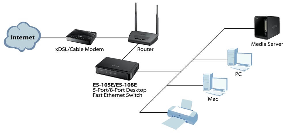

Modem den veya router dan Switch e kablo çekmek ile ilgili (WAN vs LAN)
Modem veya router ın LAN portundan switch e kablo bağlamak ile WAN portundan switch e kablo bağlamak arasındaki fark nedir?
WAN dan switch e kablo bağlanırsa internet sağlanmıyor sanırım
W
4 yıl
kabloyu modemin LAN portundan router in WAN portuna bağladım. yeni bir kurulum yaptım. router'da internet var, kablolu, kablosuz cihazlar(telefon,tablet) internete bağlanıyor. localdaki ip kameralara bağlanmıyor görüntü alamıyorum.
modemin LAN portunu router ın LAN portuna bağlayıp (LAN to LAN) router ı erişim noktası yapınca local deki kameralara bağlanıyor bu sefer
