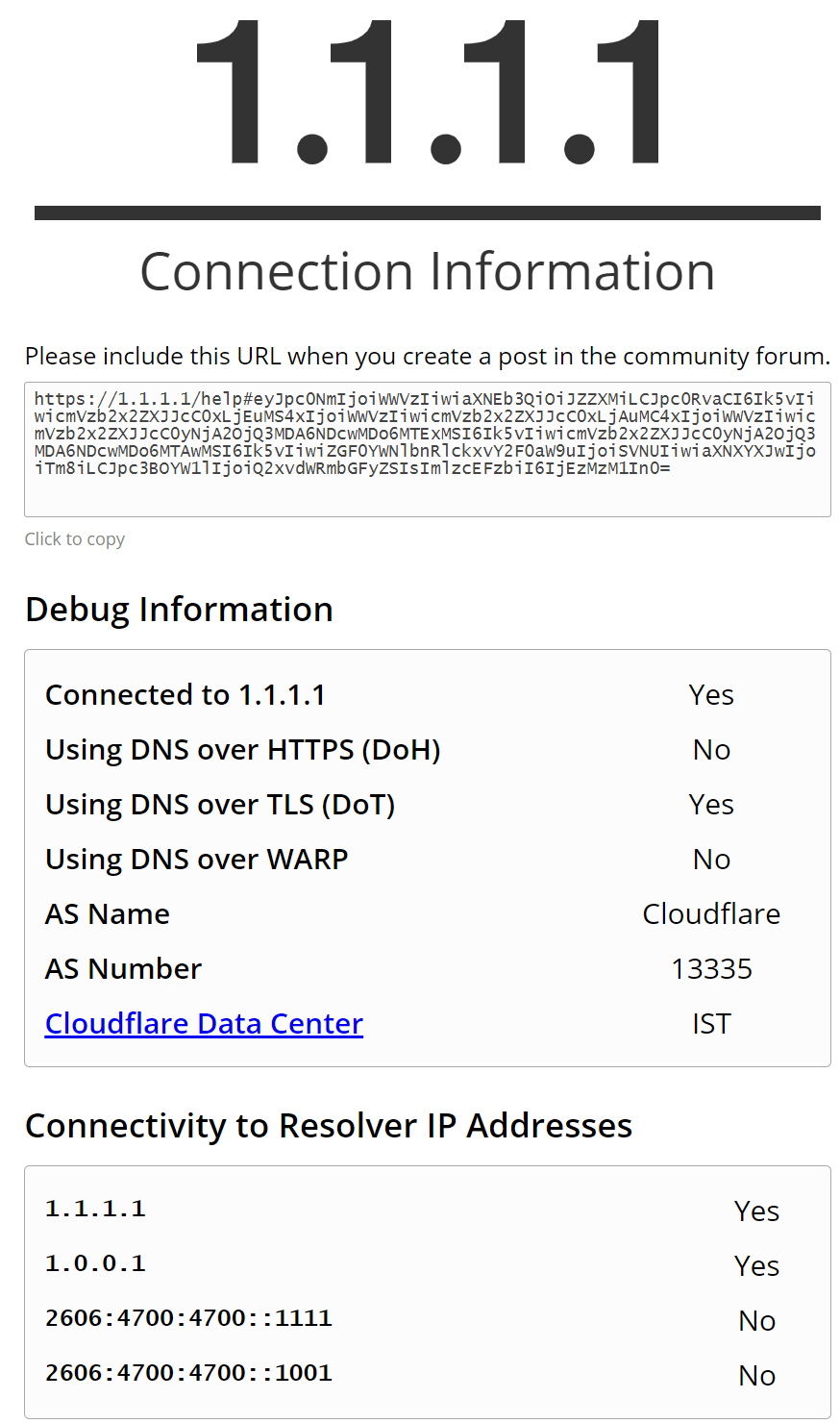

Stubby'nin DoT çalıştırdığını bilmiyordum, yeni öğrendim.
1.1.1.1/help 'de DoT aktif gözküyor mu peki?
EDiT: Kurdum, denedim, evet aktif gözüküyor
https://1.1.1.1/help#eyJpc0NmIjoiWWVzIiwiaXNEb3QiOiJZZXMiLCJpc0RvaCI6Ik5vIiwicmVzb2x2ZXJJcC0xLjEuMS4xIjoiWWVzIiwicmVzb2x2ZXJJcC0xLjAuMC4xIjoiWWVzIiwicmVzb2x2ZXJJcC0yNjA2OjQ3MDA6NDcwMDo6MTExMSI6Ik5vIiwicmVzb2x2ZXJJcC0yNjA2OjQ3MDA6NDcwMDo6MTAwMSI6Ik5vIiwiZGF0YWNlbnRlckxvY2F0aW9uIjoiSVNUIiwiaXNXYXJwIjoiTm8iLCJpc3BOYW1lIjoiQ2xvdWRmbGFyZSIsImlzcEFzbiI6IjEzMzM1In0=

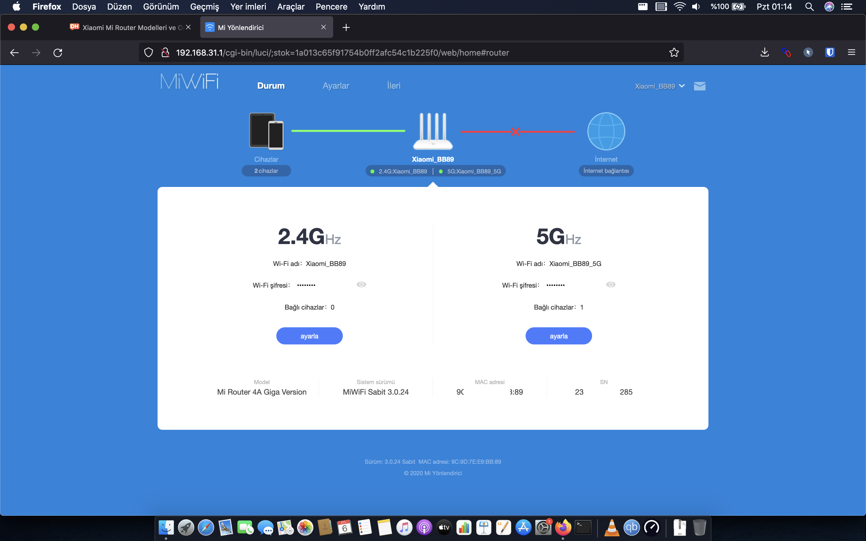

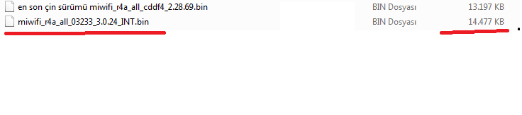

Dün saat 23 gibi denedim oluyor gerçekten
Kaynak linki hatırlamıyorum. Konu içindeki link olabilir youtube videolarından, blog dan olabilir
miwifi_r4a_all_03233_3.0.24_INT  adlı firmware
Adı      miwifi_r4a_all_cddf4_2.28.69    olan en son çin sürümünü bulup onu da indirmiştim denemek için ama onu henüz denemedim

Evet 3.0.24 global ile yaptım ben de oldu.
Yanlız bir şey var şimdi farkettim, eski üretim olanlara olmuyor sanırım. Sonu 89 olan mac adresli cihaz(üstteki mesajdaki) biraz daha yeni, ona global kuruldu direkt. Eskisine (sonu 75'li olan) kurulmuyor sanki beklemedeyim şimdi. Sizin cihazın üretimi ne zaman biliyor musunuz?

Vodafone Net için konuşuyorum, bazen kafasına göre aldığı IP bloğuna göre 1.1.1.1 olan mesafe ve süre uzayabiliyor.
Genelde 176'li bloktan IP alırsam 5-6 ms civarında ping çıkıyor bence. Diğer IP bloklarında 15-16 ms süreleri bulabiliyor. Düzgün bir ping süresi elde edene kadar WAN arayüzünü yeniden başlatıyorum.

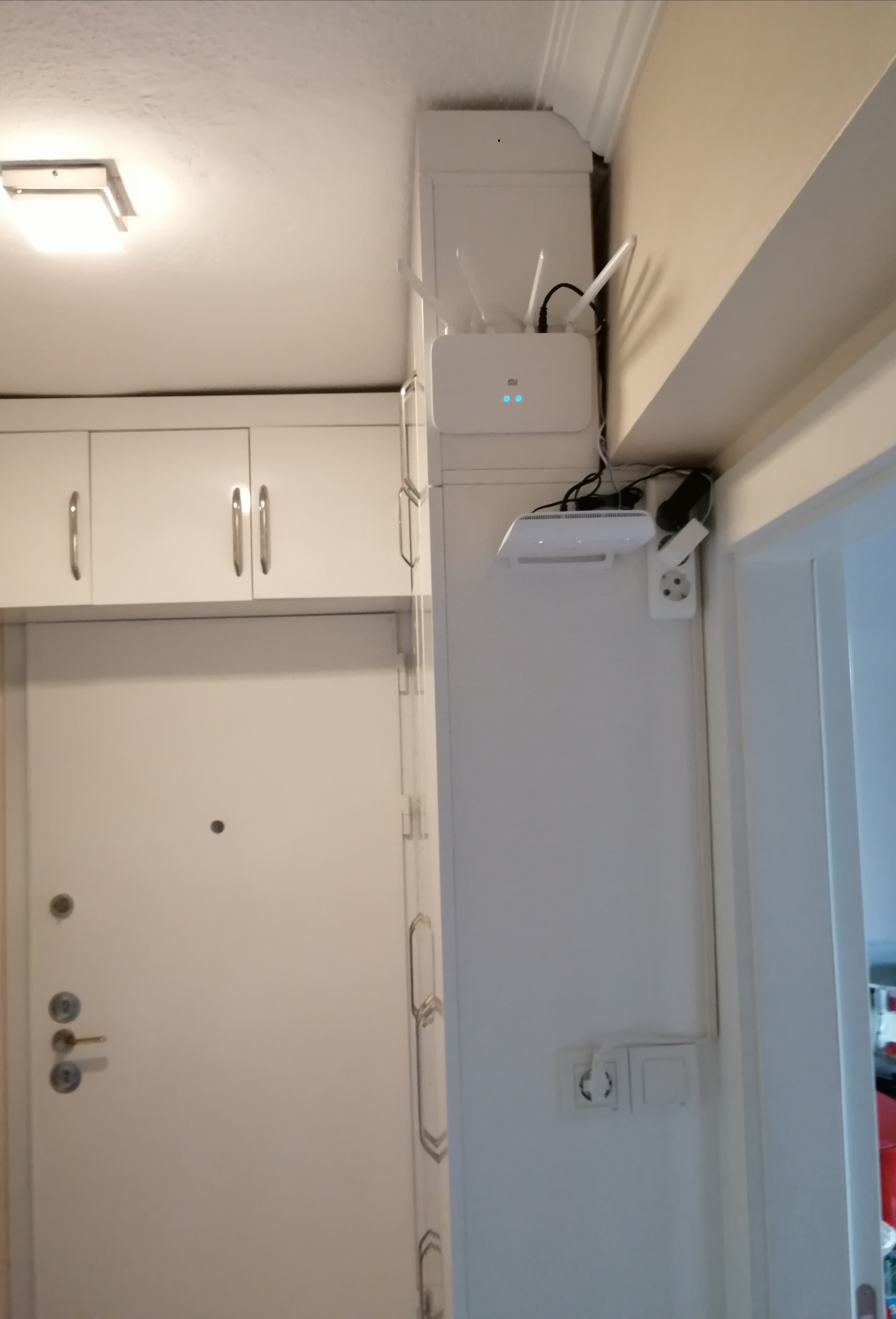

Merhabalar, wifi antenlerini nasıl konumlandırmam performans için uygun olur acaba. Resimde görüldüğü gibi mi4a evin giriş kapısına çok yakın ve odalar arkaya doğru devam etmekte. Teşekkürler şimdiden.
