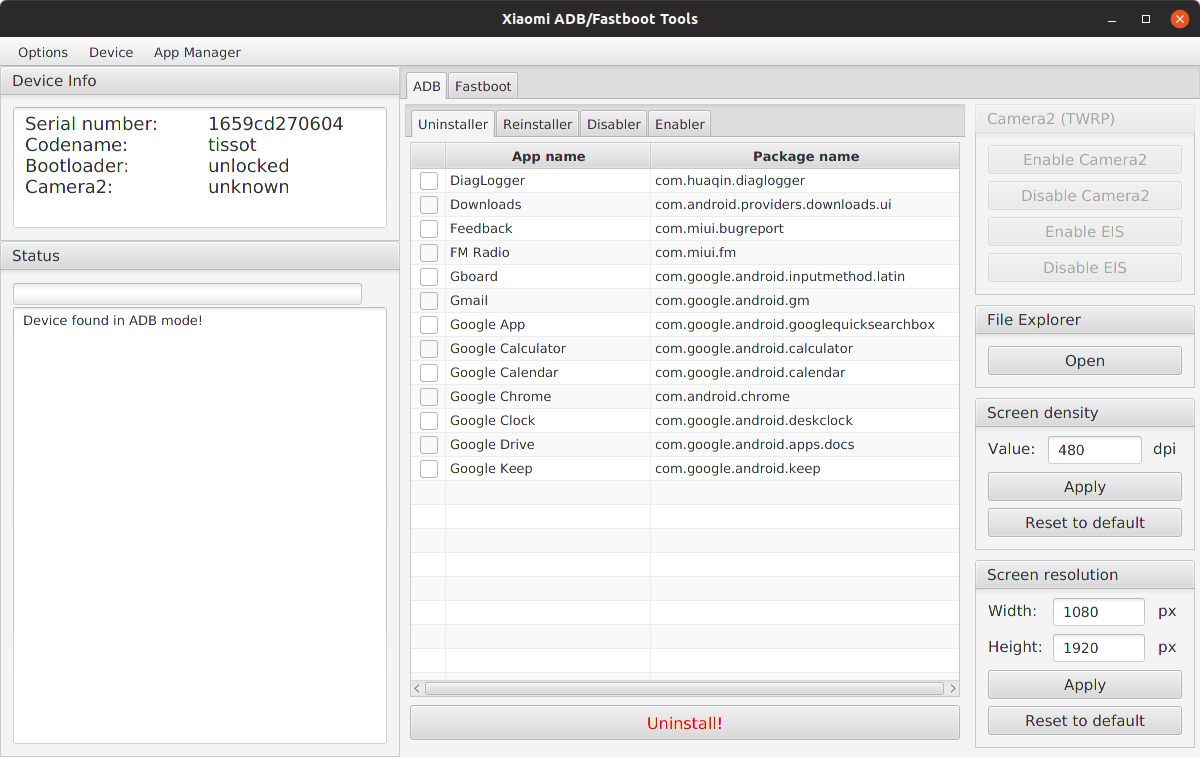

Merhaba,
Size bootloader kilidi kapalı ve root edilmemiş cihazlar için bloatware ( genellikle kullanılmayan google uygulamaları, xiaomi servisleri vb. ) uygulamaları program yardımı ile nasıl kaldırılacağı/uninstall edileceği ile ilgili yöntemi anlatmaya çalışacağım.
- Programın ismi “Xiaomi ADB/Fastboot Tools” ve buradan "https://github.com/Saki-EU/XiaomiADBFastbootTools/releases/download/6.5.1/XiaomiADBFastbootTools-6.5.1.jar" indirebilirsiniz.
- Java 32 bit PC de yüklü olmalı ( java 64 bit yüklü ise cihazı algılamıyor program )
- Geliştirici seçenekleri ve USB hata ayıklama açık olmalı
- Ayrıca USB hata ayıklama ( Güvenlik ayarları ) bölümü de açık olmalı
- Ve tabi ADB fastboot ve driverları yüklü olacak PC de. https://androiddatahost.com/wp-content/uploads/minimal_adb_fastboot_v1.4.3.zip
Şimdi nasıl yapılacağını anlatacağım;
Cihazımızı USB kablo ile PC ye bağlıyoruz, indirdiğimiz “XiaomiADBFastbootTools-6.5.1.jar” isimli dosyayı açmıyoruz, üzerine sağ tıklayıp birlikte aç  JAVA ile aç diyoruz. Birkaç saniye bekleyip cihazınızı algılamasını bekleyin programın, eğer algılamazsa driver yüklenmemiş veya USB hata ayıklama açık değildir.
Şöyle bir ekran açılıyor
-Bu ekranda ADB bölümünde cihazınızda yüklü olan ve kaldırılması sakıncalı olmayan uygulama listesi geliyor. Uygulamanın solundaki kutucuğa tıklayıp aşağıda kırmızı ile yazılı olan “Uninstall” yazan yere tıkladığımızda uygulama kaldırılıyor, normalde bunu cihazda root olmadan kaldırmanız imkansız ama bu program yardımı ile yapabiliyoruz.
-Yine aynı şekilde kaldırmak değil de Disable/Devre dışı bırakmak istediğiniz uygulama için de seçip disable yap diyebiliyoruz.
Ben bir çok uygulamayı kaldırdım, programı yapan kişi açılan penceredeki tüm uygulamaları ilerde hata almadan uninstall edebileceğinizi söylüyor.
Umarım faydalı olmuştur.
