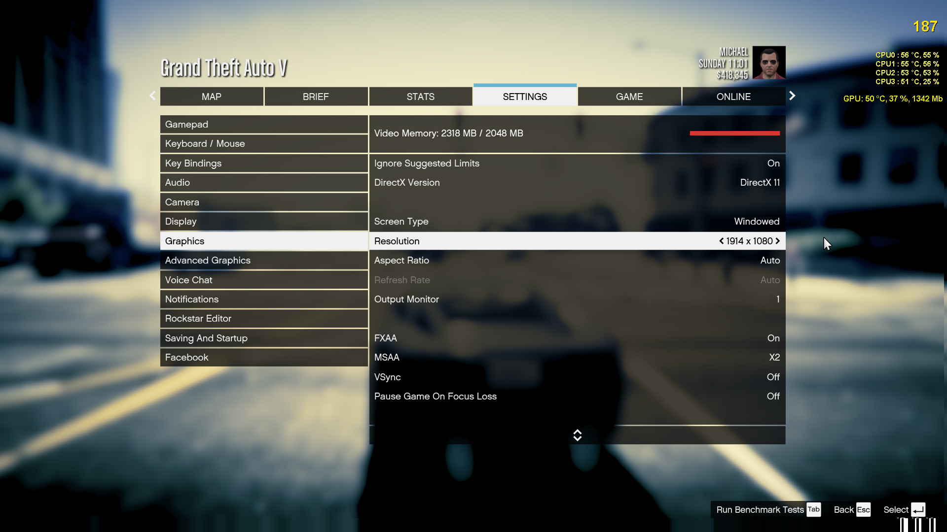

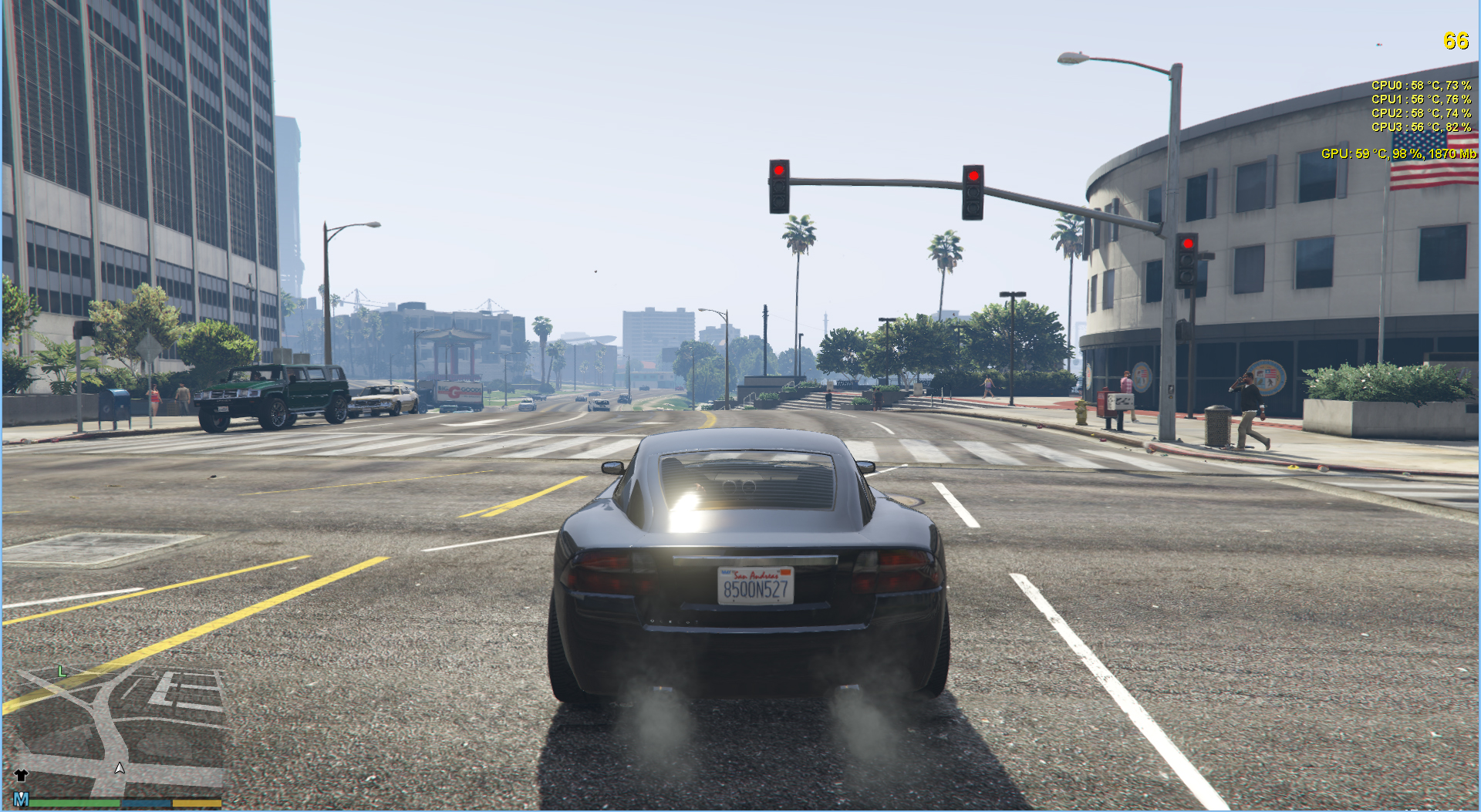

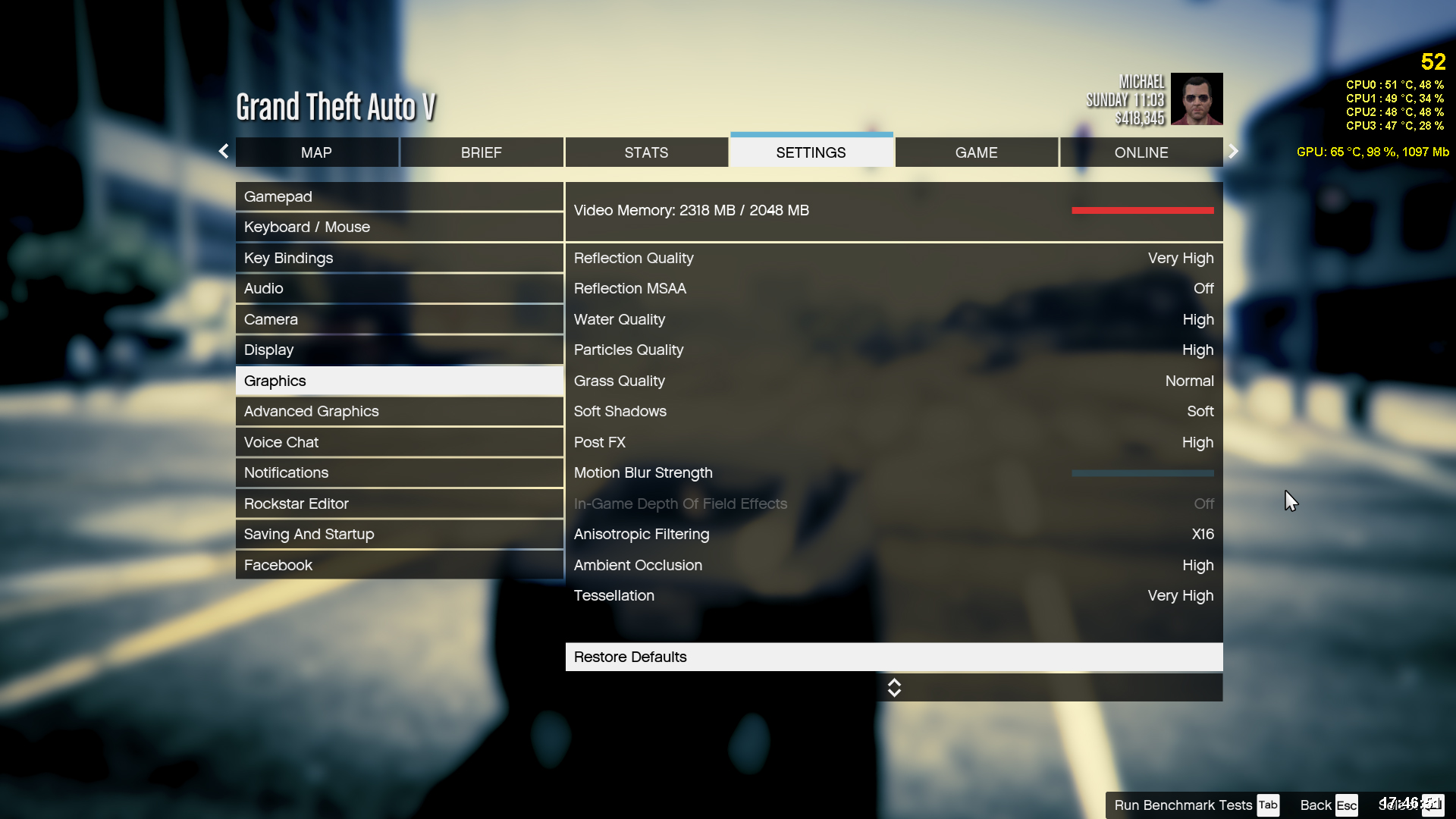

Ekledim hocam.
Edit: SS çekebilmek için Windowed yaptım. Çözünürlük normalde Full HD.
