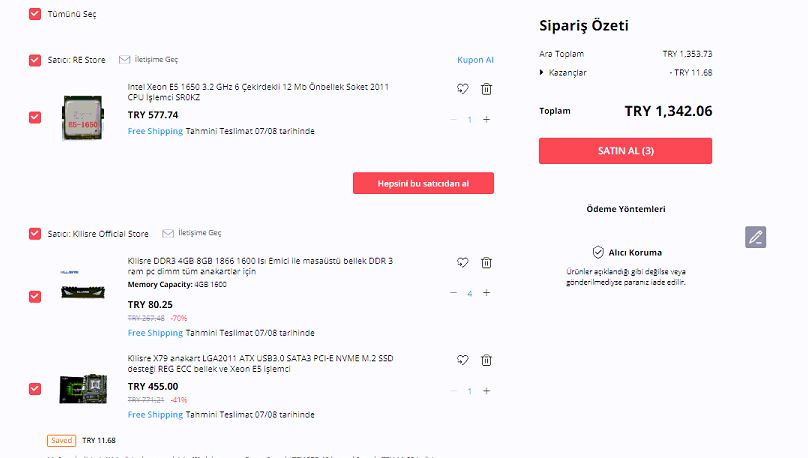

Bu kombinde sepet bu kadar tuttu. Bu fiyata değer mi? Yoksa daha ucuza güzel performans alabileceğim bir kombin var mıdır?

İşlemci olarak aliden e5 2689 u 270 liraya alabilirsin. Böylelikle performansında artacak. Ram olarakta sahibinden ddr3 ecc bazen ucuza denk geliyor. 4 ay önce 4x4 ünü 160 a almıştım.

hocam o anakartların orjinal biosları oc kapalı oluyor bildiğim kadar ile modlu bios gerekiyor. bende huananzhi x79 2.49PB veriyonu anakrt var. e5 2690 ve e5 2689 taktım sorunsuz çalıştılar ama bunlar işlemci çarpanı kilitli ondan dolayı oc olmuyor. ryzen5 1600 seviyesinde performansları var stok hallerinde. öyle ahım şahım oyun oynamam o yüzden bişe diyemem ama salt işlmci gücü, render vs işlemlerde gayet de yeterlidir. dilerseniz anakart+işlemci+fan 3 parça uygun fiyata yollayayım =)

E5 1650 OC yapılabilirliği açısından daha mantıklı bir seçim olmaz mı?
Eski işlemciler olduğu için günümüzü yakalamak açısından biraz oynama yapmamız gerekeceğini düşünüyorum.
Ayrıca ECC ramler için Masaüstü bilgisayarlarda çalışmaz ibaresi gördüm. Bu ne kadar doğru anlamadım. Çalışmama senaryosu nedir?

İşlemciler desteklediğinden ecc bellek kullanabilirsin. 1650 yi tercih edersen 6/12, 2689 ise 8/12 işlemcin olacak. Overcloksuz hali bile daha performanslı. E5 2620 v2 kullanıyorum. Benim için yeterli. O yüzden tercih sana kalmış.
