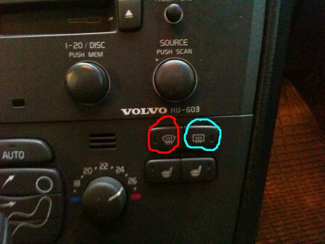

Ya ben aracın yol bılgısayarı ve far sıleceklerının nasıl calıstıgını cozemedım..yol bılgısayarı bazen ortalama yakıtı gosterıyor bazen kalan yakıt km sını gosterıyor..bunlara tek tek nasıl bakacagız?bırde yan aynalarda bugulanma oluyor cozemedım..klıma seceneklerıunın hangısını kullanayım yagıslı ve cam bugulayan hava sartlarında..
Normalde soldaki sinyal kolundaki bileziği çevirdiğinde anlık tüketim, ortalama tüketim, ortalama hız ve kalan yakıtla son 20 dakikadaki hız ortalamasına göre kaç km.e yol yapabileceğini göstermesi lazım. Kendiliğinden, eğer kolda bir bozukluk yoksa değişmemesi hangi konumda bıraktıysan onu göstermesi lazım.
Yan aynalardaki buğulanmayı aşağıdaki fotoğrafta mavi ile gösterdiğim düğmeye basarak çözebilirsin. O düğme ile hem arka resistansı hem de yan aynalardaki buğu çözmeyi çalıştırıyor diye biliyorum.
Kırmızı düğmeye bastığında ise fan komple camlara yönlendirilir ve camlardaki buğu daha kolay çözülür. Klima düğmesine de basarsan iyi olur. Klima açık değilse ve camlarda yoğun buhar varsa çözmesi daha zor oluyor. Kırmızı ile gösterilmiş düğmede fan son süratte çalışır. Bu yüzden buğu gittikten sonra kapatırsan ondan sonrası için klimalı veya klimasız fan üflemesi yeterli oluyor.

Far sileceklerine gelirsek... Silecek kolunu cama su fışkırtacak şekilde çektiğinde far silecekleri de çalışır. Yoksa sürekli far sileceği çalışsın şeklinde bir ayar yok.
Kardes cok sagol cevaplar ıcın..ama ben mavı ve kırmızı ıle ısaretledıgın yerlerı acık bıraktıgım halde aynalar cozulmedı camlar cozuldu ama aynalar cozulmedı..belkıde bır arıza soz konusudur baktırayım en kısa zamanda..arac ıle 5 gun ıcınde 2000 km yol yapacagım sıkıntı olmasın
