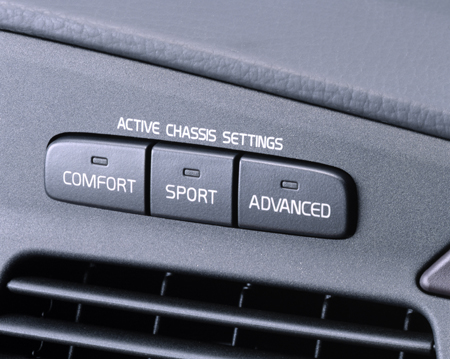

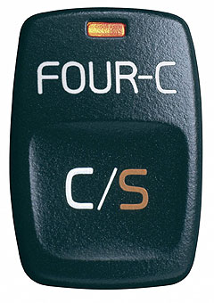

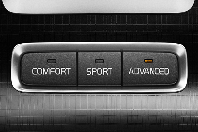

Araçta 4C olduğuna emin misiniz? Düğmeleri yok çünkü.
Bu mesajda bahsedilenler: @Vanity Fair
V
Var var hocam bak konsolda sol alttan birinci düğme, DSTC'nin solundaki. İlk nesilde biraz daha farklıydı, sadece spor ve konfor modları vardı, onlardan birini seçiyordun. Sonradan 3'lü ye çevirdiler.
İlk nesil: < Resime gitmek için tıklayın >
İkinci Nesil: < Resime gitmek için tıklayın >
Üçüncü nesil: < Resime gitmek için tıklayın >

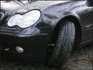

S60'ın dönüş çapı eski cadillac deville limuzinlerle kapışır derecede berbat. İnanıyorum ki bu konu içinden, 2001-2010 modellerinden bir S60'a sahip kimse aksini iddia edemez. Gel gelelim S80 4.82 metre uzunluğa sahip. S60'lardan bir karış daha uzun diyebiliriz. İlk aracı aldığımda açıkçası aklımı kaçırıyodum 1001 manevra yapıyorum, giriyorum çıkıyorum yok. Araba sürekli açıkta kalıyor kaldırımdan.
Önceden W202 mercedes kullanıyordum. O araç hala duruyor. Mercedes yememiş içmemiş dönüş çapına kafa yormuş. Koskoca arabalar W140 Long serisi bile ne manevralar yapıyor inanamazsınız. Tabi burada S60 motorlarının sıralı 5 silindir ve önden çeker olmasının da etkisi vardır diye düşünüyorum.
Özetle; şehiriçine çok gir-çık yapmayacaksanız, sürekli bir park derdiniz yok, yeriniz sürekli hazırsa veya daha önceden ben şehir içinde damperli MAN kamyon kullanıyodum tecrübeliyim diyorsanız S80 sorun olmasa gerek. Otoparkı olmayan apartmanların ağırlıklı olduğu semtlere gidin bakın kaç Volvo var sokakta Ben Beyoğlu civarında yeni V40 ve S60 dışında volvo görmedim.
Ne olurdu bizim de lastiğimiz şöyle yatsaydı
S60 gerçekten ayın yörüngesi ile karşılaştırılabilir şekilde bir dönüş çapına sahipti. Aynı model yıllarındaki mk1 S80 aynı platformu kullanmalarına rağmen bu konuda ondan çok daha başarılıydı. Bu sebeple uzunluk ve genişlik dezavantajına rağmen S80'i şehir içinde kullanmak S60'a göre çok daha rahat geliyordu bana
