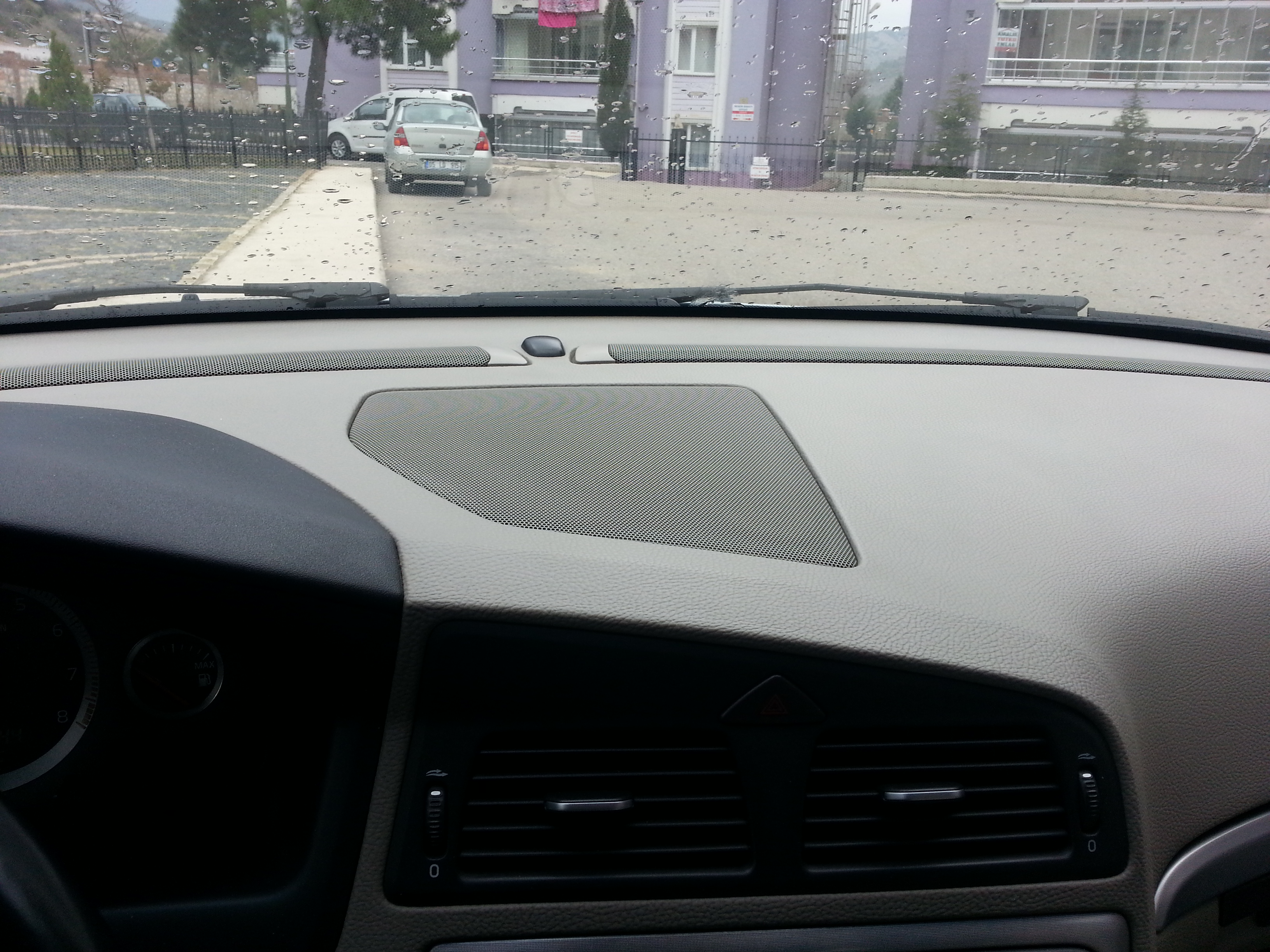

selam arkadaşlar bende 2007 model s60 var yalnız ekteki resimde gördüğünüz bölümdeki göğüsün üst kısımdaki ızgaranın ne olduğunu çözemedim kitapçıkta da yazmıyor bilen arkadaşlar yazarsa sevinirim saygılar
Bu mesaja eklenen görseller:
< Bu mesaj bu kişi tarafından değiştirildi husel0000 -- 1 Mart 2016; 0:26:35 >
Orada ufak bi kolon var ayrıca orjinal navigasyon koyma yeri orası internetten Volvo navigasyon diye araştırırsan görürsün
teşekkür ederim. o navigasyonda kim bilir kaç paradır..

Yanlışım olabilir ama hoparlör diye biliyorum
Bu mesajda bahsedilenler: @husel0000
