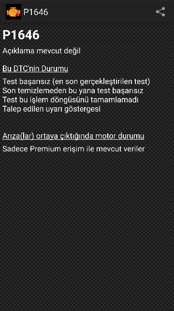

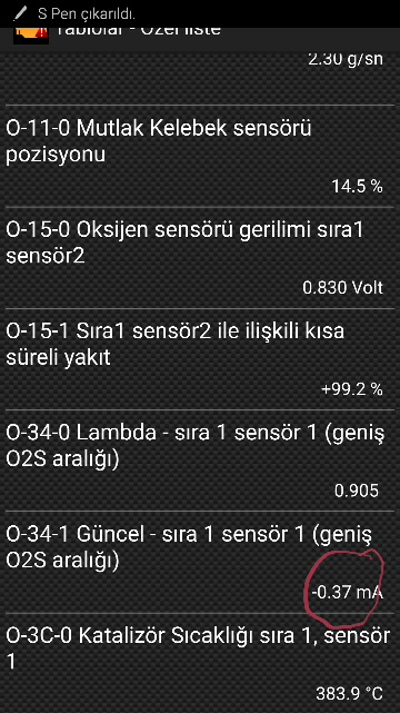

Cümleten selamün aleyküm.volvo s60 2.0T 2005 makyajlı Kasa arabam da arıza ışığı yanıyordu ve oksijen sensörü hatası veriyordu.üzerinden bosch 0258007137 numaralı sensör çıktı.malzeme cim ise bosch 0258007070 olanını verdi ve aynı dedi.kendim taktım ve daha önce elm 327 cihaz ile kontrol ettiğimde oksijen sensörü gerilimini göremiyor dum.7070 olanı takınca gerilim geldi ama yine arıza lambasını söndüremedik.sensörüm şuan çalışıyor mu? Resimlere ekledim.ayrıca ustaya götürünce klima motoru mu tam bilmiyorum ama o benden önceki sahibide kayış kopamış ve beyine giden kablolarà zarar verip zwdelemiş ve kontrol ettiğimde kısa devre vardı.ben tek tek kabloların Yalıtımını yaptım ve yine sönmedi arıza lambası.hata kodu da p1646 resimde ekli.ustalarım yardımcı olursanız sevinirim.

Resimler...< Resime gitmek için tıklayın >< Resime gitmek için tıklayın >

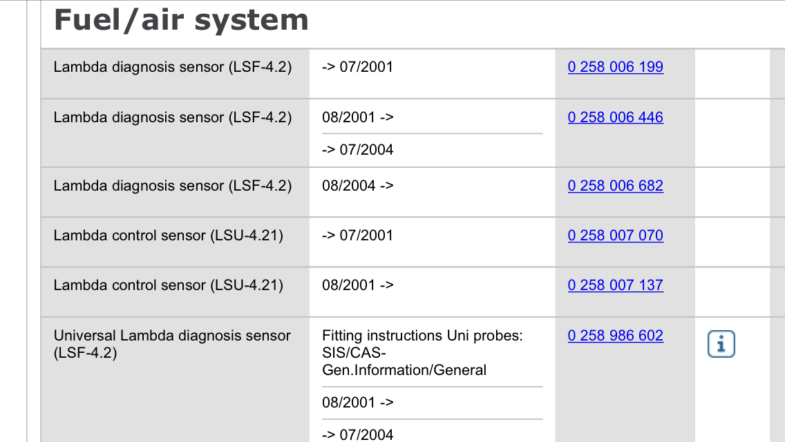

Orijinalden alıntı: _djfunky_
Bosch'un web kataloğuna göre doğru parça 0258007137. 0258007070 temmuz 2001'e kadar üretilen arabalar için olan parça.

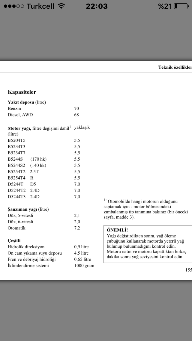

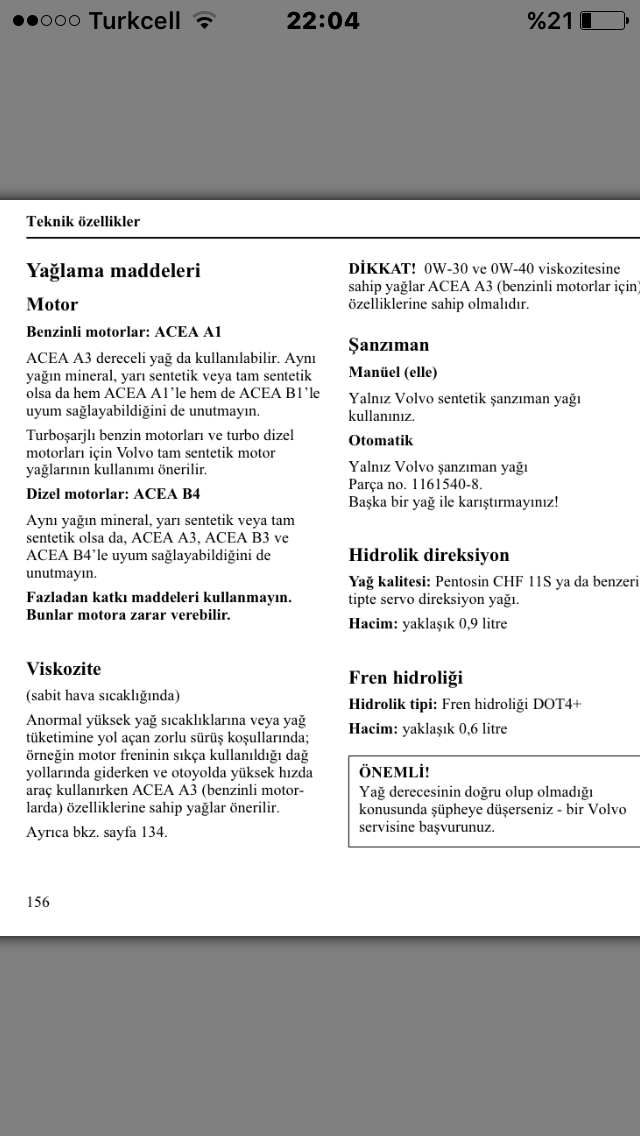

arkadaşlar merhaba. yarın kafamda aracın yağını değiştirmek var. araç 2006 s60 2.0t benzin / lpg km 235.000 . sizce hangi viskozite kullanmalıyım. 0-30 , 5-40 , 10-40 bunlardan üçünü de duydum gördüm. ? lpg olduğu için 10-40 kullan diyen var. hepsi aynı ekonomiye bak diyen var. teknik bilgiler de 5-40 yazıyor. mobil sitesinde 0-30 gösteriyor. castrol ün sitesinde araca uygun yağ bulamıyor. :) sizce ne yapılmalı. Bir de araç yağ kapasitesi 5 lt mi ? 5.5 litre mi ?

0-30 ve bir arada 5-30 (bunu tam hatırlamıyorum 5-40 da olabilir) kullanıyordum. Bir olumsuzluk yaşamadım. Yağ 5,5 lt alıyor. Aşağıya kullanım kılavuzundan ekran görüntüsü ekliyorum, incelersin.

Mesajını tekrar okudum da km si baya olmuş aracının. 0-30 ince gelebilir. 5-40 daha uygun olur gibi geliyor bana. 10'la başlayan bizim araçlar turbolu olduğu için kalın gelebilir. Motor soğukken yeterli yağlamayı sağlayamayabilir
