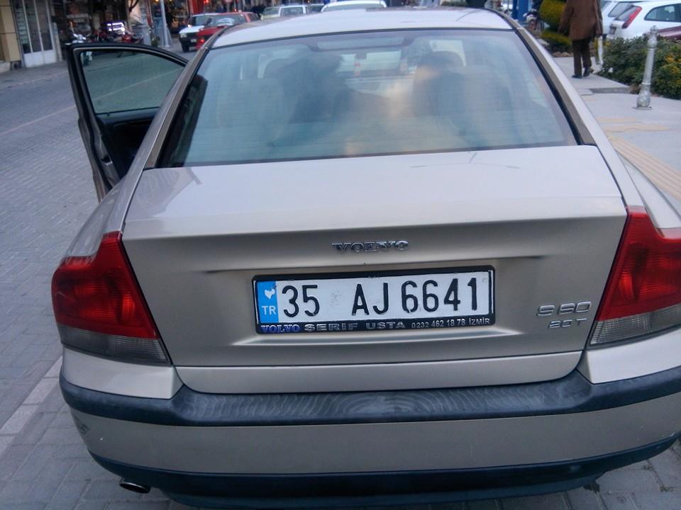

volvo S60 2001 ile aranıza katılmış bulunuyorum. Herkese kazasız belasız cezasız sürüşler dilerim.
araç: lpg- benzin
350 bin km de
galeriden aldım. onlar aracın tarihçesinden bi haber. rica edip aldıkları arakadaşa ulaştım. o da bi haber. Bu aracı kim kullandı ise. sadece yakıtını koyup binmiş. Aracaın mühendislik harikasından; yürüyen aksamları halen taş gibi. motorda kovalık yok. yani sibop sekman istemiyor. şanzıman ha keza zehir gibi. gel gör bunların dışında aklınıza gelecek herşey içler acısı. 33.400 e aldım. ama 2 gün içinde masrafım 2 bin lira. sadece trafik sigortasına 600 tl verdim. evet yanlış okumadınız 600 lira. 3 senedir araç sigortasız gezmiş.
bu nasıl bir ruh halidir. o arac o hale nasıl getirilir 14 yaşında bir volvoya bu kadar eziyet edilir mi. sahibini bulup araca eziyetten kodese atmak lazım. ahhhahhha.
Bu araç hakikaten tutkunlarının binebileceği araç. bırakın yetkili servisi özel servisi yok ustası yok. Tam bir bomba bu araç .
uzatmayalım DH yine yapmış yapacağını. Burdan başka bilgi paylaşımı yapılacak yer yok. Burada da ayda bir paylaşım yapılıyor.
es kaza gelen biri olursa sorum: triger zincir mi plastik-kauçuk mu, değişmem gerekir mi nerde değişeceğim. kaça malolur burası çorlu sanal alemi didik didk ettim bırakın yetkiliyi özel servisi ustası yok. diğer yağmur gibi sorular sonradan gelecek şimdiden bezdirmeyelim. cevap yazacak arkadaşlarıma da şimdiden tşklr. ne yapsak face bookda volvo S60 grubu mu kursak ufaktan
< Bu mesaj bu kişi tarafından değiştirildi sansibl -- 22 Mart 2015; 20:21:45 >

Hoşgeldin, hayırlı olsun
Evet s60 biraz masraflı bir araç. Hele de sorunlar hep ötelendiyse...ötelenmeyecek noktaya gelince de masraflar epey hallice oluyor.
Soruna gelirsek trigeri kayışlı. Zincir değil yani. 120 bin km de bir değişirse iyi olur. Seninkinde anlattığına göre depişilmemiş olma ihtimali yüksek olduğundan değiştirsen çok iyi olur. Bir kaç sene önce özel serviste 350 tl civarına mal olmuştu. Şimdilerde 500 tl tutabilir.
İstanbul, Ankara, İzmir gibi büyükşehirlerde özel servis bol. Sen hangi ilde ikamet ediyorsun?
Düzeltme: Çorlu demişsin. Bu durumda maslak Atatürk Sanayi Sitesi'ndeki Gençler Servis-Bülent Usta'ya bas git orada işlerini hallet derşm nacizane hocam. Telefonunu da vereyim: 0 (536) 387 10 73
< Bu mesaj bu kişi tarafından değiştirildi HiGHWAYMOUSE -- 22 Mart 2015; 21:34:24 >
Bu mesajda bahsedilenler: @sansibl

@HiGHWAYMOUSE öncelikle ilgin ve iyi dileklerin için teşekkür ederim. Bu kadar çabuk cevap geleceğini ummuyordum. aracı alalı 2 gün oluyor net kazan ben kepçe arayışlar içindeyim. önerin gayet mantıklı.

merhaba arkadaşlar , sabah uyandıgımızda sag ön arka kapılarda ve camurluk üstünde cizik gördük boydan boya, boya ne kadara mal olur ve anadolu yakasında önerebileceğiniz bir yer var mı?
Eski kullanıcı adı: sonerason
10 yıl
triger set 250 lira
devirdaim 180
V kayış 110
v gergi 45
antifiriz 45
av. rulman 50
İŞÇİLİK 250
TOPLAM: 930 LİRA 900 e bağladık. fiatların şişik olduğu kanısındayım ama istanbula gitme yerine 100-200 fazla vermeyi göze aldık. çorlu ahmet topal usta. malzemeler orjinal. zaten yan ürünler için 2. bir liste verdi ona rağbet etmedim. Araçta yapılacak diğer bakımlar için yine bilgilendireceğim. tşklr iyi paylaşımlar.
< Bu mesaj bu kişi tarafından değiştirildi sansibl -- 23 Mart 2015; 12:38:27 >
