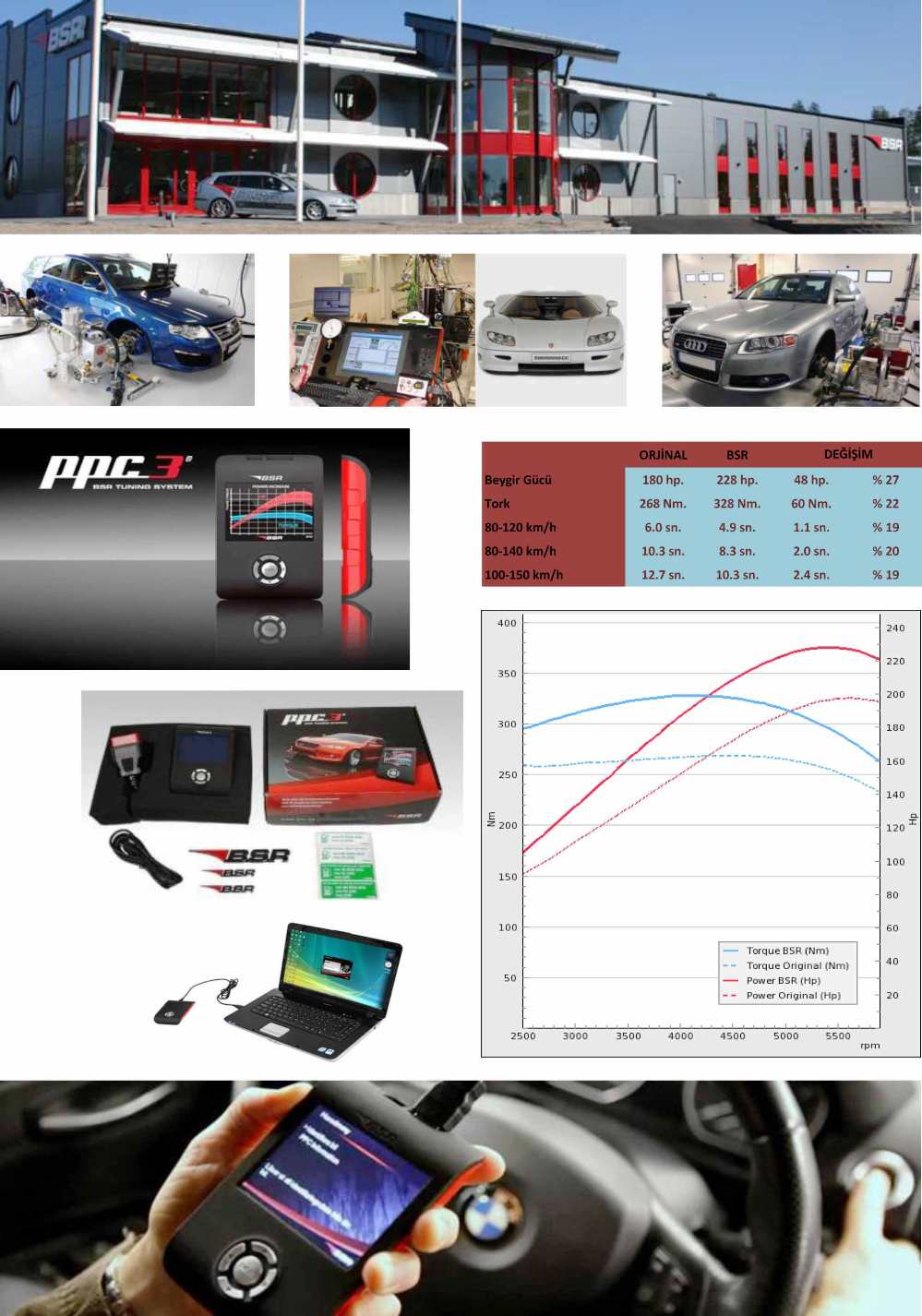

arkadaşlar merhaba.. 1.9 tdi passat sahibiyim, aracımın herşeyinden çok memnunum ancak değişiklik yapmak istedim. 2002-2007 model arası temiz bir s60 almayı düşünüyorum. Bu konuda yardım istiyorum sizlerden. 2.3 motor ilgimi çekiyor, tavsiye edermisiniz yoksa 2.0 mı almalıyım. yakıt değerleri çok fark edermi. alırken dikkat etmem gereken noktalar nelerdir. yardımcı olursanız sevinirim. hayırlı günler herkese
Yakıt olarak hemen hemen aynılar 2.0T'ye göre. Vergisi dezavantaj olur bir tek. Onu göze aldıktan sonra 2.3 olur neden olmasın.
Dikkat etmen gereken şeyler ise her ikinci el araba alırken gerekenlerden pek farklı değil. Artı olarak şanzımanını iyice kontrol ettirmen faydalı olur.
Asıl gel-git sebebi muhtemelen aradaki beygir gücü farkıdır. Gerçi benimkini biraz yanlı bir görüş olarak algılayabilirsiniz ama 2.0T alıp, BSR ile optimizasyon yaparsanız, hem gücünüz ve torkunuz tatmin edici bir düzeye gelir, hem daha az vergi ödersiniz (2.3e göre) hem de normal bir 2.0Tye göre bile daha az yakıt tüketirsiniz.
Emsal teşkil etmesi amacıyla Sn. Highwaymouse un 2.0Tsine ilişkin verileri tanıtım broşürü şeklinde tekrar yolluyorum.
Sn. b-kurt, sizin de ilginize sunarım...
Saygılarımla
Sn.bsr tuning
Yine yazılım dediniz ve beni yine allak bullak ettiniz:) yaklaşık 1 buçuk saattir bu konuyu araştırdım yine:) ama tekrar aynı sonuca vardım ve motorun ömrünü yiyerek resmen aracıma kötülük olacakmış gibi geldi. Lpg taktrmaya bile kıyamazken turboyu dağıtmayalım... en iyisi unutmak:)
