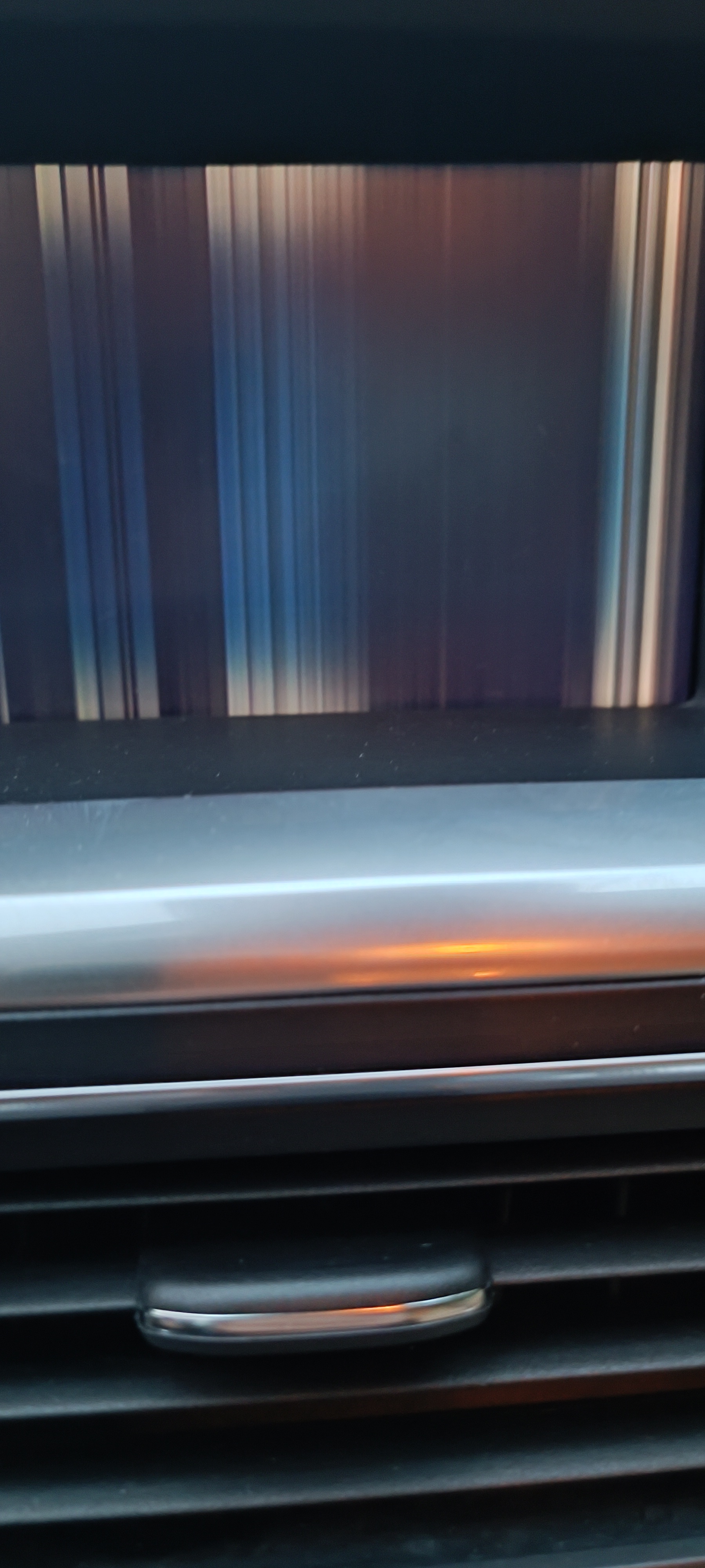

Merhaba multimedya ekranı böyle oldu başına gelen oldumu
ayrıca park sensörü de çalışmıyor ses yok neden olabilir
geçen yıl
Ekran darbe aldı mı hocam oto yıkamacı vs. tarafından?
Bu mesajda bahsedilenler: @ssagirli
geçen yıl
Darbe alıp almadığı dan emin değilim ama bir kereden olmadı, sabah bir çizgi gidip geldi öğleye doğru çoğaldı sonra düzeldi bir gün sonra da böyle oldu.
