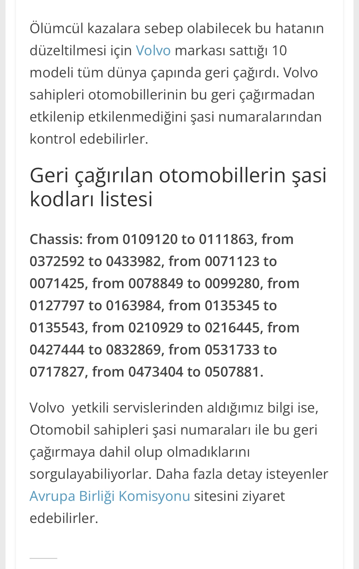

Böyle bir yazı okudum, bilgi için buraya bırakıyorum.

Servise gidildiğinde bu tarz bir durum varsa size bilgi veriliyor. Arkas da başıma geldi, Fabrika tarafından değiştirilmesi istenen parça ücretsiz değişim olmuş aracımda, yine başka bir işlem için gittiğimde yazılım güncelemesini de bilgim dahilinde yaptılar.
Tabi servise gitmek bu pahalılıkta nasıl olur bilmiyorum. Şase kodundan da teyit etmek daha doğru şuan servise gidemeyenler için.
