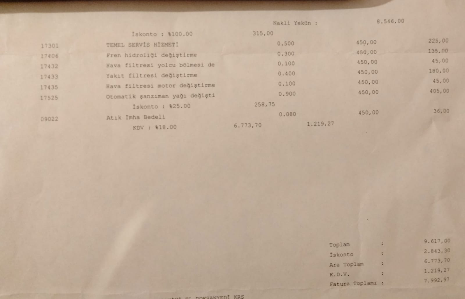

O zaman biraz daha faydalı olsun. Motor yağı, filitreler, şanzıman yağı vs ödediğim tutarı resim olarak paylaşayım. < Resime gitmek için tıklayın > < Resime gitmek için tıklayın >

Merhaba, "şanzıman yağı" değişimi neden istendi acaba? Araç modeli nedir bir de? Benim araçtada, özellikle hava soğukken ilk 10-15dk bazen hafif silkeleyerek geçiyor ilk vitesler. Isınınca bir daha duymuyorum, hissetmiyorum ama.
Aracım Volvo S60 D4 2016
Bu mesajda bahsedilenler: @selimkzo
4 yıl
Merhaba, aracım 2015 D2 93bin km. Aldığımda 53bin km'idi. 40 bin km şanzıman yağı değişmesi gerekir demişti servis. Aldığım kişi serviste yaptırmadım dışarıda yaptırdım dedi. Güvenemedim ilk ozaman değiştirdim. Her 40binde bir şanzıman yağı değişmesi lazım diyorlar. Bende ilk çalıltığında titreme gibi birşey olmuyordu. Karar sizin.
