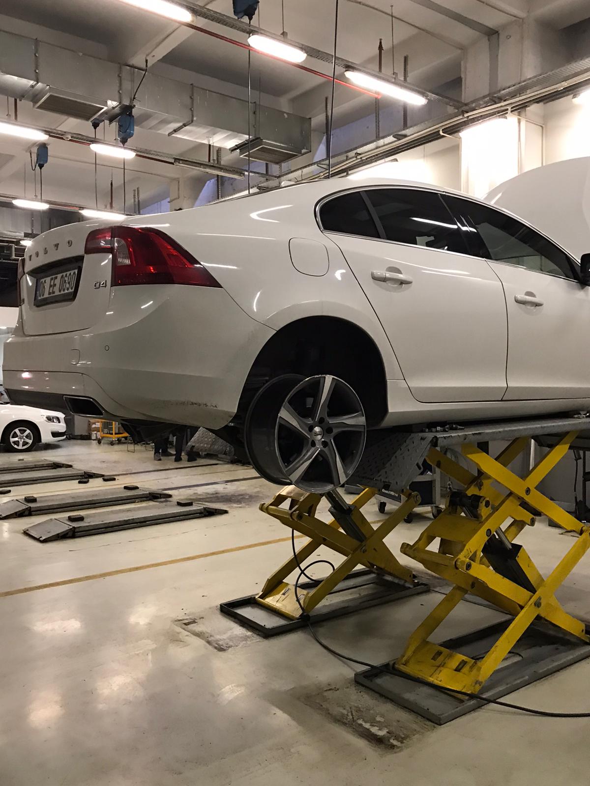

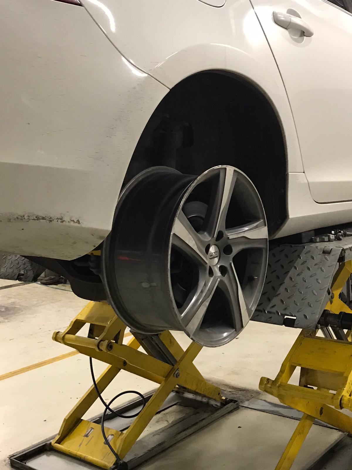

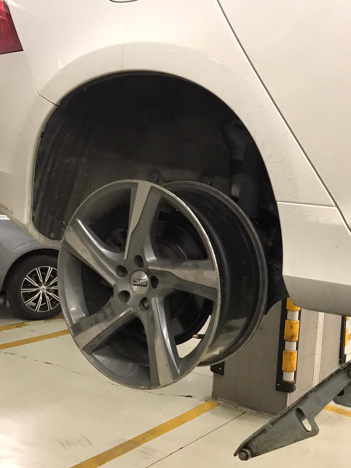

selam dostlar bu gün balans ayarı için servise gittim orada balans ustasına bana r desing jant lazım dedim elinde bunlar olduğunu birkaç yamugu var düezltilip boyanırsa adam olur dedi 4 lastik artı 4 janta 2 bin lira dedi banada uygun geldi aracı çukurlara dikkat ederek şehir içi kullanıyorum hatta bu jantları onarıp boyatıp alsat için bile alabilirim ne dersiniz ?
Merhaba, jantlar orijinal mi bildiğim kadarıyla bu desende oldukça fazla yan sanayi ürün var, fiyatlarına bakın derim bana orijinal gibi gelmedi. Saygilar
bunlarda orjinal değil sanırım almaktan vazgeçtim zaten yamuğu vardı çok çabuk kırılıyormuş
Bu mesajda bahsedilenler: @toprako
