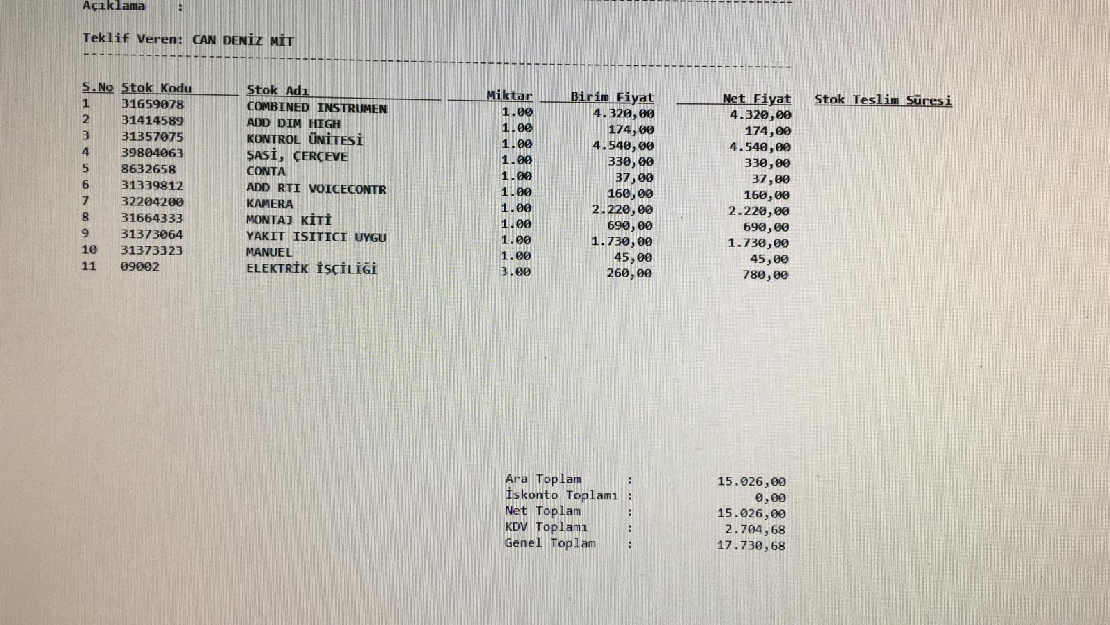

Ocak ayı itibariyle 2015 S60 D2 Premium almak nasip oldu. Çok hızlı karar verip Advance ile Premium arasındaki farkları tam anlayamadığım için Premium almış bulunduk. (Büyük cahillik) Tabi fiyatıda uygun oldu.
Aldığımızda kıştı şehiriçi 7 litre yaktı. Yaz lastiği aldım ve biraz daha alıştım. Şuan şehiriçi trafikte 5.7 litreye düşürdüm ama kesinlikle gaza abanmamak gerekli. Biraz daha seri kullanırsan 6 litre civarı oluyor.
Bahsetmek istediğim ikinci bir konuda resimde görülen değişikler 17700 tl ye geliyor. Bu açıdan alacak olan arkadaşlar benim gibi aklınızda Advance paket kalır.
