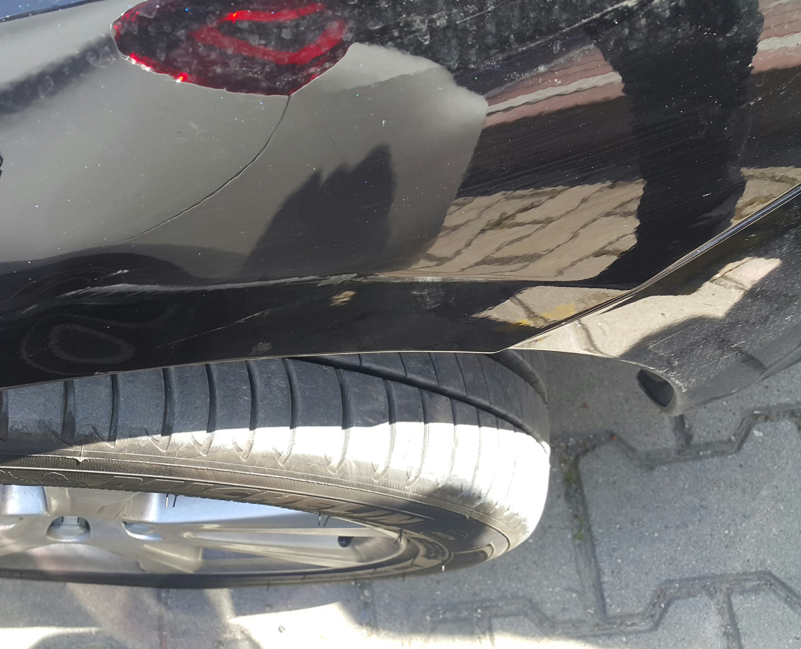

Merhaba arabanın sağ ön çamurluğunda resimde görüldüğü gibi sürtme izleri mevcut bu durumda ne yapılması en uygun olur bu konulara biraz yabancı olduğum için ne yapılacağını bilmiyorum yanıt verenlere şimdiden teşekkür ederim

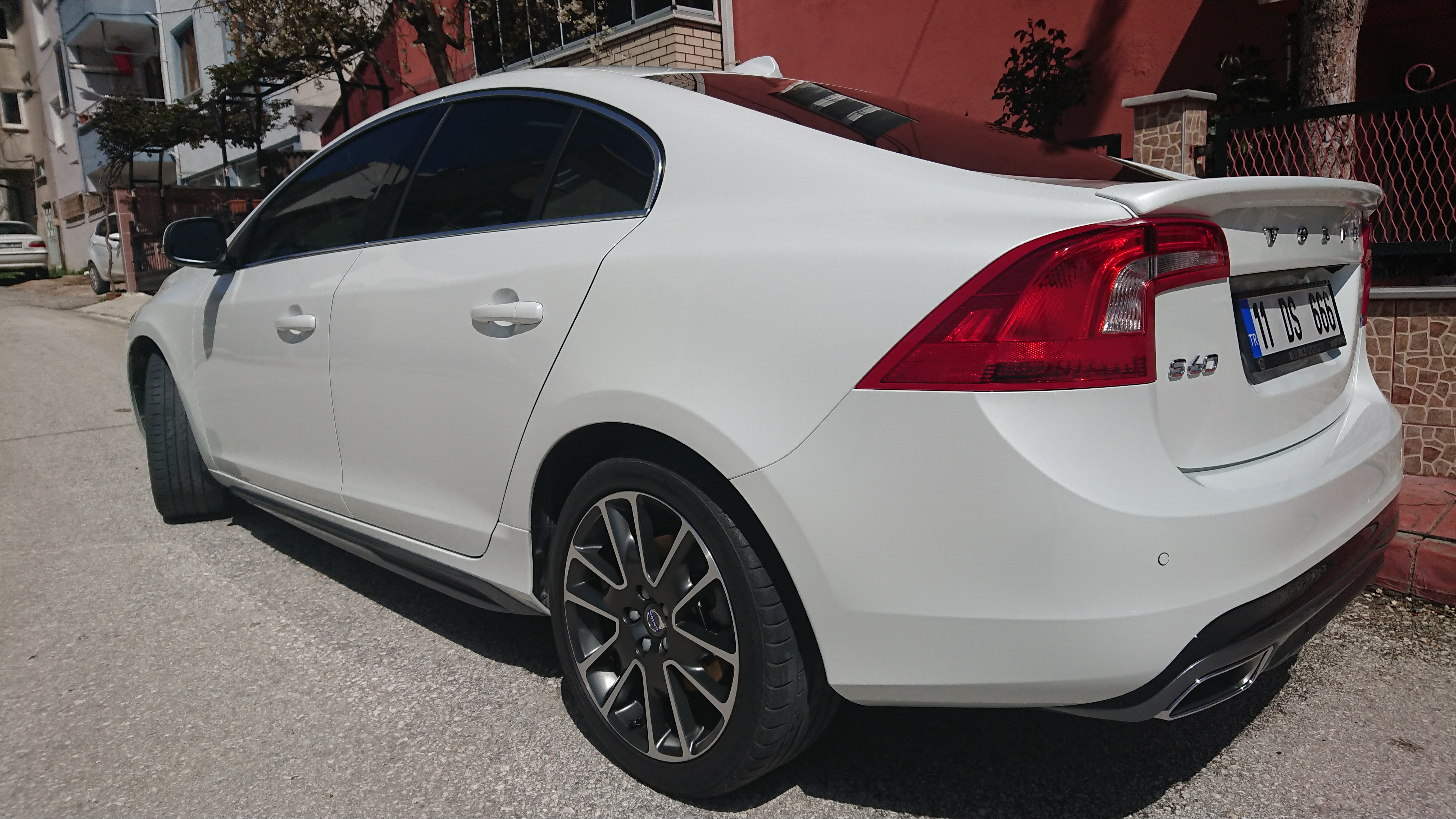

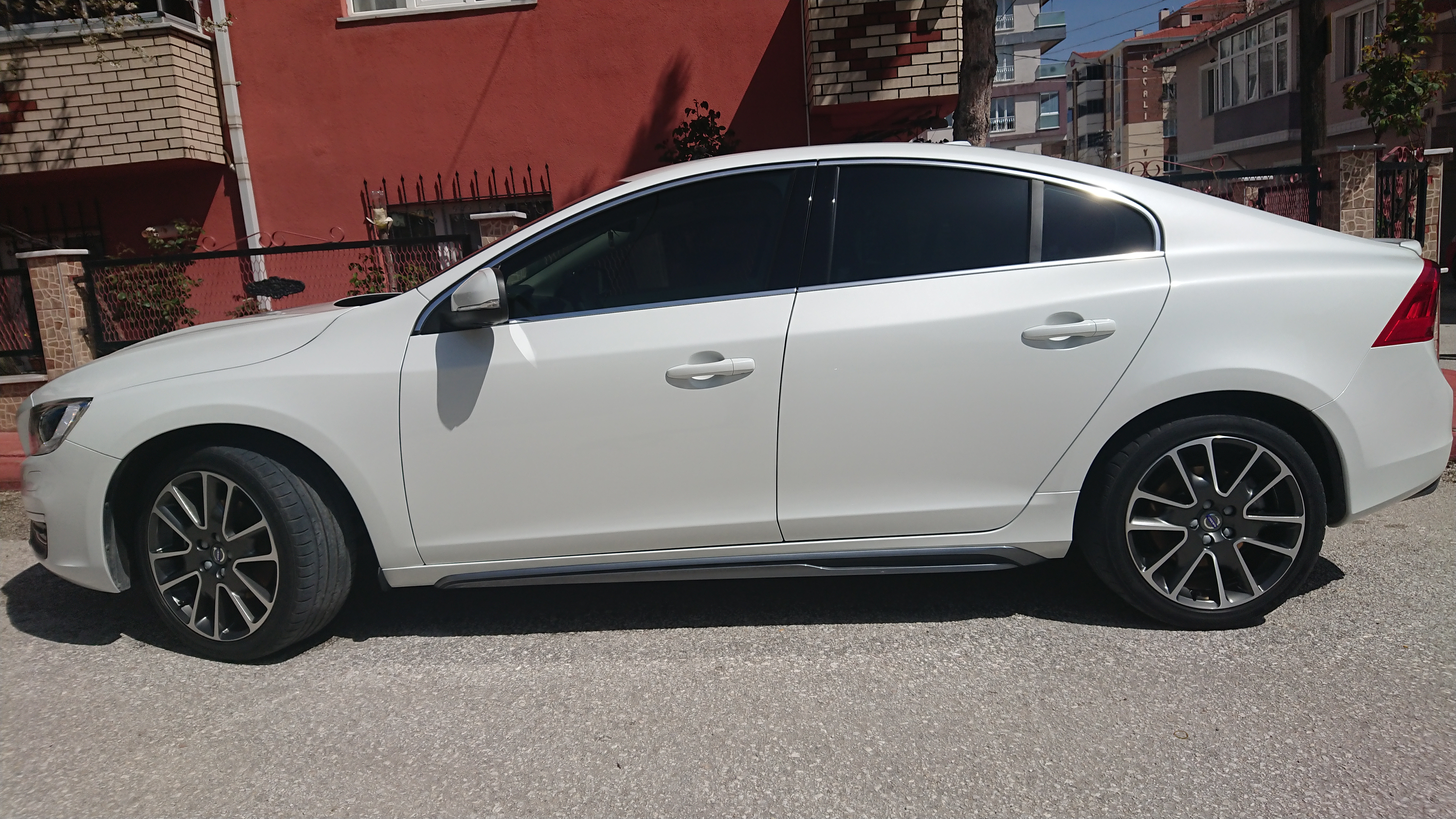

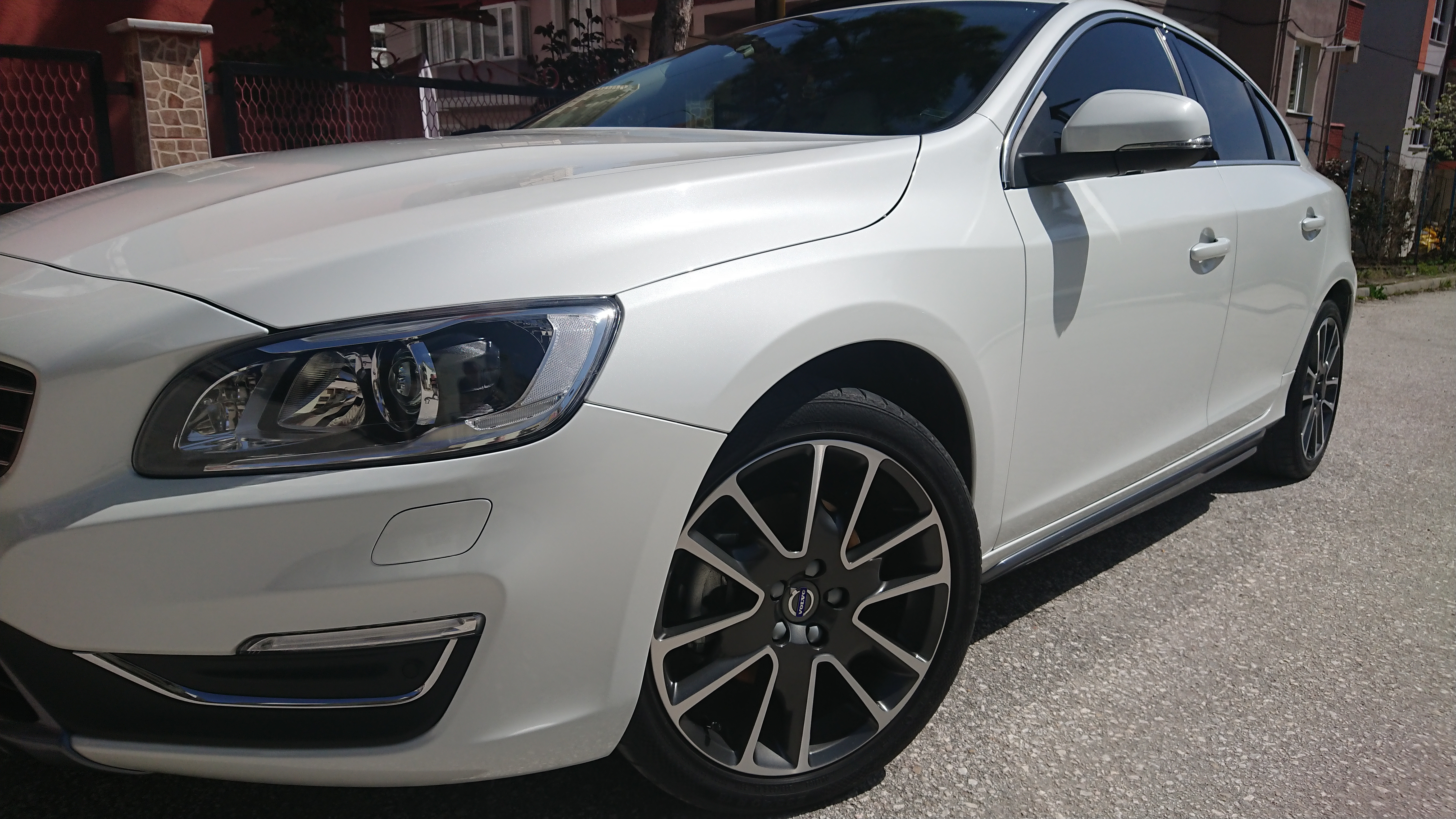

Herkese Merhabalar,
Forumdaki arkadaşların fikirleri ve yönlendirmeleriyle almış olduğum arabamı şirketin araç vermesi sebebiyle satıyorum. İlan detayı aşağıdadır. Herkese herşey için tekrar teşekkür ederim.
https://www.sahibinden.com/ilan/vasita-otomobil-volvo-kazasiz-boyasiz-s60-advance-plusdriver-support-plus-plusnew-comfort-plus-686450383/detay

İyi bir polisajla bu çizik giderilir. Bulunduğunuz ili söylerseniz işin ehli birini tavsiye edebilirim. ( üç büyük şehirse tabi)
Bu mesajda bahsedilenler: @Alien97
6 yıl
Merhaba istanbul küçükçekmece tarafında oturuyorum
6 yıl
Beylikdüzü osb’de special works Bayram usta var. Gitmeden önce ararsınız ziyaret edip fiyat alırsınız.
