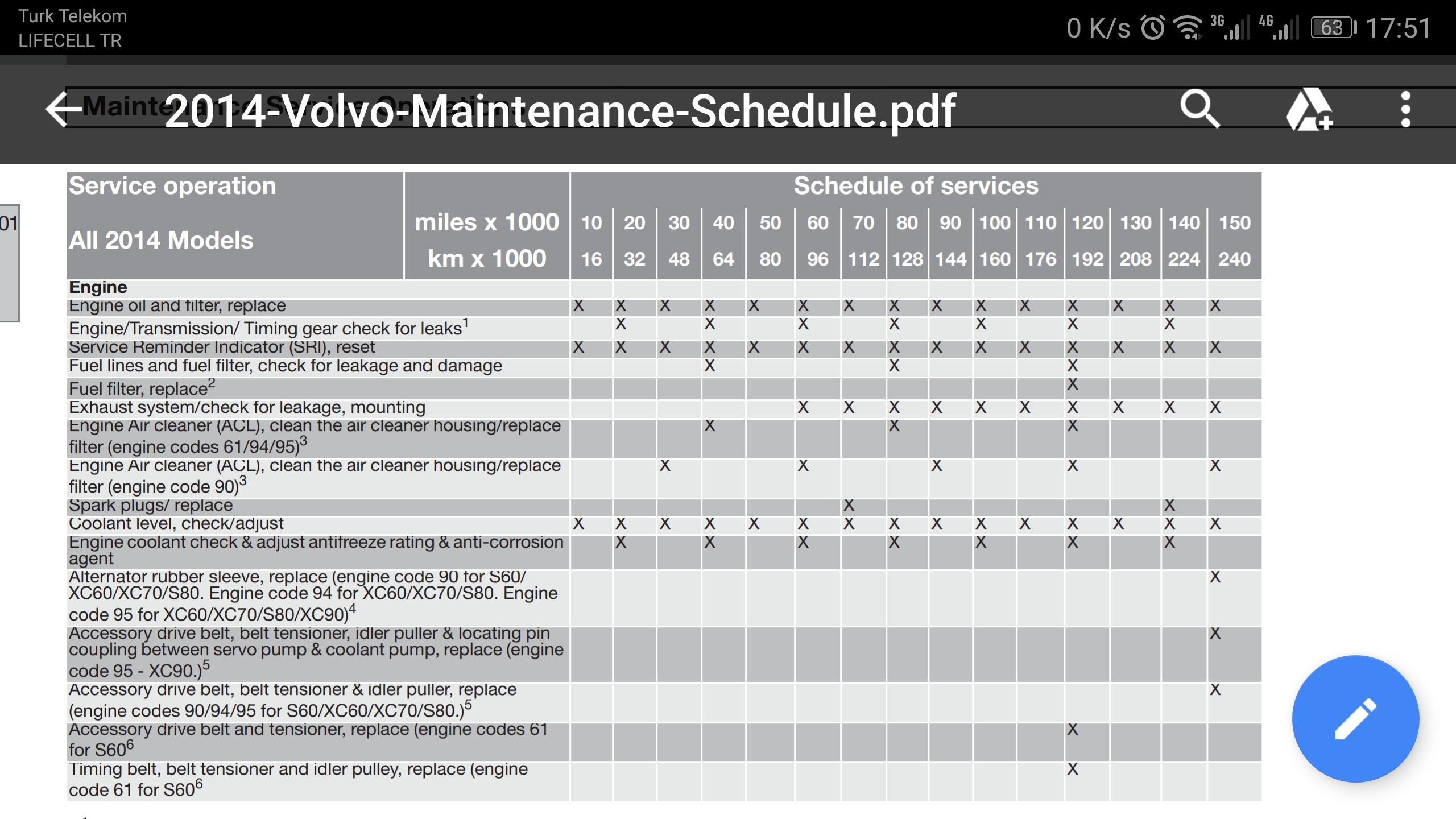

Paylaşılan resim t4 araçlar için ingiltere klavuzundan alınmıştır. Spark (buji) 112 bin triger kayışı(timing belt) 192 bin yazmaktadır. Aynı motoru kullanan abd'de ford fusion modelinde ise 90 bin mil yazmaktadır. , 90x1.6 144 bin yapar
< Resime gitmek için tıklayın >n

Hocam sizin t3 ün yabancı broşürlerine ulaştım.lakin bizdeki çizelgeleri kaldırmışlar yazmıyor. O yüzden paylaşmadım.

Fsnn hocam, kesin bilgi aldığınızda T3 için de buji anlamında değişiklik aralığı açısından bir bilgilendirme yaparsanız sevinirim hocam. Servis 2 yıl veya 60.000 km dedi Volvo Türkiye'yi sebep göstererek. Biz birşey demesek 13 bin km de buji değişiyordu. Şaka gibi. Anladığım kadarıyla her türlü söğüşlenmenin eşiğinden dönmüşüz. Volvo İsveç ve Volvo Türkiye yetkili servislerle koordine şekilde milleti söğüşlemeye mi çalışıyor anlamadım.

Onur hocam tr de zaten değişim periyodu avrupanın yarısı bunu t4 deki tablodan anlayabiliyoruz. Bu birçok marka için böyle. Benim gibi İstanbulda çok yoğun trafikte kullanmıyorsanız avrupa değişim periyodlarına uyabilirsiniz diye düşünüyorum. İridyum bujileri inyernetten araştırırsanız normal bujilerden farklı. Bana 60 bin az gibi geldi.
