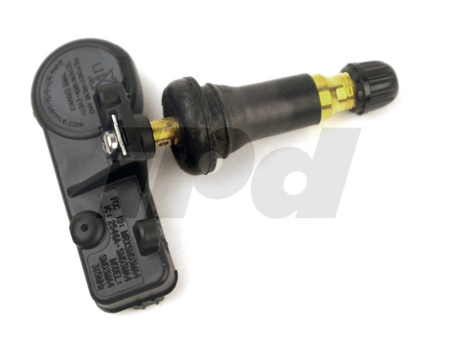

Lastik basınç sensörleri ülkemizde 1 kasım 2012'den beri o sene çıkacak yeni kasa otomobil modellerinde zorunlu oldu. o zamanki mevcut kasaya sahip modellerde ise 2014 kasımından itibaren standart olarak sunulması zorunlu tutuldu.
Bu sensörlerin iki çeşidi var.
Sizin bahsettiğiniz sistem, abs ve esp üzerinden tekerlerin rotasyon hızları arasındaki farkı ölçer. tekerlerden birinde hız artışının söz konusu olması daha küçük bir çapa sahip olduğunu, dolayısıyla söz konusu lastikte basınç kaybı oluştuğunu gösterir. avantajı maliyet ve yazlık kışlık lastikler janta takılırken sensörlerin zarar görmemesidir. ancak kesin olmayan sonuçlar vermediği için pek güvenilir bir sistem değildir.
Diğer sistemde ise, lastik sibonuna takılan elektronik bir sensörü kullanılmakta olup elde ettiği verileri radyo dalgaları ile aracın gösterge panelinde bulunan ve sonuçları gösteren bir alıcıya iletir. avantajı lastikle 1 psi bile hava kaybı olsa hemen sürücüyü uyarır. kesin sonuç verir. dezavantajı ise maliyet ve lastik değişiminde olası zarar görmeleridir.
Volvo s60larda ikinci sistem yani TPMS vardır.
Kabaca şöyle bir hesap yaparsak 4 adet michelin lastik tanesi 850 liradan 3400 lira. çıkma jant bulsak 4 tanesi en az 2000 lira tutar. 2016 da arabayı aldığımda bu sensörlerin tane fiyatını sormuştum 400 lira demişlerdi. şimdi kur farkından dolayı tanesi 600 lira olmuşsa toplam 2400 lira eder. sonuç olarak çıkma jantlı olarak toplasak bile 7800 lira tutar. servisteki fiyat şu anda avantajlı.
< Bu mesaj bu kişi tarafından değiştirildi haacar -- 30 Kasım 2018; 15:7:37 >
Bu mesajda bahsedilenler: @ertugmry
7 yıl
Rica ederim
İşin içine sensör de girince fiyat iyice yükseliyor. yalnız lastik alsanız bu sefer de lastikleri janttan ayırırken mutlaka sensörlere zarar veriyorlar. jant lastik takım almaya karar verirseniz servisteki takım fiyatları iyi görünüyor. üstteki mesajımda kabaca çıkma jantlı takım toplamaya kalksak 7800 lira gibi bir fiyat çıkıyor. ben de şu anda lastik jant takımı almayı ciddi ciddi düşünüyorum ama tam karar veremiyorum.

Volvo'ların yenilerinin hepsinde sensor olduğundan emin misiniz?
Bana verile aksesur detaylarına göre i-TPMS takılı aracımda yani indirect-TMPS (2017 T3 Premium). Bir de sizin belirttiğiniz d-TMPS yani direct TPMS var ki benim aracımda yok diye yazıyor detaylarda.
Volvo'nın detay sayfasında "Indirect TPMS (iTPMS) bir uygulama içerir. Direct TPMS (dTPMS) hem sensörler hem de bir uygulama içerir ve Şasi -346152'ye kadar olan araçlarda kullanılır." olarak belirtilmiş.
https://accessories.volvocars.com/tr-tr/S60(11-)/Accessories/Document/VCC-499853/2017
Dolayısıyla ben kendi aracımda sensor yok diye düşünüyorum.
Teşekkürler...

Ben de size katılıyorum. T3 lerde sensör yok. ABS sisteminden aldığı bilgi ile uyarı verdiğini biliyorum. Kaç defa lastik söküldü, sensöre rastlamadım.
Hocam 2016 model yılı 2017 tescilli Advance paket araçta eski proformaya baktım. ENDİREKT TPMS diyor. Bir kez uyarı vermişti uzun yolda. Normal sensör yerine başka bir düzenek mi kullanıyor dediğiniz gibi?
< Bu mesaj bu kişi tarafından değiştirildi programmer_onur -- 1 Aralık 2018; 15:18:57 >
Bu mesajda bahsedilenler: @fundarella , @aknasmub
7 yıl
Aynen bende de endirekt TPMS yazıyor. Tamamen yazılımsal olarak kullanılan bir sistem. Aslında @haacar önceki mesajında nasıl çalıştığını yazmış ama sadece endirekt olarak yazmamış. Ben alıntıladım "Sizin bahsettiğiniz sistem, abs ve esp üzerinden tekerlerin rotasyon hızları arasındaki farkı ölçer. tekerlerden birinde hız artışının söz konusu olması daha küçük bir çapa sahip olduğunu, dolayısıyla söz konusu lastikte basınç kaybı oluştuğunu gösterir."
Bence sonradan masraf çıkarmayacağı için daha iyi bir çözüm ama teknik olarak düşünürsek tabiki asıl olanı sensorlu olan. Ben parasal olarak yaklaşıyorum
