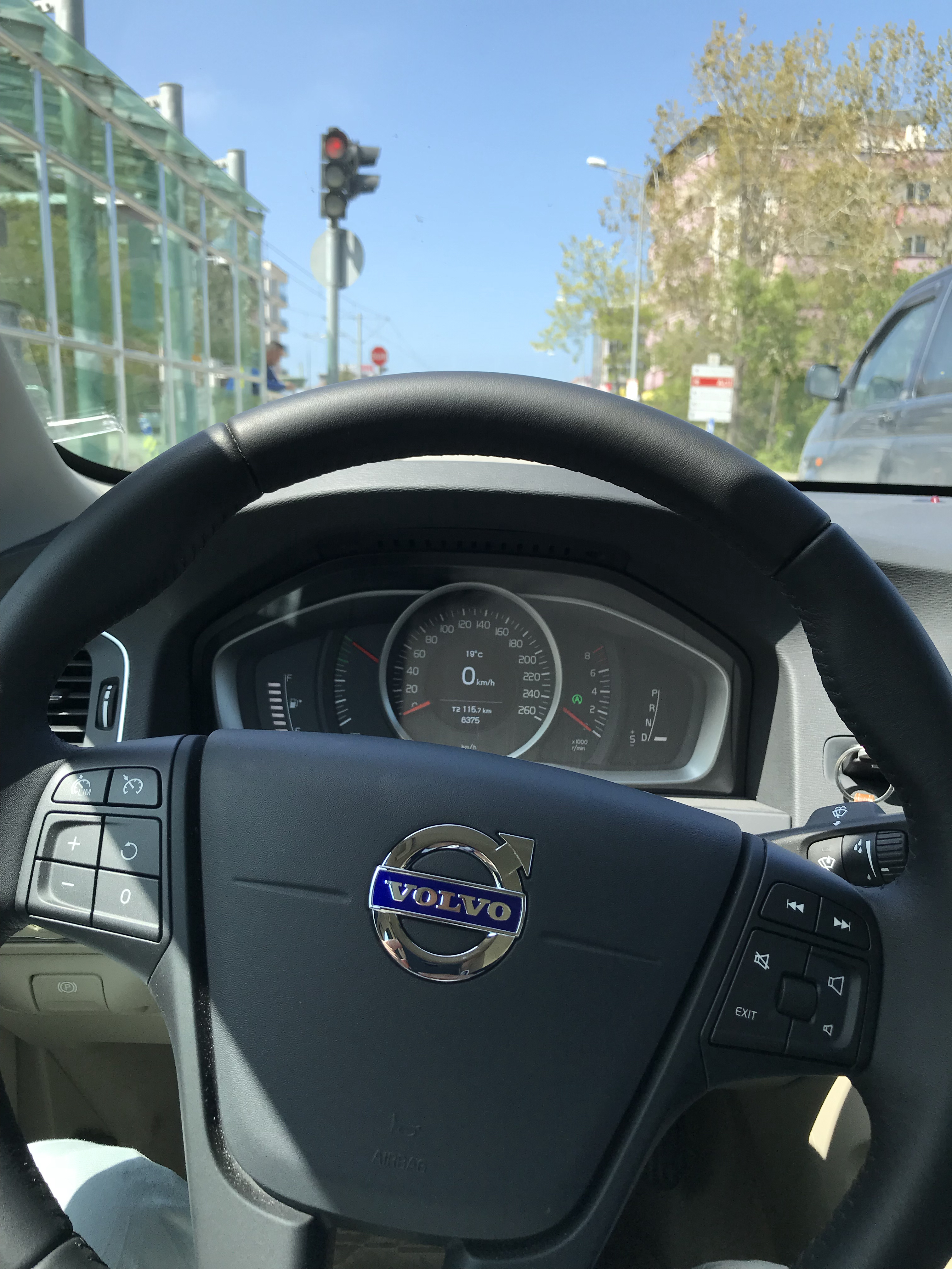

Araba dümdüz yol alırken direksiyon sağa doğru açılı pozisyonda kalıyor.
Hatırladığım en ciddi olay da 1 hafta on gün kadar önce sağ arka lastiği yüksek bi kaldırımın köşesine sürtülmesi sonucu epey bi gürültü ile lastiğin yarılması. O esnada hızımız park yerinden yeni çıkıp yola girmek üzere olduğumuzdan çok fazla değildi ama yine de epey bi gürültü patırtı çıkmıştı
Acaba o esnada mı direksiyon bu hale gelmiştir ki, rot başları hatası sanırım. Bunun dışında öyle ciddi bi çukura düşürmedim elhamdulillah arabayı. Bu arada daha yaklaşık 6000 km de S60 T3 ümüz.
< Bu mesaj bu kişi tarafından değiştirildi NevNiyaz -- 1 Mayıs 2018; 14:18:34 >
7 yıl
arka tekerden dolayı direksiyon bu hale gelmez. bu öyle birden bire olacak bir şey de değil. muhtemelen daha önce de öyledir, siz yeni farkediyor olabilirsiniz. yeni olduysa da farketmez. bi rrotçuya gidip rot ayarı ile onu düzgün hale getirebilirsiniz. rot kolları üzerinde vidalı ayar kısmı vardır. bir taraftan gevşetip diğer taraftakini sıkma yönünde çevirip düzeltecek....
