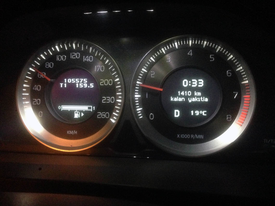

dün yol bilgisayarında yakaladığım bir değer, 160 km yol gitmişim ve kalan yakıtla daha 1410 km gider diyor. hayali bile güzel, keşke gerçek olabilse...
herkese iyi bayramlar...
