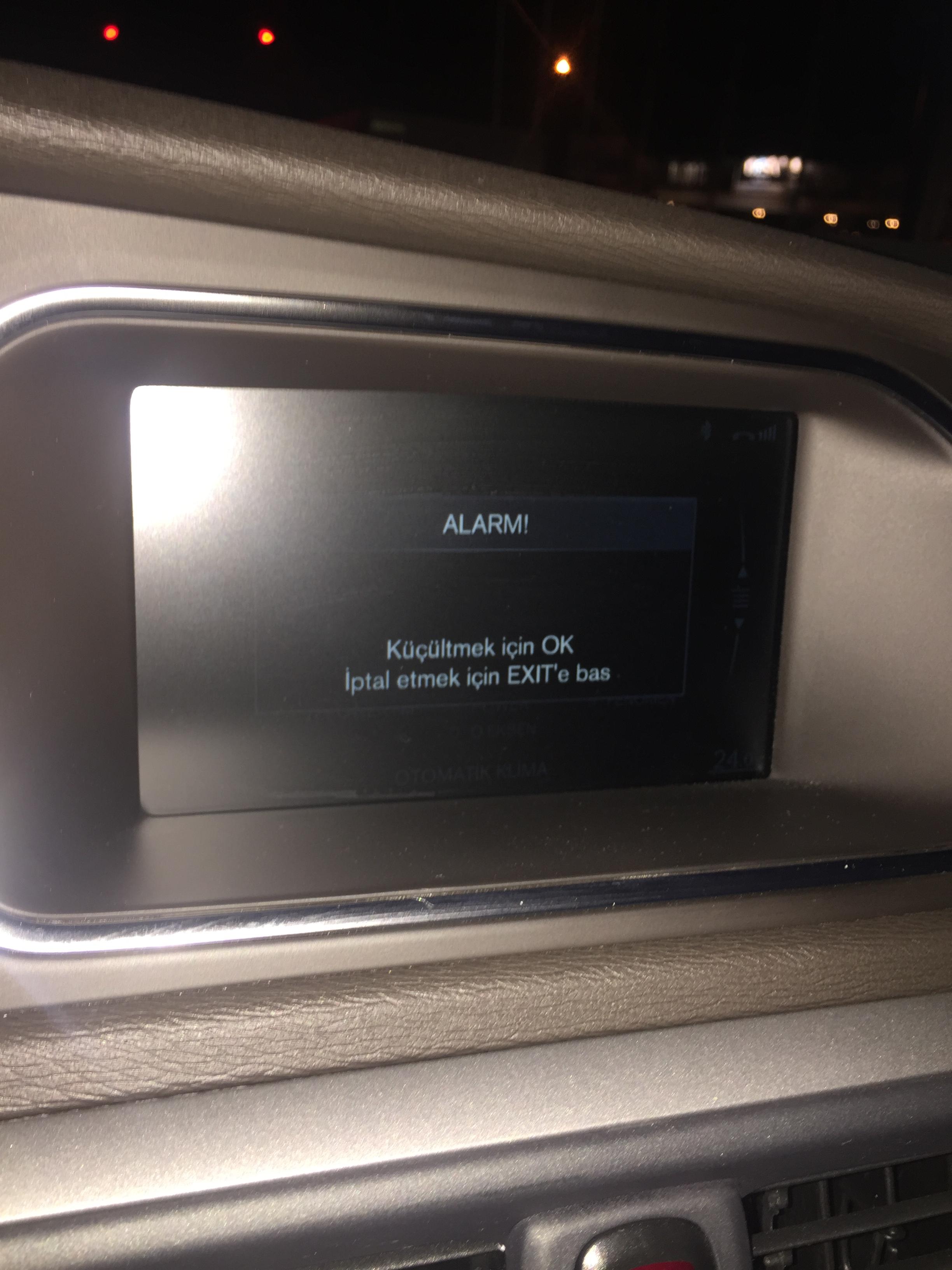

Resimdeki uyarı hakkında bilgisi olan arkadaş var mı acaba? Servise sordum dünyadan bi haber "siz menüde bir ayarı değiştirmişsinizdir" falan dedi. Menüde hiçbir ayar değişmedi (Azaltılmış Koruma seçeneği fabrika ayarında olduğu gibi seçili değil). Araç sürüş esnasında veya içinde otururken (stop edilmiş halde iken) radyo dinlerken arada bu uyarıyı veriyor ve radyoda kafasına göre bir istasyon çalıyor. Kullanma Kılavuzunda sanırım eğim sensöründen bahsediyordu ama çok dik bir yola da girmedim ki (en azından her zaman kullandığım yollar). Fikri olan var mı bu konuda acaba?

Radyodaki TP (Trafik Bilgisi) ayarı ile ilgili. Benim başıma Çorum Samsun yolunda TRT FM dinlerken gelirdi. O zamanki aracım Ford Focus'ta insanı hoplatan bir bipbip sesiyle çıkardı. Radyoda TP'yı iptal edin çıkmaz bir daha.
Kullanma kılavuzu sayfa 223 RDS fonksiyonları.
K.
Edit: TA değil TP olacak.
K.
Hocam sağolasın çok teşekkürler...
