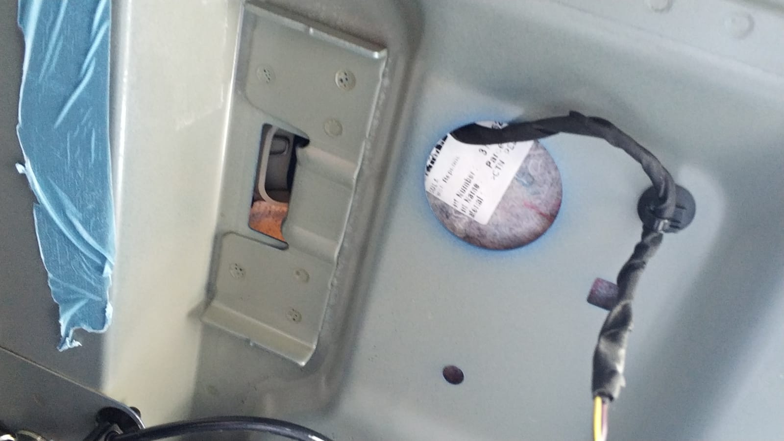

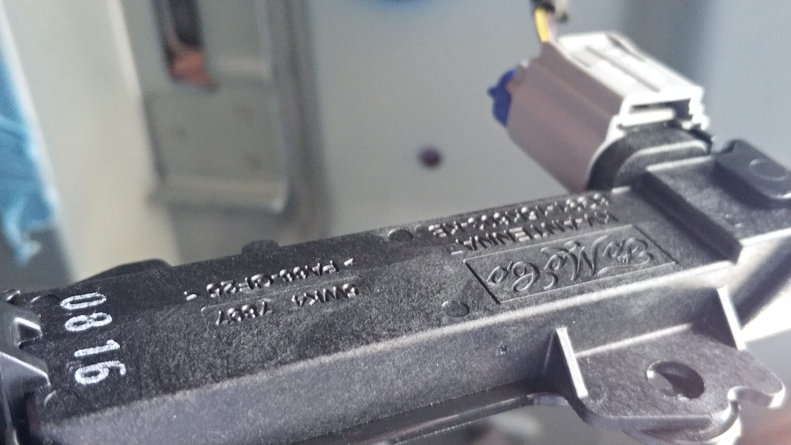

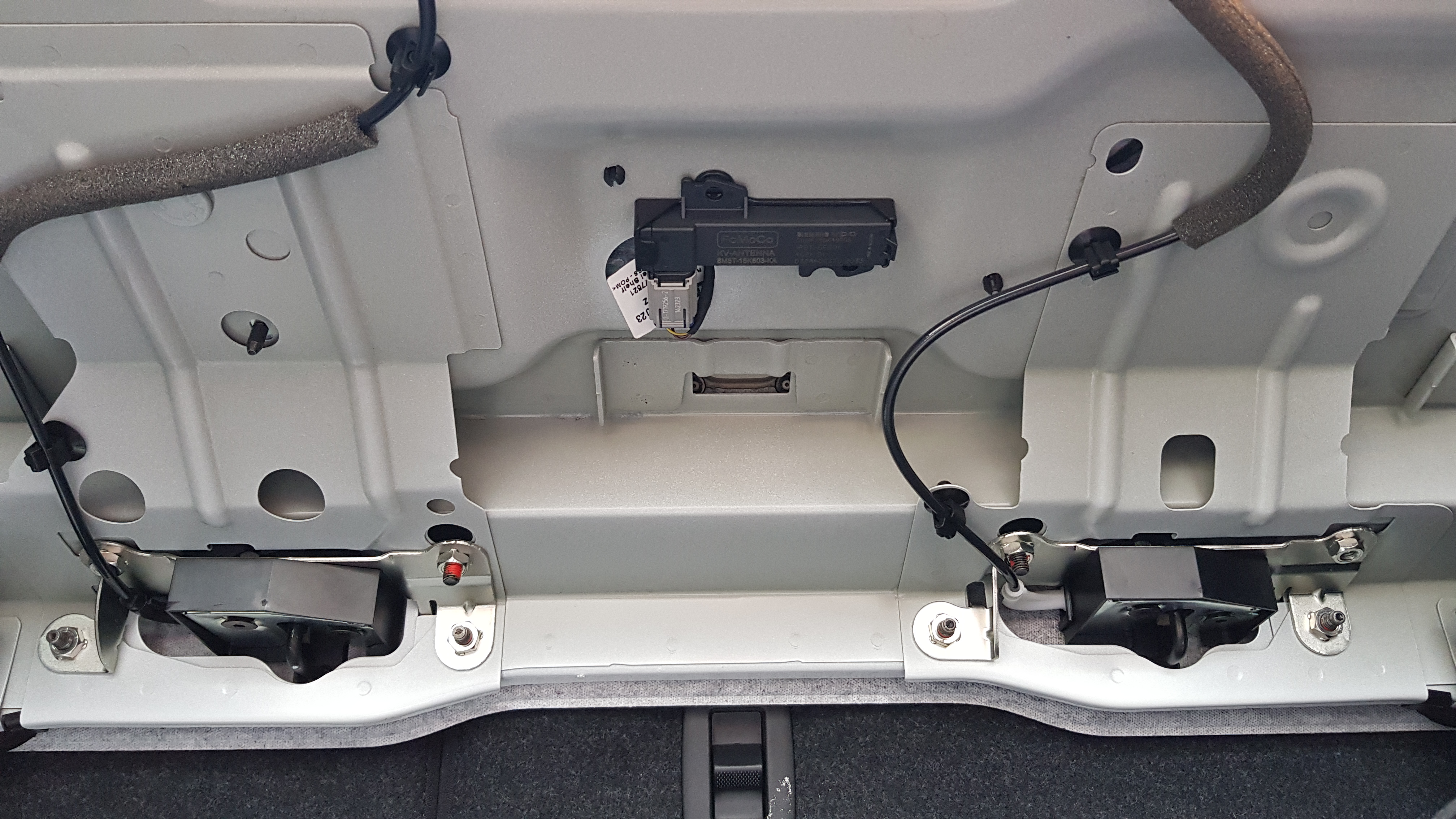

Aracın bagajını düzenlerken resimde görülen parçanın sallandığını fark ettim ama takmaya çalıştığımda nerden çıktığını bulamadım. Bir gün öncesinde oto yıkamacı bagajı temizlerken çıkarmış veya kırmış olabilir, emin değilim. Acaba müsait olan bir arkadaş varsa kendi bagajında bu parçanın resmini çekip paylaşabilir mi? Parçanın üzerinde Antenna gibi bişey yazıyor, radyo anteni olabilir, monte edilmesi gereken yeri bulup gerekirse silikonla yapıştırarak monte edecem.
Resim eklerken sorun oluştuğundan link şeklinde eklemek zorunda kaldım >>>
https://mini.donanimhaber.com/images/upfiles/1069478/901c3d7d-616a-4bec-8c7d-67189109ed2c.jpeg " target="_blank">< Resime gitmek için tıklayın >
https://mini.donanimhaber.com/images/upfiles/1069478/f927f504-f353-42b5-a385-3e341d812ce7.jpeg " target="_blank">< Resime gitmek için tıklayın >

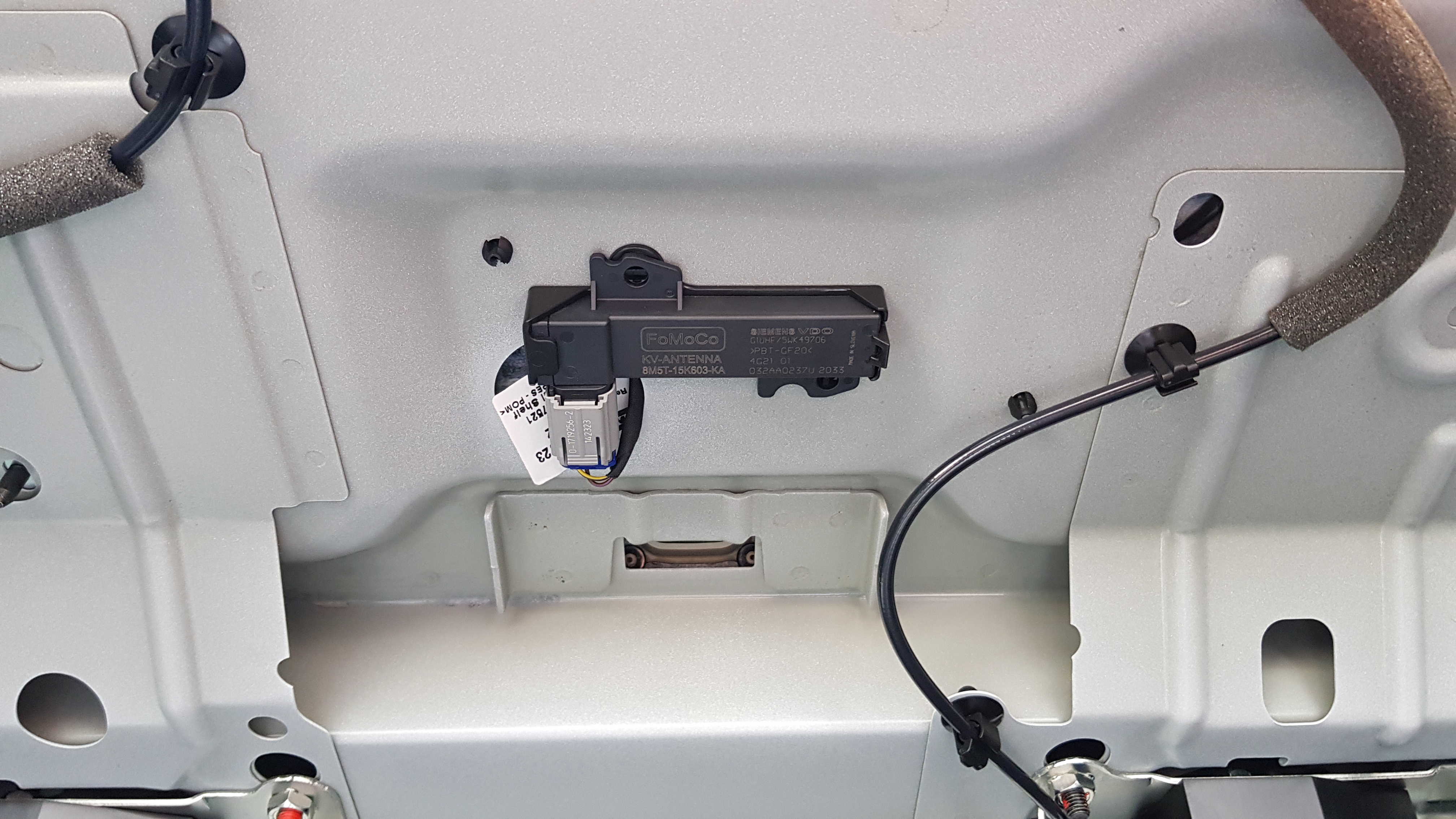

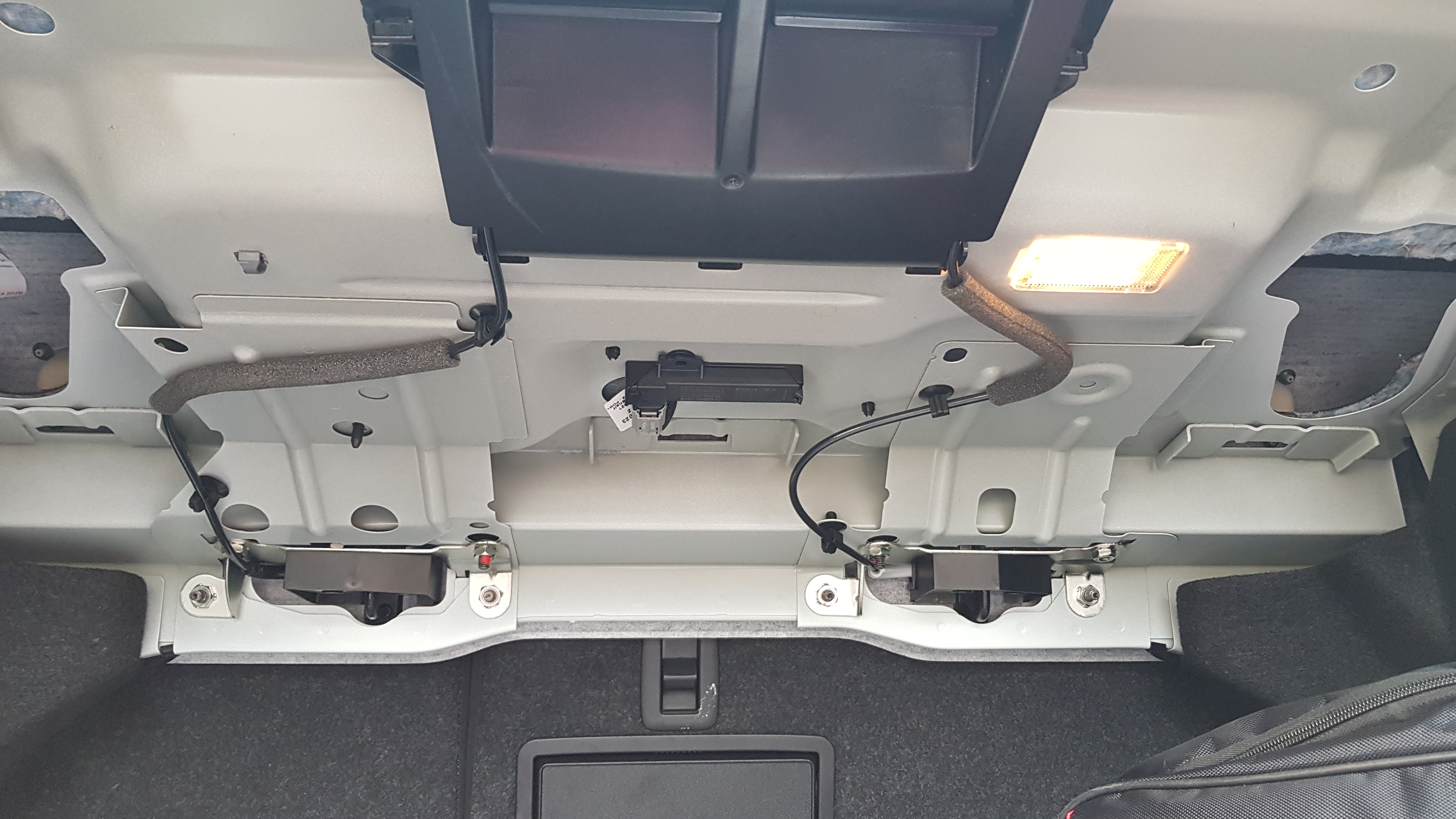

6 yıl
Orijinalden alıntı: S@lih
Bu şekilde duruyor söz konusu parça. Yerine nasıl sabitlenmiş anlayamadım, çift taraflı sağlam bir bantla yapıştırabilirsiniz gibi geldi bana.
Edit: Sanırım zaten sizin parça daha önce sökülmüş ve attığınız resimde görülen mavi bantla yapıştırılmış ve bant zamanla bırakmış gibi. Resimde görülen mavi şey bant gibi geldi bana.
Teşekkürler hocam, çok makbule geçti sağolasın. Benim paylaştığım resimdeki mavi bantı ben yapıştırmıştım, bu antene ait değil ama muhtemelen anten plastik sabitleyicilerle tutturulmuş ve oto yıkamacı tarafından kırılmış. Daha önceden aşağıdaki ürünü sipariş etmiştim Aliexpress ten, içinden bu anteni sabitleyeceğim parçalar bulurum diye düşünüyorum, zor kısmı parçanın orjinal yerini bulmaktı sayenizde onu buldum
Bu arada bahsettiğim parça ve linkini de paylaşayım,ihtiyacı olan arkadaşlar varsa bilgileri olsun (çok amaçlı bir ürün, araçtaki farklı kısımlarda kullanılabilir):
Dewtreetali 2017 Promotion Universal 200Pcs Mixed Auto Rivet Door Panel Fender Car Fastener Bumper Clips Retainer Car Fastener

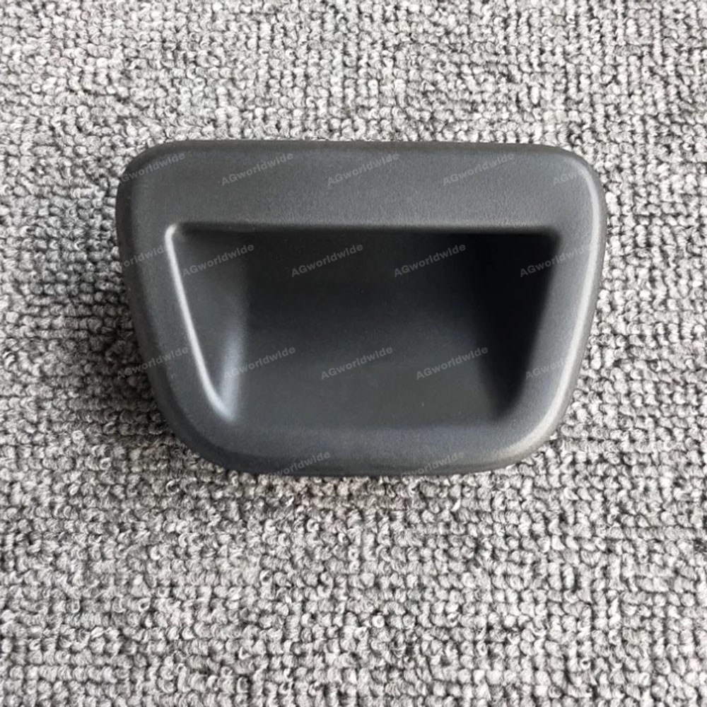

Aracı aldığımda bagaj iç kısmındaki tutacak sallanıyordu (sanırım tırnaklardan biri kırıktı) ve bir süre sonra diğer tırnak da kırıldı tabi. Ancak durumu bildirdiğim Bursa şubesi bagaj tutma kısmını yenisiyle ücretsiz değişim yapabileceklerini söylemesine rağmen Arkas Ankara'da her zaman gittiğim ve bakımları yaptırdığım şube kullanıcı hatası olarak görüp ücretsiz değişim yapmadı. Başlangıçta sağlam olsa ve oynamasa tabi ki kullanıcı hatası diyecem ama bazen parçanın dandik oluşu nedeniyle de bu tür sorunla olabilir. Ürün parça fiyatı Aliexpress te bile çok pahalı, 100 TL yi geçiyor. Yedek Paröa satan yerlerde olmaz ama çıkma yedek parçacılarına mı yönelsem? Gerçi Volvo için çıkma parça ne kadar bulunabilir ki?
Bir de servis bunu ücretsiz değişim yapmaz mı? Ya da aldığım servisten mi talep etsem? Öneriniz ne olur arkadaşlar?
31348022 Boot Trunk Tailgate Door Lock Switch Button Handle For Volvo S80 S60 S40

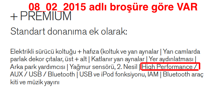

Merhaba,
2015 modellerde high performance ses sistemi hangi donanım paketinde standart acaba?
Bulduğum 2015 tarihli broşürde Premiumda diyor , günce broşürdeyse Advance'de diyor.
2015 premiumda high performance ses sistemi olup olmadığını bilen bir forumdaş var mı acaba?
< Resime gitmek için tıklayın >< Resime gitmek için tıklayın >2015 broşürü
