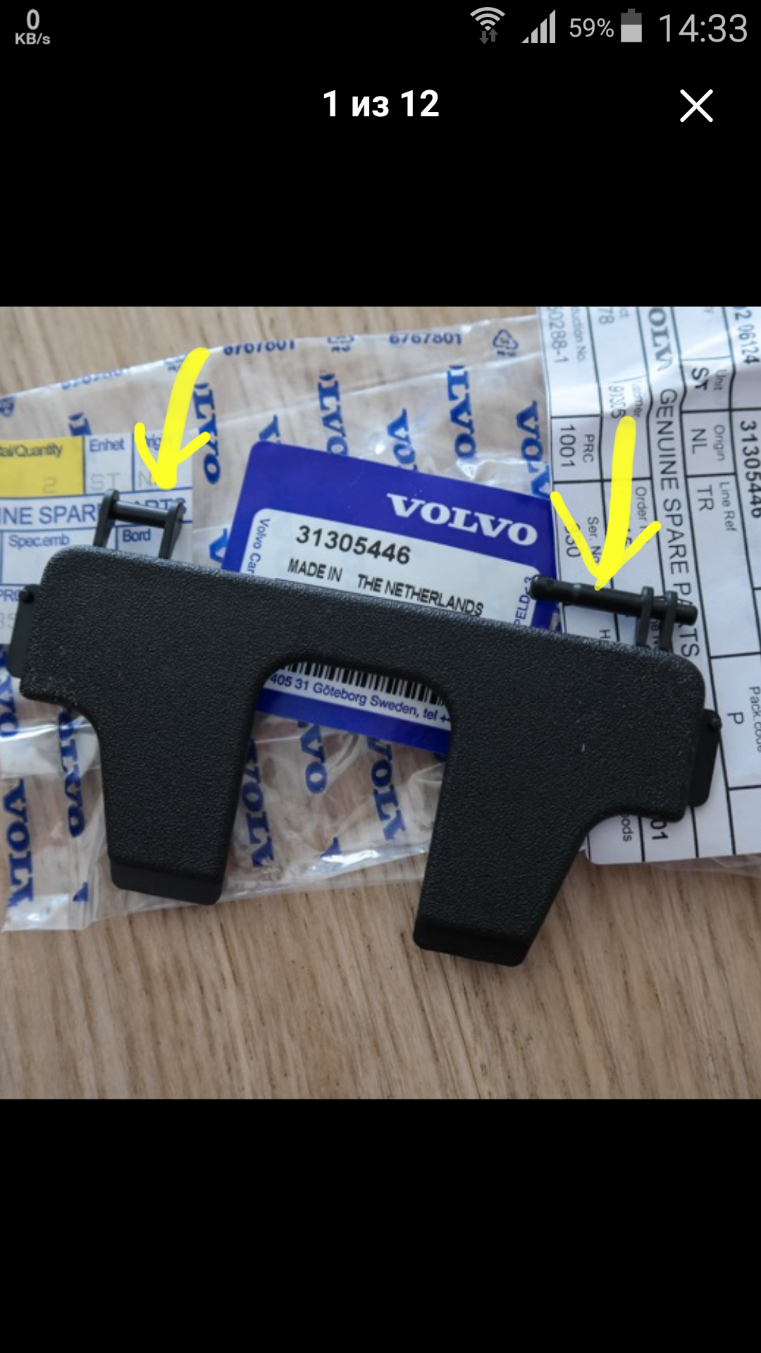

Arkadaşlar merhaba. Henüz resim veya video çekmedim ama yazayım istedim. Bagaj kapağının kapandığı an arka tampon ile el sıkıştığı, tampon üzerindeki kilitlenme dilinin üzerindeki siyah hareketli plastik yaylı kapağı kendi kendine kırılmış. Acaba gözden kaçan kronik bir sorun mu. Siz yaşadınız mı acaba. Çok teşekkürler. Selamlar.
Edit: V50 için resim buldum ve birebir aynı sorun S60 ile. Başka modellerde de oluyor demek ki.
Evet, benimki de kırıldı. Fırsat olunca söküp destekleyerek çift karışım epoksi ile yapıştıracağım...
K.
Not: Amerikan parça sitesinde 11$ fiyatı olan bir parça, serviste uygun fiyata bulunur sanırım. Parça no 31305446
https://www.volvopartswebstore.com/products/Volvo/2011/S60-25l-5-cylinder-Turbo/Cover-plate/9949856/31305446.html
< Bu mesaj bu kişi tarafından değiştirildi korayesque -- 24 Kasım 2018; 23:06:20 >

Hocam merhaba ve yanıtınız için çok teşekkür ederim. Sizi forumdaki teknik sıkıntıdan dolayı etiketleyemedim ama ilgi göstermişsiniz. Sağolun. Verdiğiniz parça no doğru varsayarak şöyle bir Rus sitesinde açıklayıcı bir montaj sayfası buldum.
https://www.drive2.ru/l/3484918/
Lakin parçanın menteşe noktaları çok narin ve zayıf bir plastikten imal edilmiş bence. Orada çok ince bir metal yay teli de var ve o da baya narin ve dandik geldi bana. Volvo'ya yakışmadı. Aşağıda göstereyim.
Sizce garantiye sokarlar mı? Bagajı sert kapatmışsınız falan derler mi.
< Bu mesaj bu kişi tarafından değiştirildi programmer_onur -- 25 Kasım 2018; 22:2:4 >

Merhaba, garantiniz devam ediyorsa mutlaka götürün, kullanımla kırılacak bir parça değil, bariz zayıf tasarlanmış. Gönderdiğiniz Rus linki iyi oldu, sökerken plastik trimin bağlantı klipsleri de kırılabilir dikkat etmek lazım. Oradaki resimde kırık olanın daha önce tamir edildiği ama işe yaramadığı görülüyor. En iyisi önce arayıp varsa gidip servisten almak.
Teşekkürler.

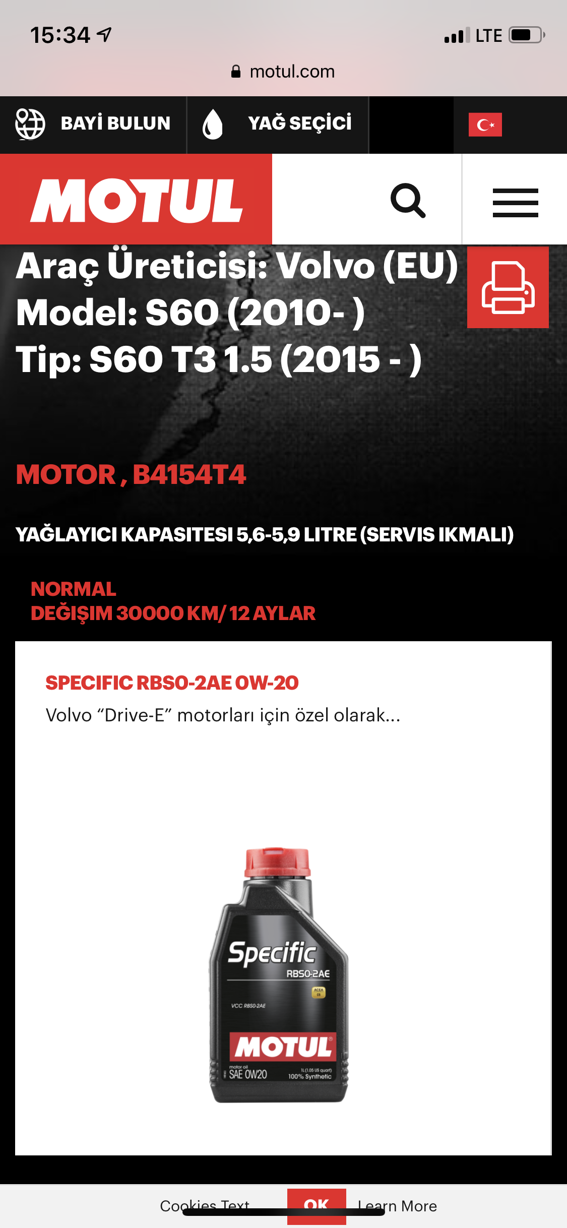

Hocam ozur diliyorum. Filtre adresini yanlis yazmisim.
N11 dukkani filtre pazari.
Yag, tugsan madeni yaglari. Motul spesific SPECIFIC RBS0-2AE 0W-20.
Tum mann filtre grubu,
https://catalog.mann-filter.com/EU/tur/vehicle/MANN-FILTER%20Katalog%20Europa/Araçlar/Otomobiller%20%2B%20Ticari%20Araçlar/VOLVO%20CARS/S60%20II%20~%20V60%20~%20Cross%20Country/1.5%20T3%20B%204154%20T4%20(T255003)
Polen filtresini cuk serisi almaniz tavsiye olunur.
