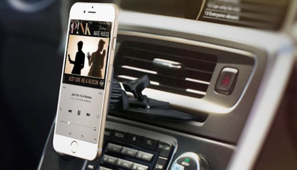

S60 ların CD slotuna takılan telefon tutacaklarından aşağıdakilerden veya bir başka model takıp kullanan oldumu? En uygun modeli araştırıyorum .
https://www.hepsiburada.com/spigen-kuel-tms24-tum-cihazlarla-uyumlu-cd-slot-evrensel-arac-tutacagi-000cg21945-p-HBV00000BLDYC?magaza=Hepsiburada
https://www.hepsiburada.com/telefon-tutucu-cd-slot-girisi-yeni-tasarim-p-TELMC632587?magaza=Markacase
resim kaynak link :https://kinjadeals.theinventory.com/put-your-cars-cd-slot-to-use-with-this-10-magnetic-mou-1781751671 < Resime gitmek için tıklayın >
senin linklediklerin biraz pahalı geldi bana, başka alternatifler mevcut:
cdslot için:
https://www.aliexpress.com/item/Universal-Car-CD-Slot-Phone-Mount-Holder-Car-Air-Vent-Stand-Cradle-For-Car-Phone-Support/32917607538.html?spm=2114.search0204.3.1.55d042b3catXUd&ws_ab_test=searchweb0_0,searchweb201602_4_10065_10068_318_319_317_10696_450_5727915_10084_10083_10618_452_535_534_533_10307_532_5024920_204_10059_10884_323_10887_100031_320_321_322_10103_448_449,searchweb201603_2,ppcSwitch_0_ppcChannel&algo_expid=37e88bde-e0e3-4160-b5fb-fc5c68665af7-0&algo_pvid=37e88bde-e0e3-4160-b5fb-fc5c68665af7&transAbTest=ae803_5
benim kullandığım:
https://www.aliexpress.com/item/360-Rotation-Car-Mount-Air-Vent-Cell-Phone-Holder-Cradle-for-iPhone-6S-SE-5S-7/32757151088.html?spm=2114.search0204.3.61.6283365f89UTp9&ws_ab_test=searchweb0_0,searchweb201602_4_10065_10068_318_319_317_10696_450_5727915_10084_10083_10618_452_535_534_533_10307_532_5024920_204_10059_10884_323_10887_100031_320_321_322_10103_448_449,searchweb201603_2,ppcSwitch_0_ppcChannel&algo_expid=5c5ff8cd-8795-4f3f-a3e7-4f26a39baa17-8&algo_pvid=5c5ff8cd-8795-4f3f-a3e7-4f26a39baa17&transAbTest=ae803_5
https://www.trendyol.com/buffer/arac-klima-izgara-uyumlu-telefon-tutucu-p-3049493?boutiqueId=195198&gclid=Cj0KCQjwjbveBRDVARIsAKxH7vnFV-ybGTMXxMXhirpHYPP0p5WsoY9eWDNcmhqQeCVcHZ4Lvf3RhaAaArzGEALw_wcB
not: fiyat ve satıcı bakmadım. daha çok satış yapmış veya daha ucuzu bulunabilir.

Arkadaşlar, CD SLOT tutucuyu aldığım link aşağıdadır, Aliexpress te pekçok ürün var, ama bu ürün hemen teslim ve hoşuma gitti.ürün kalitesi tatminkar, telefonu kıstıran kısımlar ve arkasındaki kısımlar yumuşak, bu şekilde telefona zarar vermiyor.CD slota sabitlenmesi başarılı, sabitleyici plastikler orta yumuşaklıkta, toplam 3 lastik var, ortadaki lastiği sıkıştırarak sabitleniyor.Seyir sırasında hafif bir sallantı var ancak kullanıma engel değil. https://urun.n11.com/arac-kiti/telefon-tutucu-cd-slot-girisi-yeni-tasarim-P70341202
