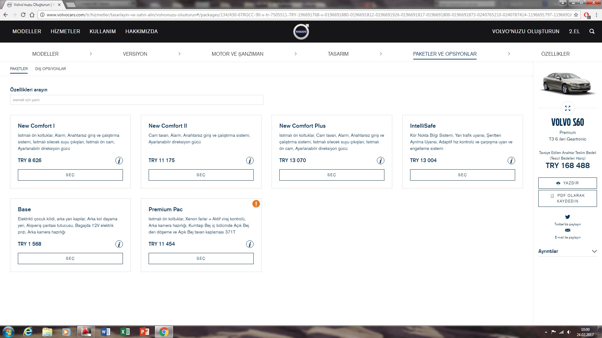

Siteye araç oluşturucu eklemişler. paket içeriklerini merak eden arkadaşlar vardı hatırladığım kadarıyla. tüm paket içeriklerini yazmışlar detaylı olarak.
8 yıl
Açmışlar araç oluşturucuyu ama "R-design plus" modeli fiyat listesinde olmasına rağmen oluşturucuda yok; seçilmiyor. T6 motor da fiyat listesinde var ama oluşturucudan seçilemiyor. Bir işi de düzgün yapsalar artık.
8 yıl
Beyker sıkıntı büyük.

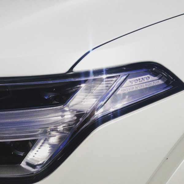

Aracınızda actif uzun far özelliğinin olduğundan eminmisiniz çünkü xenon ve aktif farlar birlikte olmak zorunda değil.Eğer varsa dışardan bakınca farın üst kısmında da Activ High Beam gibi bir yazıyı görebilirsiniz.Eklediğim resim yeni dizayn far ama eskilerdede farın alt veya üst kısmında yazar.

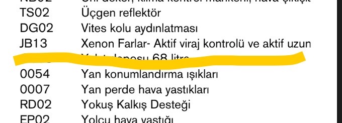

Teklif formunda yazıyordu?

Abi o zaman teklif formunda niye bunu özellik olarak eklemişler "aktif uzun far" diye, bu dolandırıcılığa girer. Ben bu işin peşini bırakmam. Hatta burada herkes baksın aracına; toplu mağduriyet varsa hesabını soralım birlikte.

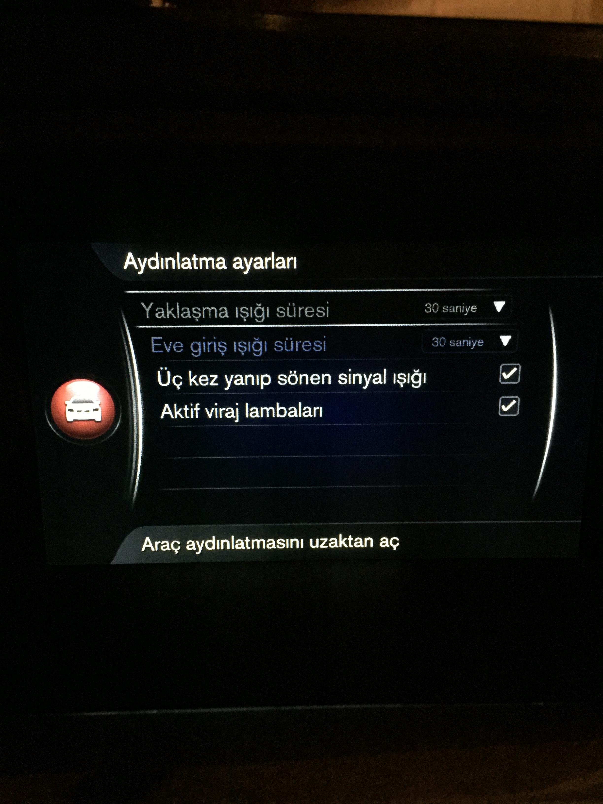

Dostum valla araç farı xenon üzerinde bir yazı göremedim.
Menüde; aydınlatma ayarlarında ise aşağıdaki gibi aktif uzun farla ilgili bir seçenek bulunmuyor;

Olsa zaten öncedende mutlaka farkederdin bence. :-((
