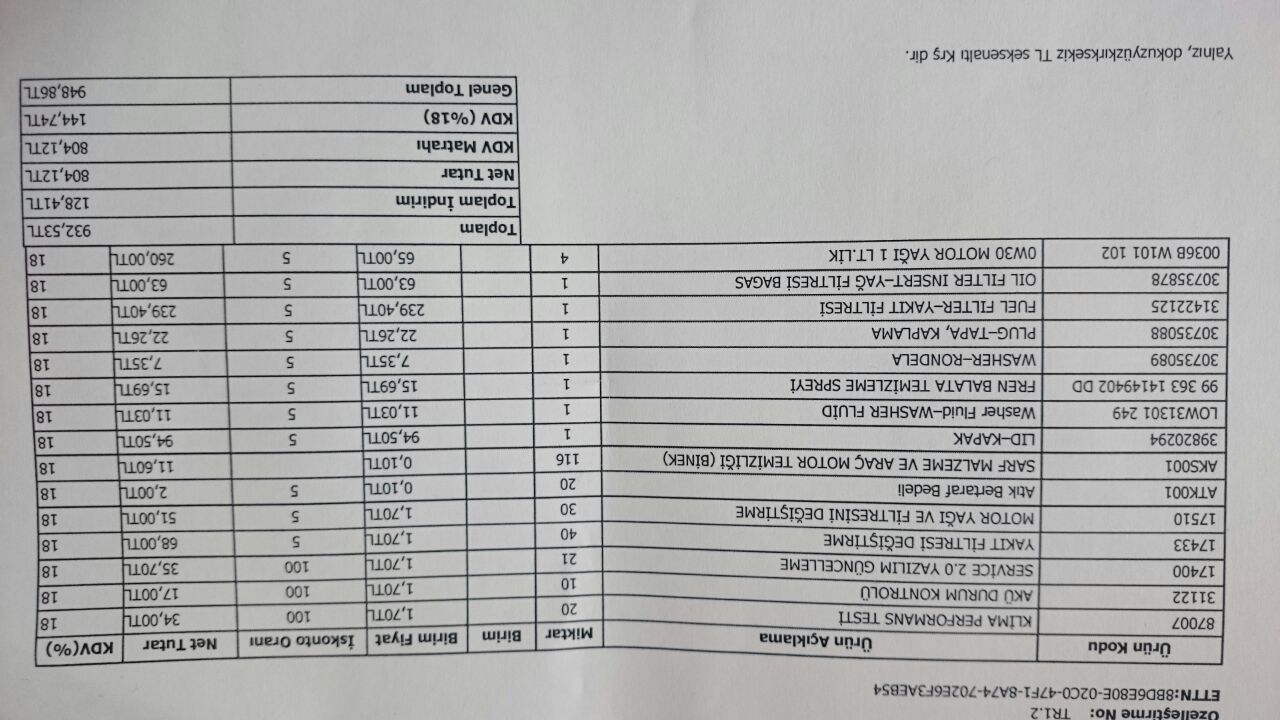

Arkadaşlar babamda s60 2014 d2 powershift var. Pek kullandığı yok aslında aracı iki senede 7-8 bin km ancak yaptı. Ama garantinin devam etmesi için ikinci kez servise götürdü geçen hafta.Toplamda 948 TL fatura çıkarmışlar. Normal midir bu kadar olması ?
Bir de hangi kilometrede nelerin bakım yapılması gerektiğiyle ilgili bir bilgi göremedim volvo sitesinde.
Faturayı da ekliyorum yorum yaparsanız sevinirim...

ciddiyetleri kullandıkları yağın markasını bile belirtmemelerinde gizli, fiyat tabi ki fazla, kendiniz alıp herhangi bi ustada bu bakımı üçte birine de yaptırabilirdiniz ama malesef garanti meselesi işte...

Hocam fiyat volvo standartlarına göre normal. zaten volvolar bakımlarının, yedek parçalarının veya aksesuarlarının pahalı olması ile ünlü. ama garanti bitmemesi için mecburen servise mahkumuz.
Hangi km de hangi işlemler yapılıyor bunun bilgisi kullanma klavuzunda veya servis kitapçığında olabilir.
