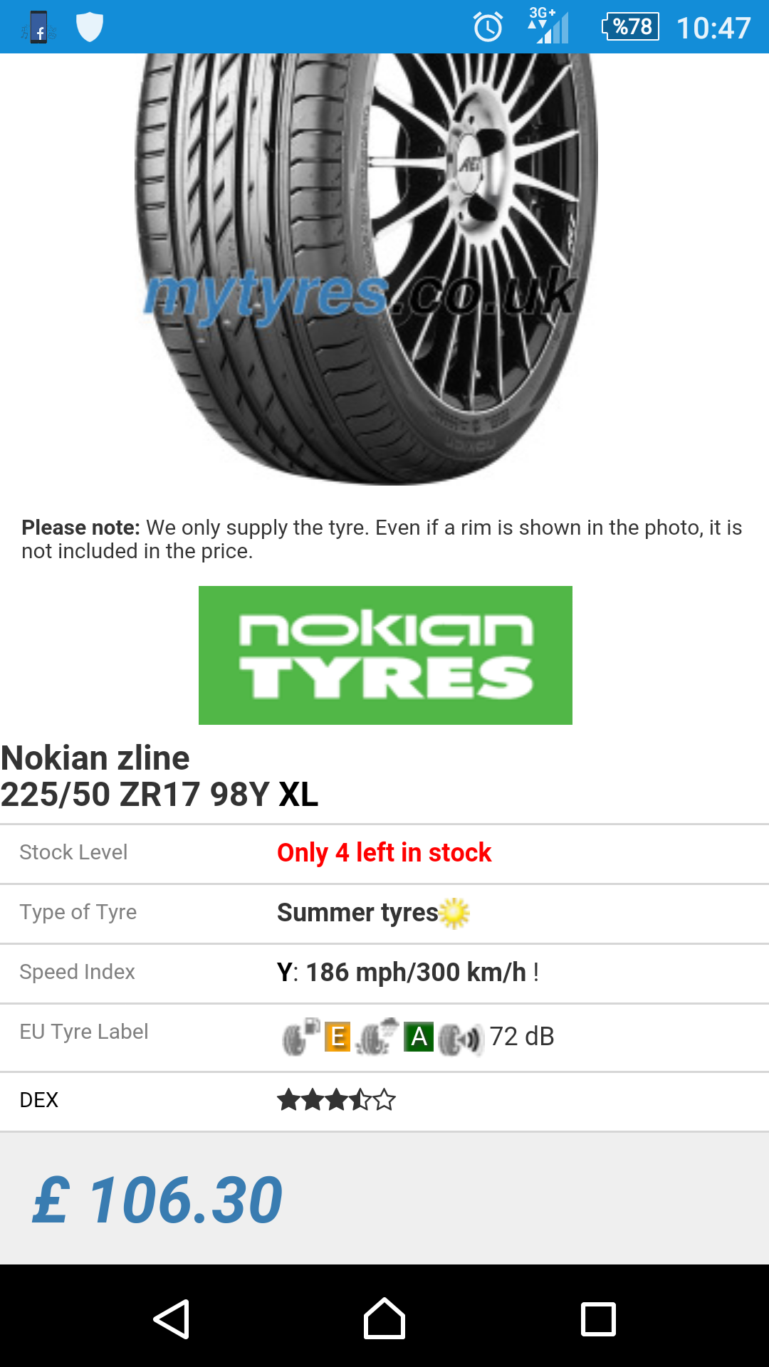

Orijinalden alıntı: sinoxetin
Ben NOKIAN Z-LINE aldım ve çok memnunum. Yaz lastiği olarak geçiyor ama iskandinav ülkeleri tarafından sıkça tercih edildiğini biliyorum. Lastiğin bu sebeple ıslak zeminde de tutuşu harika. Kesinlikle tavsiye ederim.
Ben olsam 4 tane michelin crosclimate alırım kış serifikalı yaz lastiği incelerseniz yol tutuş a yakıt c bu özellikte ve bu değerlerde ikinci bir lastik yok sadece prelli p7 blue var yol tutuş a yakıt b ama o tamamen yaz lastiği antalyada o da işinizi görür
Edit: nokian zline yol tutuş a yakıt E buda lastiğin ömrü boyunca(50-60 bin km) ortalama 60-65 litre fazla yakıt demek
< Bu mesaj bu kişi tarafından değiştirildi fsnn -- 5 Ocak 2016; 9:02:47 >
10 yıl
Orijinalden alıntı: fsnn
NOKIAN yakıt tasarruf etiketi C olarak geldi. Ben de dediğiniz gibi olduğunu bile bile sipariş vermiştim ama geldiğinde etiket C idi.
10 yıl
Orijinalden alıntı: Ugur31
Nokian zLine 235/45 Türkiye'de sadece 2 tane kalmış. Lastiğin görünüşü çok güzel gerçekten. 2 Nokian öne, 2 Michelin de arkaya taktırsam olur mu ki acaba ?
Bence 4 lastik de aynı anda değişmeli ve aynı marka/model olmalı. 10 ya da 15 bin km de bir de ön arka yer değişimi yapılarak lastik ömrü uzatılmalı.
Nokian sipariş ile getirtmiştim ben de. Geldiğinde de üretileli iki hafta olduğunu öğrenmiştim. Taze lastik her zaman daha iyidir. Alırken buna da dikkat etmek gerek.
10 yıl
Olabilir ben yurtdışı sitelerinde e gördüğüm için yazmıştım alttada resmi var
