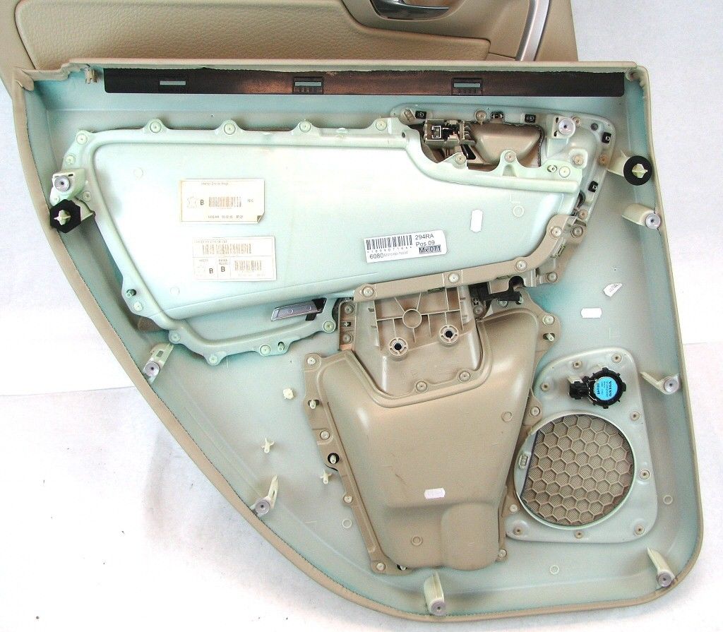

Arkadaşlar s60 ön kapı panellerinde ses şikayeti olan var mı?
Araç çok engebeli yoldaysa bazen trim sesi duyuyorum ama normalde sürücü kapısı kapalıyken tutamağı kendime doğru çekince ya da dizimi ön hoparlör kısmına yasladığımda kapı panelinden gıcırtı duyuyorum. Daha önce serviste yağladılar pek bişey değişmedi.
Kapı döşemeleri dıştan tek parça gibi gözükse de iç kısımdan bakarsanız birkaç ayrı parçadan oluştuğunu görebilirsiniz.
Parçaların birleşmesi ise üst üste gelerek ısıtma yöntemiyle punta kaynak şeklinde.
Plastiklerin birbirine değdiği , üst üste bindiği yerlerde herhangi bir izolasyon maddesi yok.
Dolayısıyla malzeme esnediği zaman plastik plastiğe sertle sürtünüyor, esniyor ve ses oluşuyor.
Döşemeyi söküp, iç kısımdan birleşme yerlerine silikon sprey sıkmak sureti ile kısmen ve geçici süreli olarak sesi kesebilirsiniz.
Kapı döşemesinin iç resmini resimlerden inceleyebilirsiniz.

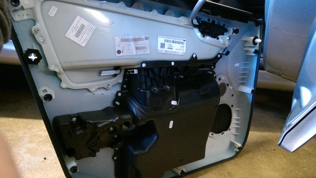

Benim kapı kilidi bozulmuştu s80 t4 bu şekilde kapının içi lakin s80 de ayrıca bir sac daha var yani bu resimdeki manzara için sacı sökmek gerekiyor.o sacı tutan civatalarda sizin ses yapıyor dediğiniz civata yuvalarından sökülüyor.
Bu da demek oluyorki kapıların iç kalıbı aynı, s60 da sac muhafazası yok.
S40'larda da metalden kapak var kapı döşemesinin iç kısmında.
S60'larda dediğiniz gibi kompozit bir malzeme var siyah renkli.
Fakat yalıtım açısından pek bir fark yok.

Anladım gitgide parça azaltıyorlar galiba s40 a koy sonra s60 a koyma :)
Hafifletmek amacıyla ve maliyet açısından verilmiş bir karar sanırsam.
Fakat pasif güvenliği etkileyecek bir riski olmadığını düşünüyorum hatta ara kısmende olsa hafiflediği için artısı bile olabilir minik bir oranda.

Doğru. Lakin vida yerlerini kapatsalarda ses yapmasa iyiydi
