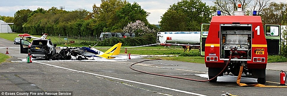

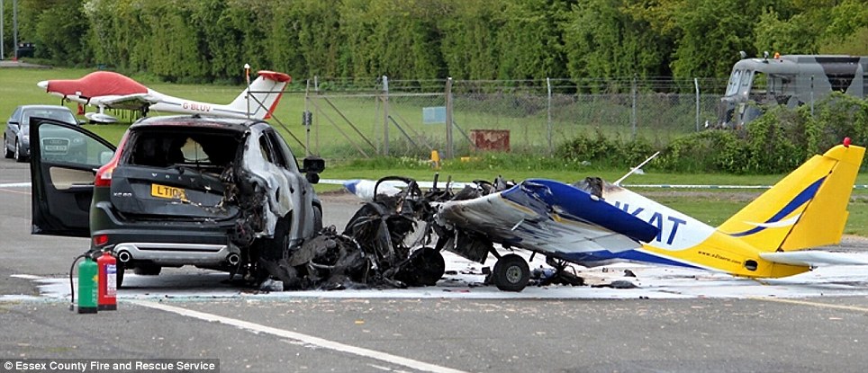

2012 yıındaki ilginç bir kaza
Hafif bir uçak, Londra'daki bir hava kulesinde bir Volvo'ya çarptı ve İsveçli aracın yolcuları yara lmadan kurtuldular.
