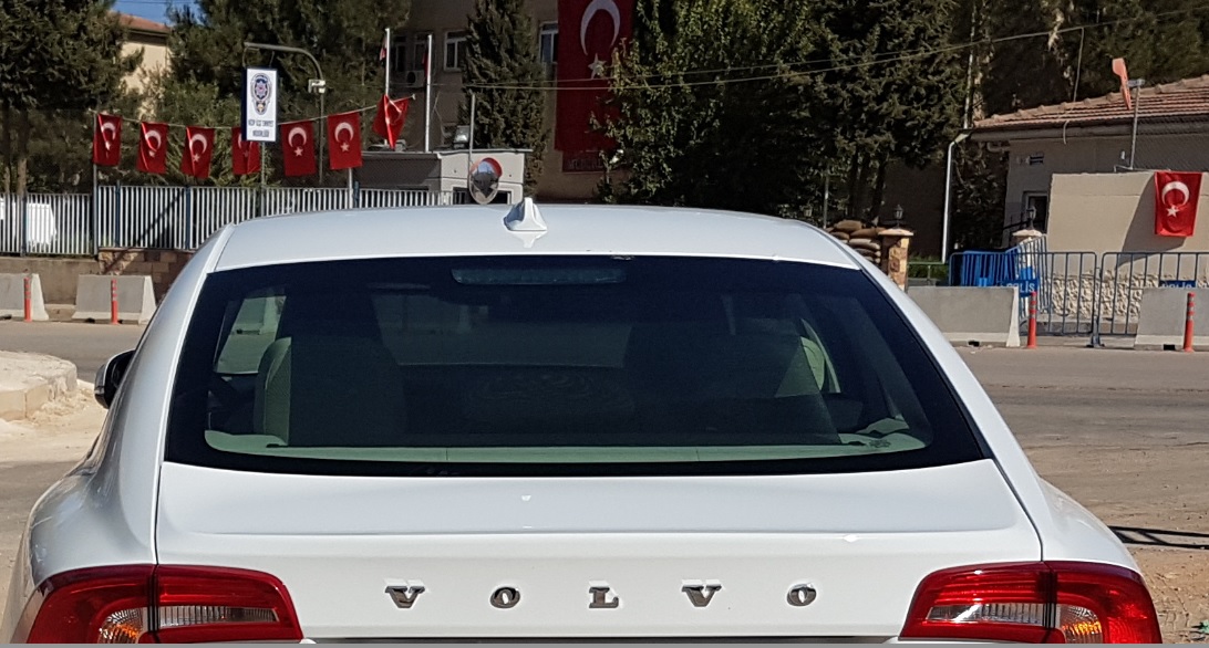

Aracıma arka cam perdesi almak istiyorum ama sabit birşey olsun istemiyorum. makaralı sistemli, istediğim zaman açıp kapatabileceğim bir perde bakarken mağlum sitede bir araçta şu perdeyi gördüm. orjinal perde gibi duruyor çünkü perdenin tavana tutturulan tırnakları tam yerine oturmuş.
servisi aradım ancak böyle bir perdenin olmadığını, arka camı komple kapayan linkte verdiğim klipsli sabit duran perdenin olduğunu söylediler.

Bu resimdeki perdeyi nereden bulabilirim yardımcı olabilecek var mı ??

Bu perde bende mevcut. Alırken opsiyon olarak alınabiliyor. Sanırım sonradan takılmaz. Tavandaki tırnak yerleri için tavan döşemesi değişimi falan gerekir herhalde. Astarından pahalıya gelir diye düşünüyorum. Zaten olsa aksesuar listesinde olurdu.

Tavandaki tırnak yerleri benim aracımda da mevcut. tavan döşemesi değişimine gerek olmaz o nedenle bu perdenin peşine düştüm
İlk alınırken opsiyon olarak varsa sonradan aksesuar olarak ta alınabilmeli bence.

Aynısımı bilmem ama benim arabamda orjinalinde var. Sonradan takılıyor mu bilemiyorum.
Sanki alta girip çıkıyor

Mekanizmanın çıkma ve temizini bulmanız çok zor.
Servisten yedek parça olarak alınıp, aracına montajını yapabilirsiniz. Fakat o mekanizmanın ve perdenin 1200 TL'den daha aşağı bir rakam olacağını düşünmüyorum.
Tabi birde bagaj tavanında montaj işlemleri var.

Evet bunun aynısı hocam. benim paylaştığım resimdeki perde arkadan da böyle görünüyor.
Bana da öyle geldi makara sistemi arka pandizotun içine gömülü gibi duruyor.

Servisle telefonla görüştüm ama yok filan dediler yine de hafta sonu servise gitmeyi planlıyorum. resmi gösterip sorayım bakalım var mı yok mu gerçekten.
Ben de sizin gibi düşünüyorum. eğer ki bazı araçlarda bu perde varsa yedek parça olarak vardır serviste yoksa bile sipariş edip getirtebilirler.

Şasi numaranızı özelden atın, akşama gerekli parça numaralarını çıkartayım size.
