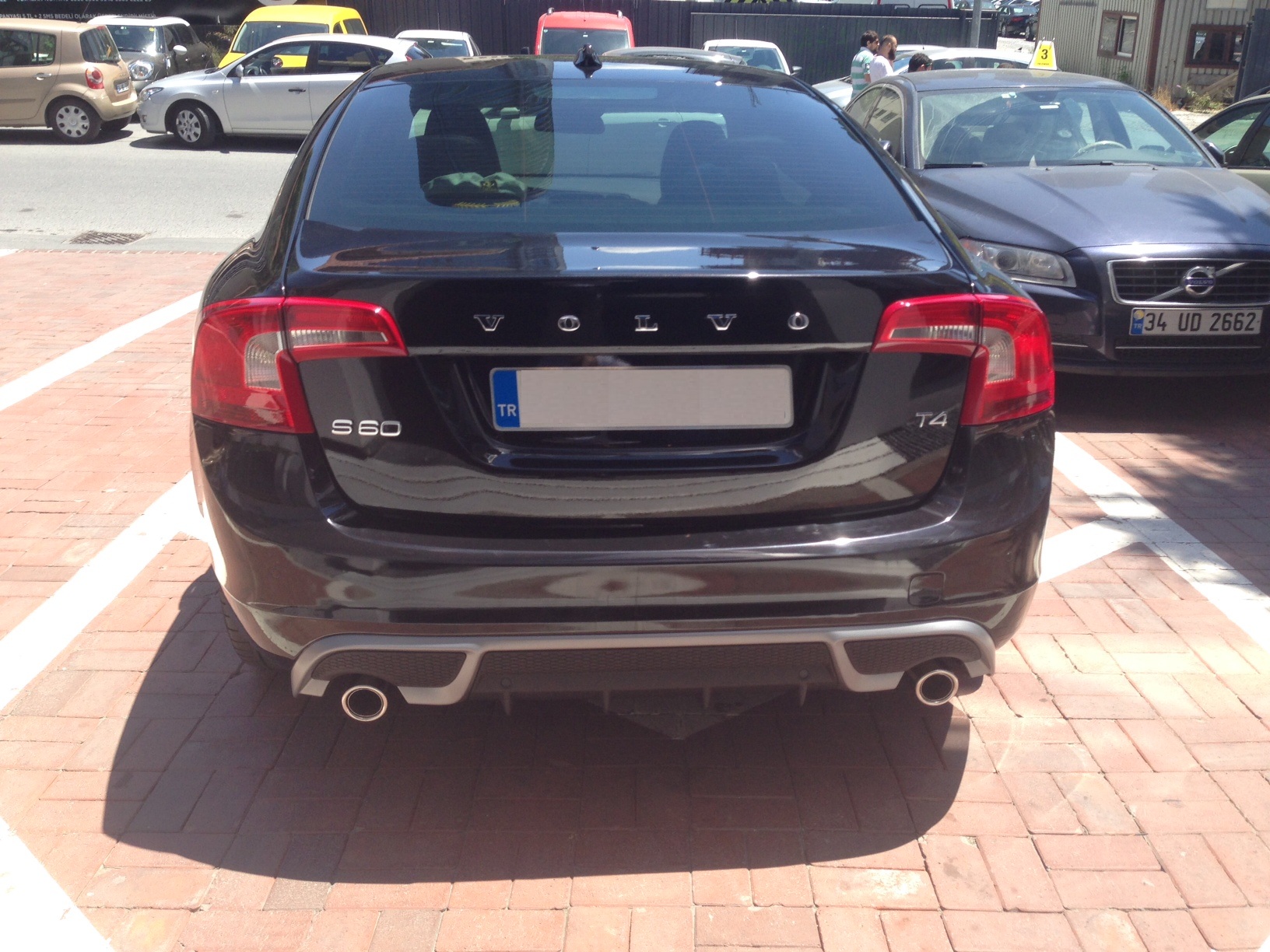

geçenlerde yıllık bakım için maslak evo'ya gittim.
servis sürücü koltuğunda normalden fazla aşınma olduğunu, garantiden değişeceğini belirtti, ayrıca ön salıncak bağlantılarında da sorun tespit ettiklerini, bunların da garantiden değişeceğini belirttiler (renk taba, kapalı otopark ve camlarda film mevcut), sağolsunlar ben farketmeden farkedip beni yönlendirip konuyu da çözdüler, maslak evo'ya buradan teşekkürler :) , ben elimden geldiğince deri bakımlarını aksatmamaya çalışıyorum, size de tavsiyem aynı doğrultuda.
bu arada hazır gitmişken ufak bir değişiklik yaptırdım, her ne kadar Abdullah Bey'in arabası gibi olamasa da, Konya'ya gitmeye gözüm kesmediği için bu yola başvurmak durumunda kaldım :)
saygılar..
< Bu mesaj bu kişi tarafından değiştirildi razi5000 -- 18 Temmuz 2014; 15:23:00 >
Bu mesaja 3 cevap geldi.
Bu mesajda bahsedilenler: @abdsanli
11 yıl
Böyle problemler serviste sorunsuzca hallolunca insan çok mutlu hissediyor arabaya olan sevgisi daha artıyor :) Koltukta nasıl bir aşınma vardı acaba fotoğraf ekleyebilir misiniz ?
Ön salıncak bağlantılarında nasıl bir sorun vardı ? Kabin içine ses geliyormuydu bozuk asfaltta siz bir rahatsızlık duyuyormuydunuz ?
R-Design difüzörünüz çok hoş olmuş.Güle güle kullanın yeni kasalardaki difüzörden uygulamışlar.Ama keşke egzoz uçlarını az daha geniş çaplı olanları tercih etseler daha sportif bir hava verir.
Bu mesajda bahsedilenler: @razi5000
