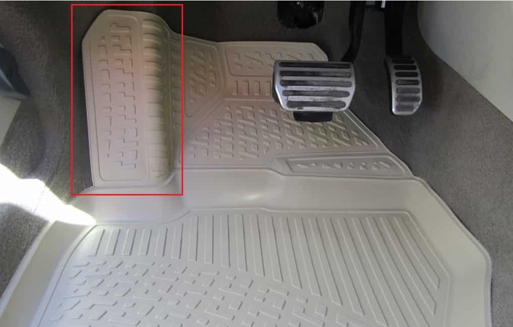

Arkadaşlar, Volvo S60 taki pedal bölgesinde bulunan ayaklık normal paspaslarda şekildeki gibi kapatılmıyor ve bej renkli döşemede bu kısım çok kirleniyor. Bunun için pratik bir çözüm var mıdır (paspası değiştirip şekildeki gibi bir paspas almak dışında tabi ). Mesela o kısım için parça kauçuk paspas veya sabit bir çözüm?
< Bu mesaj bu kişi tarafından değiştirildi jhudaverdi -- 26 Nisan 2017; 17:55:33 >
