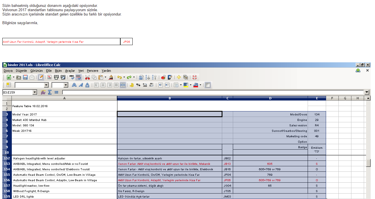

Evet beyler otomatik uzun far mevzusu çözülmüştür.
Aktif viraj kontrolünün uzun farlısıymış bizimki, "Aktif uzun far" AHB sürücü destek paketli araçlarda varmış. Konunun aydınlanmasında emeği geçen Mezcar Volvo'ya teşekkürler. Volvo Türkiye'yi ise bu kafa karıştırıcı isimlendirme nedeniyle kınıyorum.

Merhaba,
2012 model s60 aracım bulunuyor. Sağ ön farım son iki yılda 3 kere arızalandı ve artık ampul değiştirmek istemiyorum, halojen farlardan da sıkıldım açıkçası. Xenon far dönüşümü yapılması mümkün müdür eğer mümkünse Ankara'da tavsiye edeceğiniz bir yer var mı?
Güncel. Bilgisi olan var mı?
Aracınızda halojen far varsa ve iki tane orijinal xenonlu çıkma far alıp takarsanız kablo tesisatında onarım yapmanız, terminallerin yerlerini değişmeniz gerekecektir.
İyi bir otomotiv elektrik- elektronikçisi zaman ayırarak işi çözer fakat size maliyeti; hem işçilik hem çıkma far bedelleriyle epey yükselir.
Ayrıca yasal olmaz yani muayeneden geçemezsiniz, çünkü otomatik yükseklik ayarı yapması gerekir.
Volvo'da orijinal ekipmanlarla otomatik far yükseklik ayarı imkansız. Harici modül + tesisat vs.. ile uzun uğraşlar sonucu yapılabilir fakat aracınızı satıp,fabrikasyon xenonlu bir araç almak daha ucuza gelir :)
Ayrıca yine yasal olması için far yıkama sistemide yapmanız gerekiyor. Far yıkama braketleri, fıskiyeleri , hortumları, kapakları ve motoru size çok pahalıya mâl olacaktır.
İllaki xenon gibi parlak ve beyaz ışık istiyorum, hızlı sellektör tepkisi istiyorum derseniz ise size tavsiyem farın içinin açılıp, d1s-d2s-d3s vs.. mercek konulup, led ampul kullanmanız olacaktır.
Bunun maliyeti de 1000 TL 'yi bulacaktır ve farlarınız her zaman su alma riskiyle karşı karşıya kalacaktır.
Gayet güzel ve detaylı bir bilgilendirme olmuş
Bu arada sanırım Premium versiyonun en kötü özelliklerinden biri de Xenon far bulunmaması ve duyduğum kadarıyla sonradan eklenememesi. Bu konuyla ilgili olarak benim dikkatimi çeken de Advance modeldeki Xenon farlar Bi-Xenon değil sanırım. Bir de uzunlar sarı renkli yanıyor (normalde daha beyaz veya gün ışığı rengi beklerdim), bunun (Bi-Xenon olmaması ve Uzunların sarı olması)bi sebebi var mı? Yoksa tamamen ucuza mal etmek için bir pazarlama taktiği mi?
Araç sipariş edilirken Premium donanıma opsiyon olarak bi-xenon far sipariş edilebiliyor.
Premium + bi-xenonlu birkaç araç gördüm hem makyajlı kasada hemde makyajsız kasada.
Uzunlardaki sarı extra aydınlatma için.
Yani bi-xenondaki merceğin içinde motor var, uzun fonksiyonu var fakat uzun aydınlatma yetersiz olur diye extra aydınlatma var.
H9 ampul tipinde 65 wattlık bir aydınlatma oluyor bu.
LED ampul takabilirsiniz fakat makyajlı kasa ise arıza ışığı yakma ihtimali çok yüksek.
Advance versiyondaki farlar (S60 2016 model) Bi-Xenon değil sanırım, doğru mudur? Bir de Bi-Xenon un diğer Xenon a göre avantajı nedir?
Advance donanımda bi-xenon far standart olarak geliyor.
Fakat sahibinden.com sitesinde birçok Premium donanımlı araçlar Advance olarak ilana verilmiş.
Bu yüzden aklınız karışmış olabilir, ikinci elde %30 yalan beyan, yanlış kategori seçme yapıyorlar, milleti keriz yerine koyuyorlar.
Bi-xenon farlarda uzun hüzmelerde xenon amplünden aydınlatma sağlıyor.
Xenon farda ise sadece kısa hüzmeler xenon ampulünü kullanmış oluyor.
Bi-xenon farlarda merceğin içinde elektrikli perde var. Uzun hüzmeyi açtığınızda elektrikli perde hemen kalkıyor ve ışık merceğe komple vuruyor. Dolayısıyla uzun hüzme sağlanmış oluyor. Tepki süresi oldukça kısa oluyor.
S60'larda 2011 ve sonrası tüm advance modellerinde Adaptif (direksiyon hareketine göre sağa-sola dönen) bi-xenon far+ otomatik yükseklik ayarı + far yıkama standart olarak geliyor.
advance 'e sonradan takılabiliyor mu hocam?
Advance araçta bi-xenon zaten standart geliyor, niye eklesin ve/veya ne eklesin?
pardon premium demek istemiştm
Premium donanıma fabrikada eklenebiliyor, yani sipariş ederken aracı bu şekilde sipariş etmek gerekiyor.
Fabrikadan çıktıktan sonra bu işlemi yapmak çok çok zor ve maliyetli.
Detayları önceki mesajlarımda yazdım, tüm sorularınıza cevap olacaktır.
8 yıl
Bu arada araç alacaklara tavsiyem xenon farlı alsınlar, bütçem premium donanıma yetiyordu yada eski kasa advance alacaktım, yeni kasa tercih ettim. Advance pakette hiçbir özellikte gözüm yok, sadece xenon farları arıyorum maalesef.
