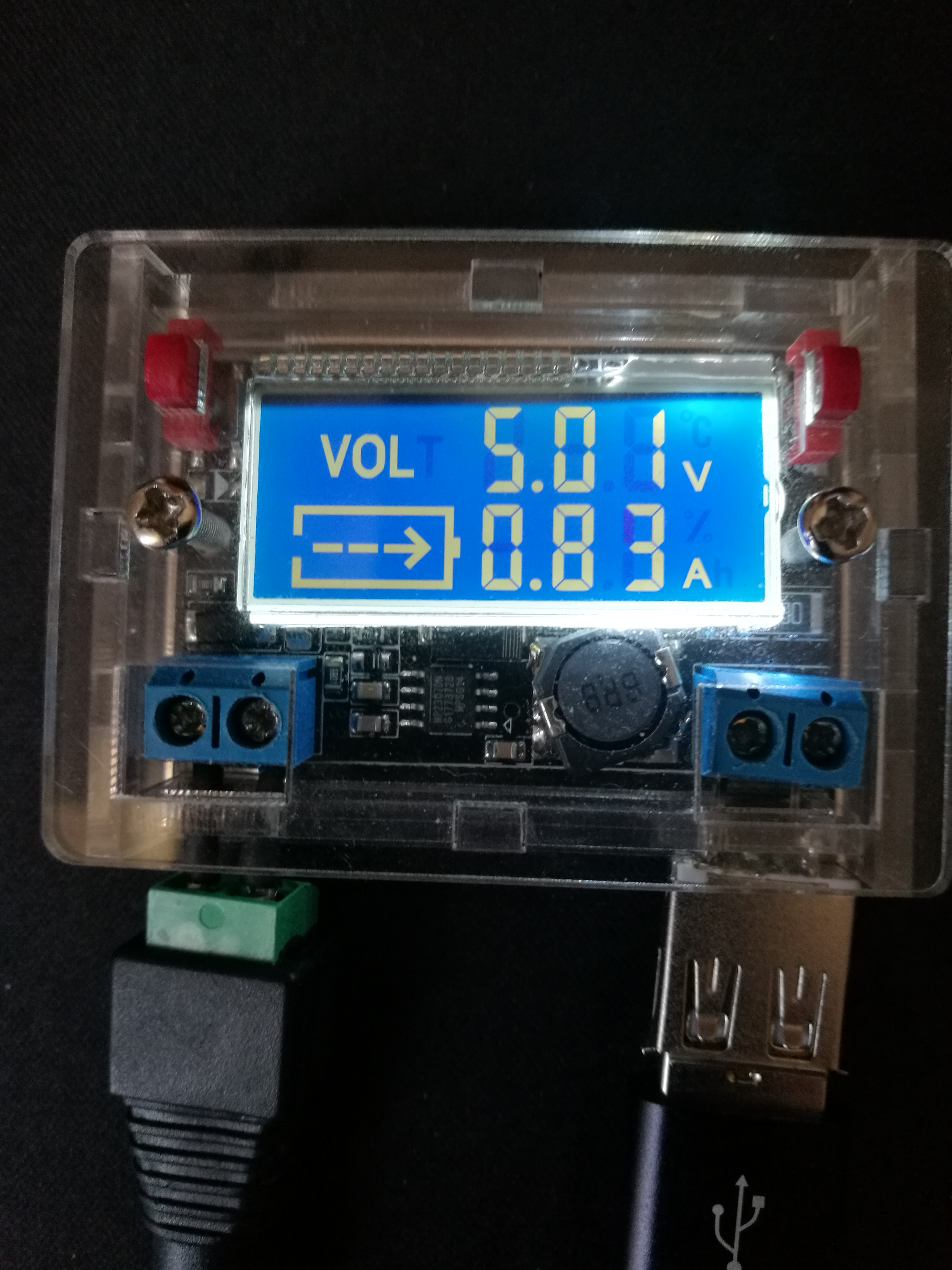

Elimde Dell Bilgisayarımdan kalma 180 Watt 19.5 v ve 9.23 Ampere kadar akım verebilen bir adaptörüm var.Bununla
voltaj ,amper ayarlı LCD göstergelibir ayarlanabilir güç kaynağı nasıl yapabilirim ? Güç kaynağı yapımı konusunda
tecrübeli arkadaşlardan yardım bekliyorum.

19,5v volt dan yukarısına ihtiyaç duymayacağını düşünerek Voltaj ayarlı düşürücü modüller kullanabilirsin. https://www.gittigidiyor.com/ev-elektronigi/xl4016-voltmetreli-ayarlanabilir-4-40v-to-1-25-36v-5a-step-down-guc-kaynagi-voltaj-dusurur_pdp_496769704
Linkini attığım modül sadece fikir vermek amaçlıdır. Satıcı ile alakam yoktur.
Input voltage: DC 4-40V
Output range: DC1.25-35V ( Ayarlanabilir )
Maximum current: 5A ( 5A-8A arasındaki akımlarda soğutucu fan kullanılması şarttır.)
Maximum power: 200W 65°C ( 200W-300W arasındaki güçlerde soğutucu fan kullanılması şarttır.)
Conversion efficiency: 94%
Adaptorun üzerine çift taraflı bantla yapıştırıp kullanabilirsin.

senin ihtiyacın olan dc-dc dönüştürücüdür.ister hazır alabilirsin, istersen de internetteki kaynakları araştırabilirsin. aşağıdaki link sana yardımcı olabilir.
320volt.com, dc-dc dönüştürücü

Gerilimi ve akımı kontrol edebilen mosfet kontrollü hazır kitler var bunları kullanabilirsiniz. 9.23 amper ise ciddi bir akım, bilgisayar PSU ları genellikle bu akımı verebilir ama bu akımı uzun müddet çekerseniz PSU'lar çok dayanmıyor. Ayrıca örneğini verdiğim mosfet kontrollü kartlar 5-6 amper'e kadar çalışıyor daha üstün de alev gibi ısınıp bozuluyor.
