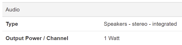

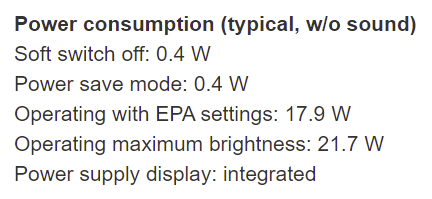

Merhaba. Teknik özelliklerinde yazılanlara göre hoparlörlerle birlikte en fazla 24 W tüketiyor. Web sayfası VPN'siz açılmadığı için görsel ekliyorum. @Poyrito
< Resime gitmek için tıklayın >https://www.ebuyer.com/179617-fujitsu-scenicview-e19w-5-lcd-tft-19-dvi-monitor-s26361-k1331-v160
< Bu mesaj bu kişi tarafından değiştirildi F3SV mağduru -- 25 Ocak 2022; 18:23:22 >

Etiketi neye göre hazırladıklarını bilmiyorum ama siz yaklaşık 25 W bir sistem tasarlarsanız çok rahat çalışır gibi görünüyor.
