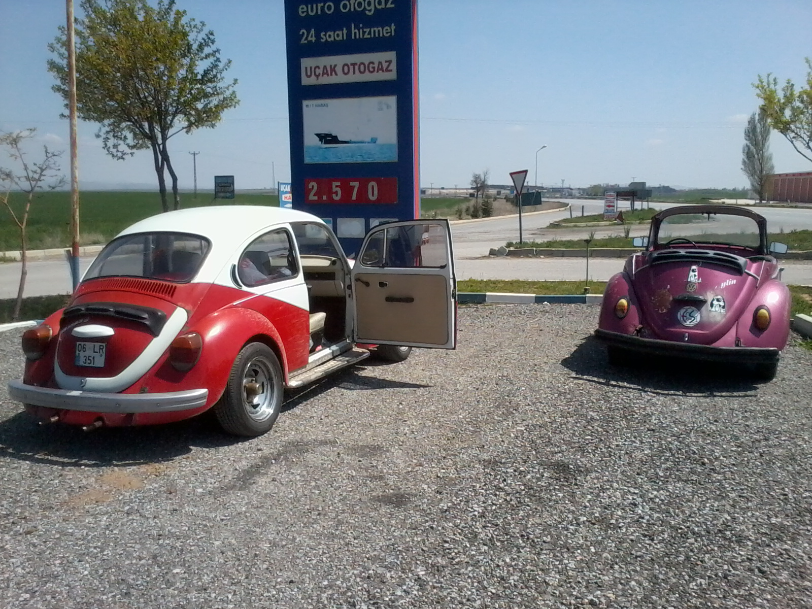

Evet arkadaşlar biraz detay vereyim. Aracım 73 model 1303S modeli. Normal 1303VW'lere göre farklarını sayacak olursak; Aracımın rengi orijinalinde kırmızı renk fakat aldığım arkadaş çift renk yaptırmış ve kırmızı beyaz olmuş. Restorasyon yaparken ruhsatta kırmızı beyaz olduğu için bunu kullanmak istedik ve bizde kırmızı-beyaz yapacağız. Fakat desen farklı olacak. İlk fotoğraflar gelsin o zaman < Resime gitmek için tıklayın > Ankara-Eskişehir yolunda bir benzinlikte vosvos gördük, fotoğraf çekelim dedik < Resime gitmek için tıklayın > Aracımıza alır almaz LPG bağlattık. LPG sistemi araç hava soğutmalı olduğundan biraz farklı. LPG'nin araçta yakılabilmesi için 35 derece sıcaklığa çıkması gerekiyor. Günümüz araçlarında bu ısı suyun sıcaklığından alınıyor fakat tofuduk'ta su olmadığı için egzoz kazanı delinerek ısıtma çubuğu yerleştirildi. Bu şekilde egzozun ısısı ile LPGmiz ısınıyor. Bu sistemi Ankara'da yapan sayılı usta var. Şaşmaz-Tataroğlu LPG'ye gidebilirsiniz tertemiz çalışıyorlar. < Resime gitmek için tıklayın > Bu da aracımın altı. çürük olmaması çok güzel bir durum. Yakın zamanda zift ve pütür atılacak ve dayanıklılığı ile yalıtımı arttırılacak. Şimdilik bu kadar, gece devam edeceğim |
