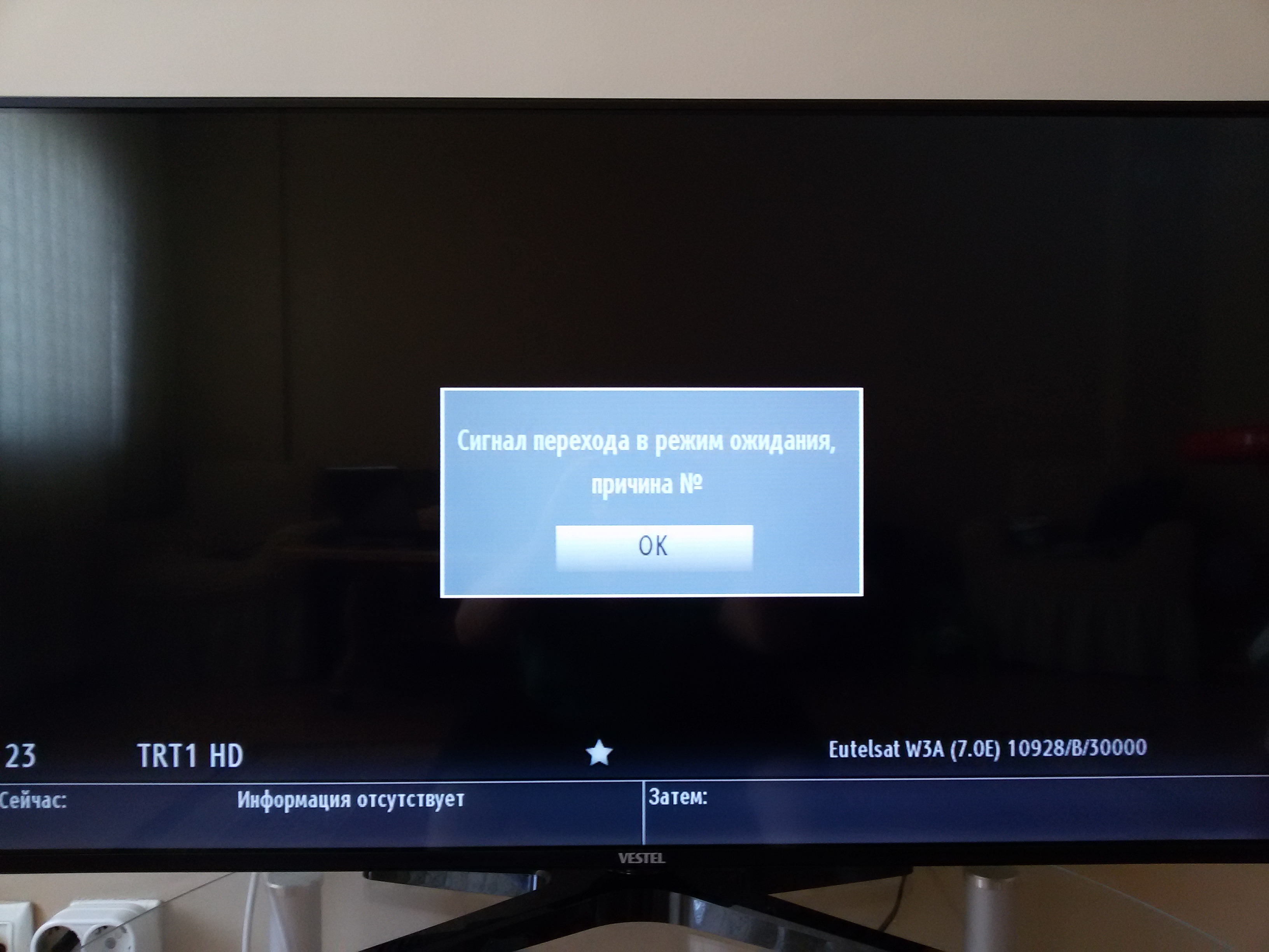

Merhaba arkadaşlar. Benim de 42PF8175 var. 3-4 aydır kullanıyorum. Hiç sorun yoktu ve gayet memnundum.Fakat 2 gün önce eve geldiğimde göstermeyen bir kanalda bir uyarı çıkmış halinde duruyordu. Eşim çocuk kumandayı almış gelince böyle oldu diye söyledi bana. Kumandadan ne basarsam çalışmıyor. Kapama tuşu bile çalışmıyor ve her 30 saniyede kapanıp açılıyor. Resimde göreceğiniz yazı çıkmış ve hiç gitmiyor. Fişini çektim, biraz bekletip yeniden açtım olmadı. Hala aynı.Değişen bişey yok.
Ekrandaki yazısı rusçadır ve bunun tercümesi de: " bekleme moduna geçiş sinyali, nedeni No ". Vestelin müşteri hizmetlerine aradım ve servis yollayacaklarmış. Dün kimse gelmedi ve bugün de kimse yok.Servis menüsüne girip reset atacaktım, yani fabrika ayarlarına dönüşünü, fakat bir türlü giremedim. Fişi taktığımda STANDBY modundayken menü+1675 , 4725 vs kodları denedim, fakat giremedim servis menüsüne. Sorum şu: böyle bir sorun yaşamış olan var mı aralarınızda. Ekran kapalıyken nasıl girebilirim servis menüsüne, ne tuşları basmam gerekiyor. Eğer girersem menüsüne fabrika ayarları nasıl bulurum, nasıl reset atabilirim? Bana yardımcı olursanız çok sevinirim.

Orijinalden alıntı: ArslanDemir
http://www.vesteldriver.com/ siteden bir bakın hocam yazılım güncelleme falan var. ayrıca mail atabilirsiniz .

Bilgi için teşekkürler.
Bir bakiyim.İmşaallah hallolur.
