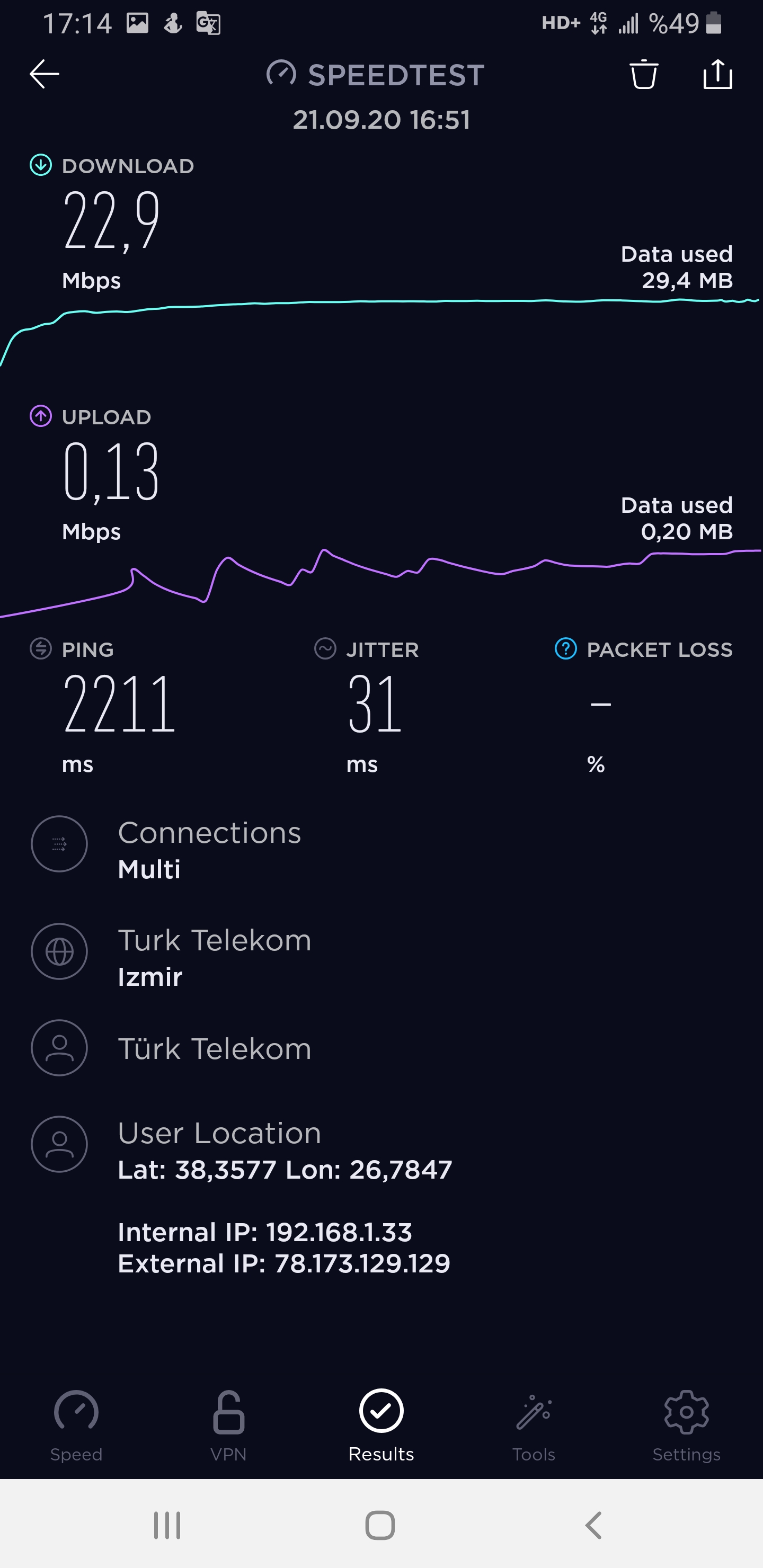

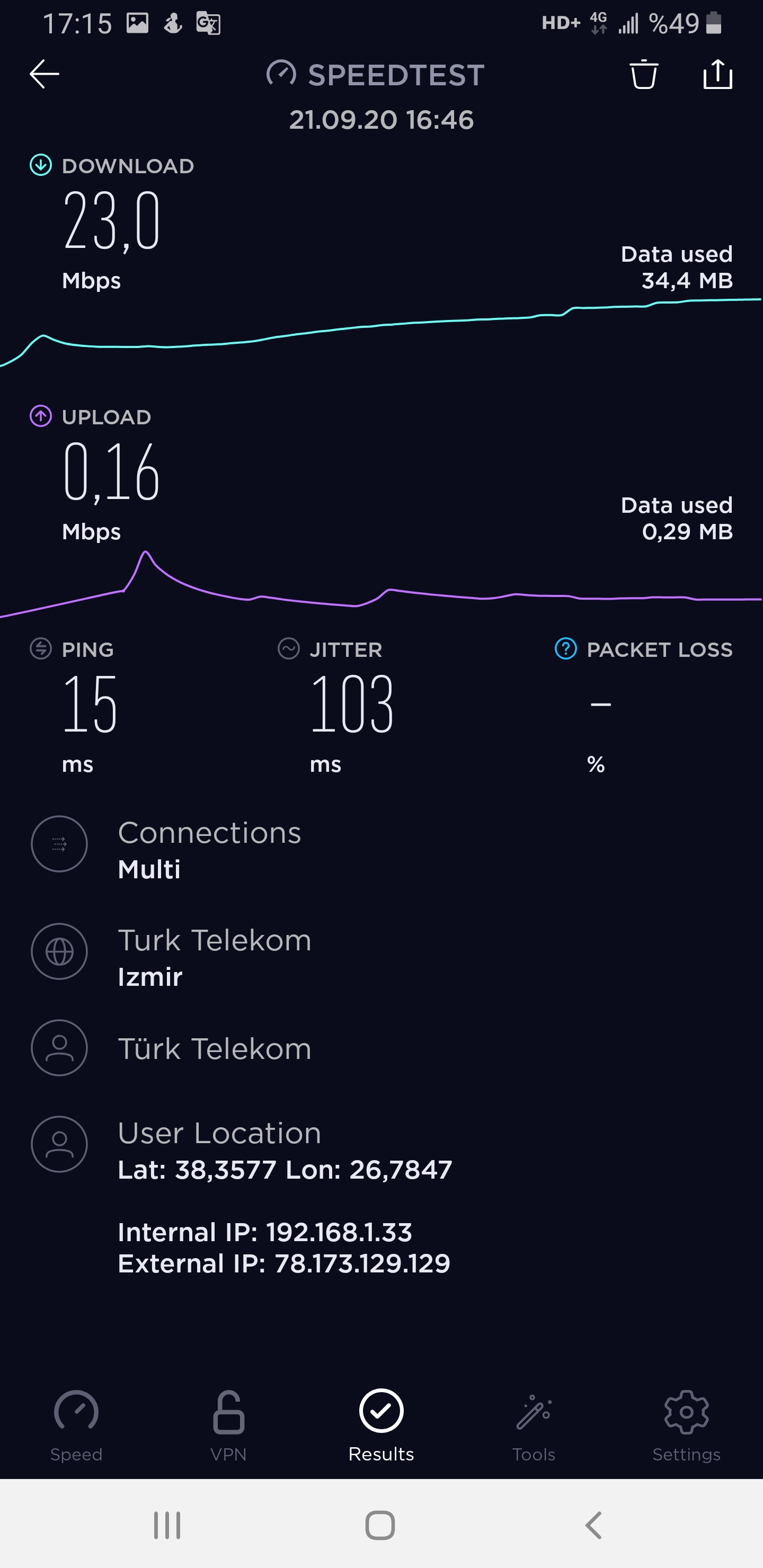

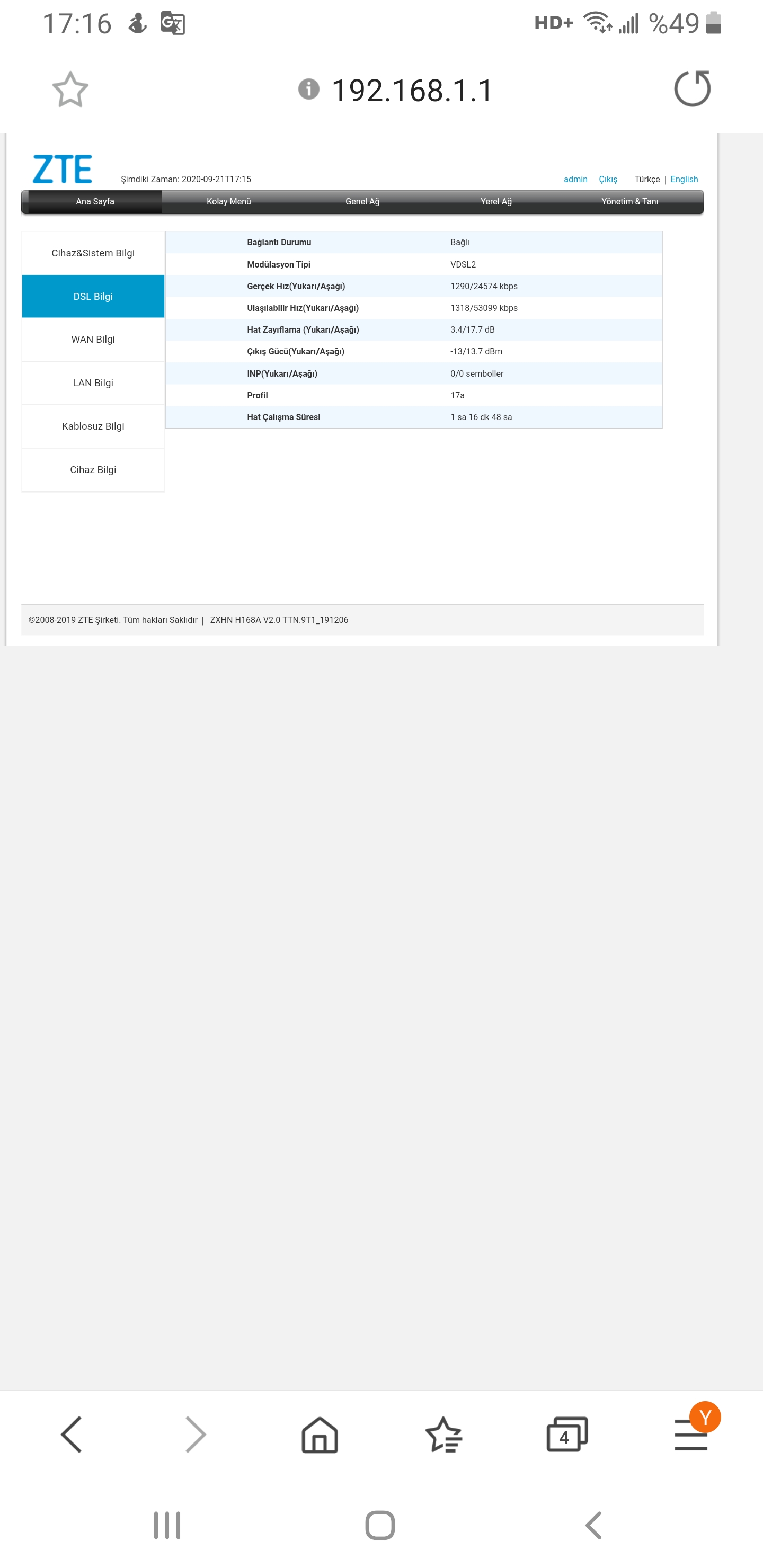

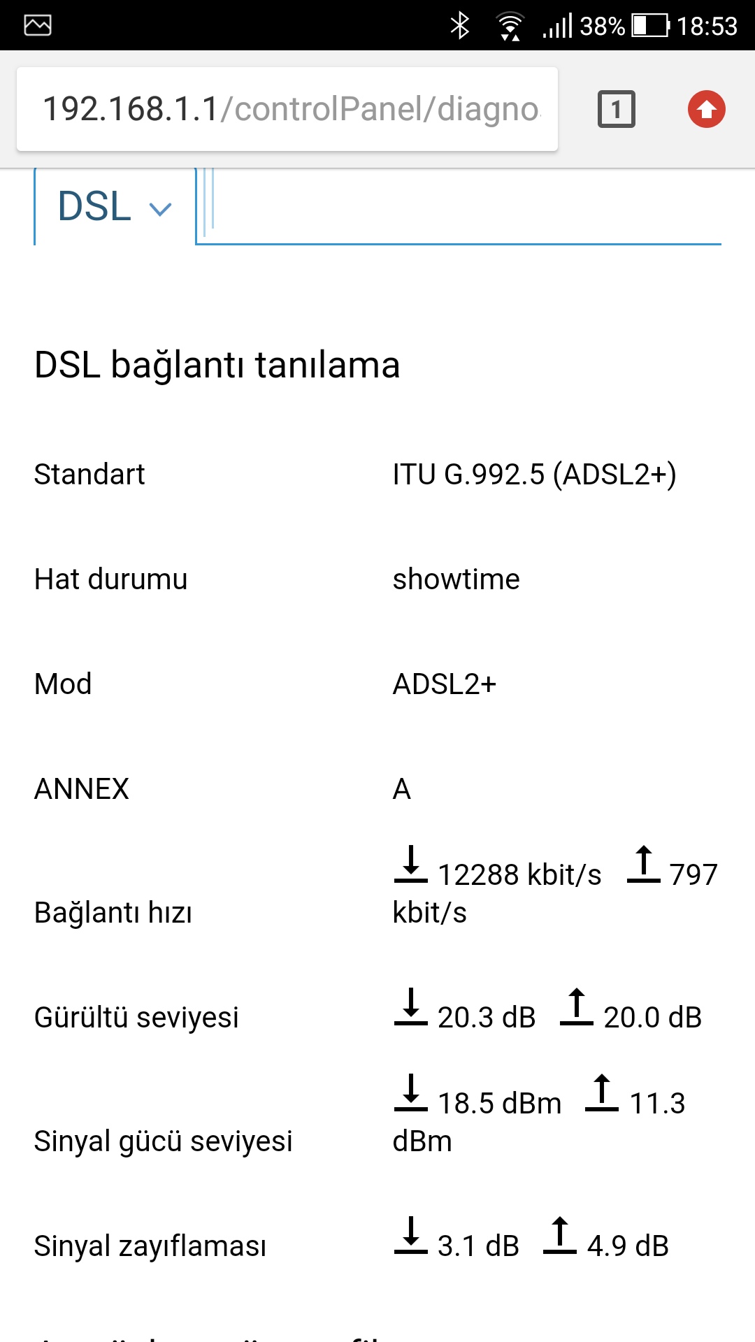

Merhaba arkadaşlar müstakil evde oturuyorum. TT ekipleri gelip kablomu yenilediler. Yeni modem de aldım ama bazen hala ışık olmasına rağmen ip alamıyorum. Bazen ip alınca bile sayfalar çok geç yükleniyor sebebini bilen biri yorumlayabilir mi? Sanki upload snr çok yuksek o yüzden gibi geldi ama hepi topu 1.3 mb. Download 55 lere kadar destek veriyorken uploadin böyle düşük olması orantısız geldi.

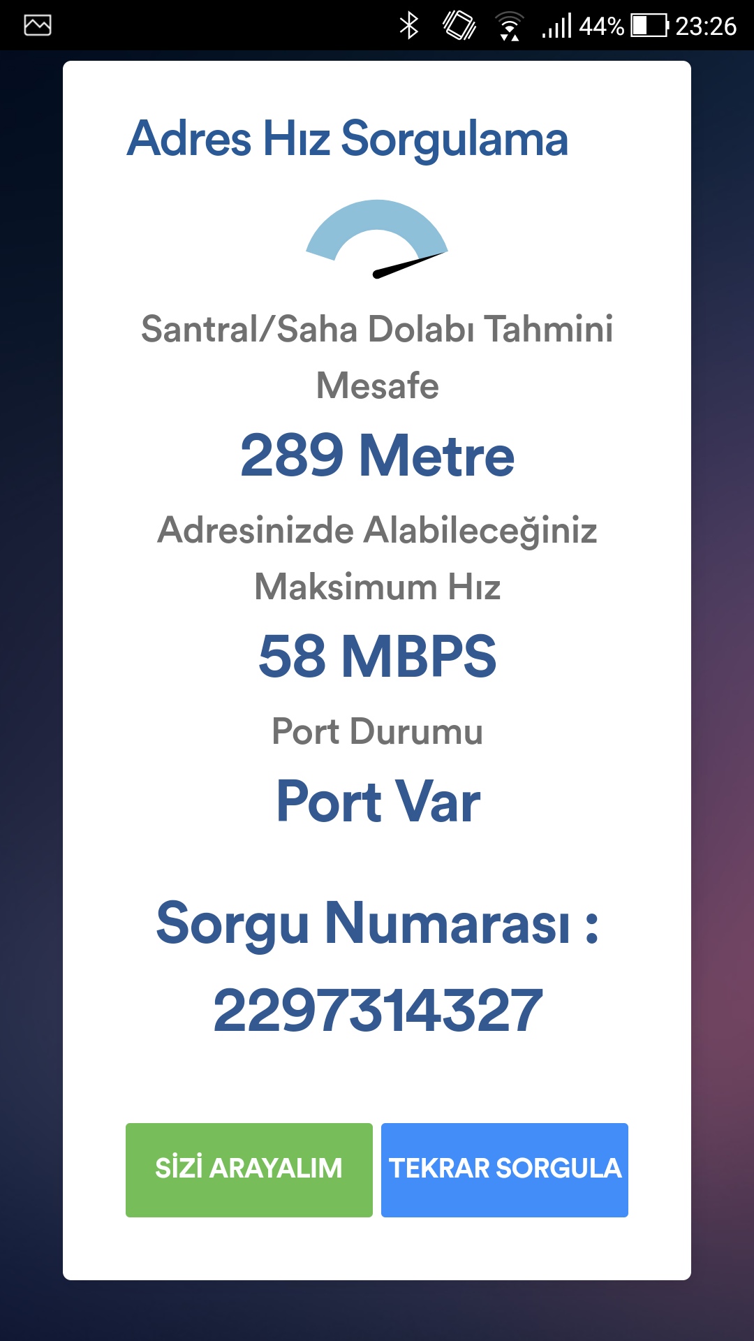

Hayırlı akşamlar. Yardımınıza ihtiyacım var. Forumdan da tavsiyeler üzerine Superonline 8mbps adsl den Netspeed 16 mbps adsl e geçiş yaptım. Hattım destekliyormus ama Modemim olmadığı için ve bekleme olmasın diye direkt adsl e geçiş yaptım. Simdi modem aldım. Vdsl e geçiş yapmak için Netspeed ile görüşüyorum. Son dakikada saha dolabına 2169 metre mesafem olduğunu söylüyor.35 megabit hız verdiğimizde kopma yaşayabilirsiniz diyorlar böyle birşey mümkün mü

Öncelikle hayırlı olsun. Netspeed sitesinden altyapı sorgulama yaptığınızda çıkan sonucu paylaşır mısınız?

https://altyapisorgu.netspeed.com.tr/
Burada kaç hız görüyorsunuz?

Teşekkürler üst mesajlarda da paylaşmıştım. Netspeed müşteri temsilcileri ile de en az 4-5 kez teyit ettik her aradığımda ben sormadan onlar söylüyordu 58 mbps ye kadar desteklediğini. 300 liraya da yeni modem aldım. Sinir krizi geçireceğim.

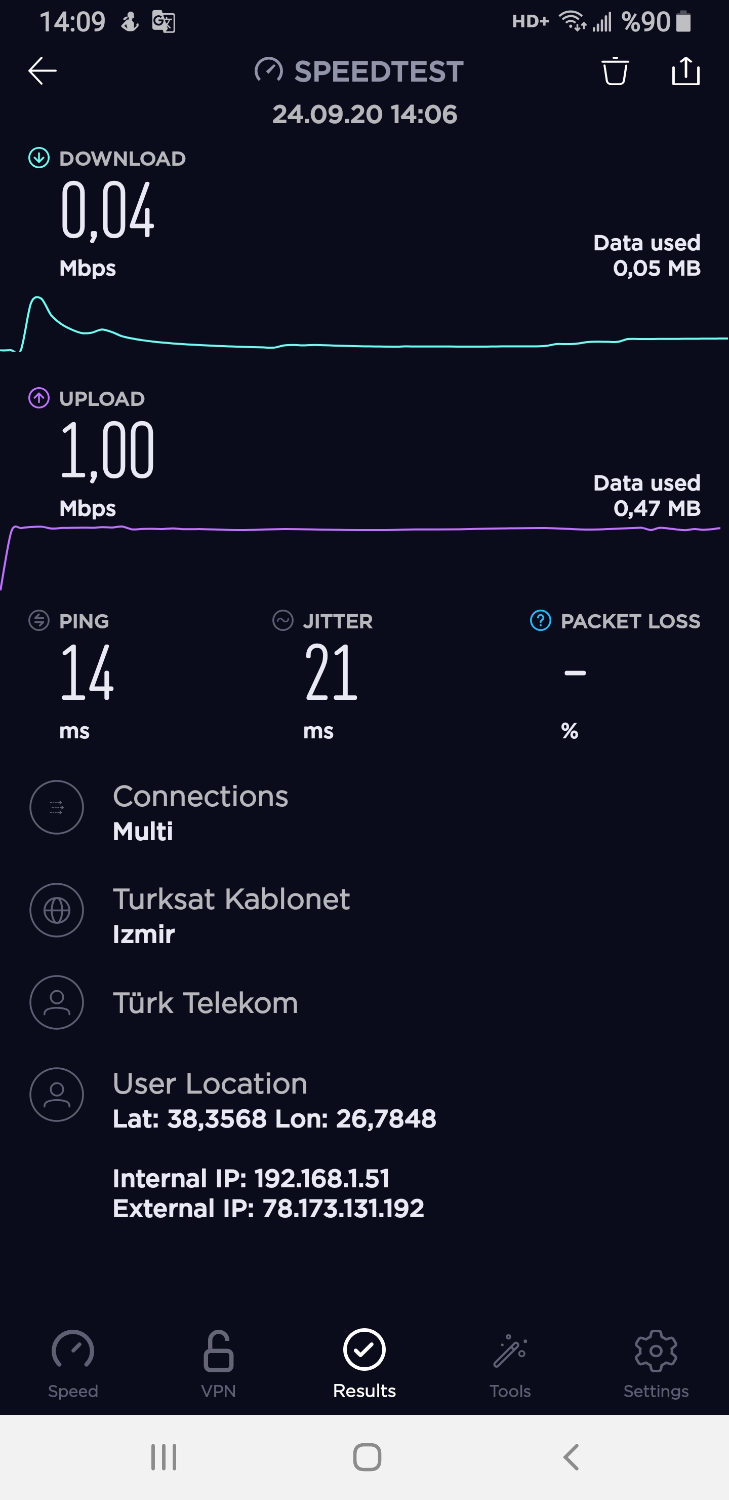

Arkadaşlar müstakil evde yaşıyorum modemi yeni aldım TT den değiştirin düzelir dedikleri için, kablolarıda yenilediler. Lütfen birşeyler söyleyin her akşam arıza kaydı açıyorum kapatıyorlar. Her dakika forum sayfasini yeniliyorum belki biri yardimci olur diye. Ilgilenmek isteyen biri neyden kaynaklandigini soyleyebilir mi?
Modeminize 50 mbps geliyor. Ama ttnet 1 mbps ye sabitlemiş görünüyor.
Arıza kaydını ne olarak açıyorsunuz?

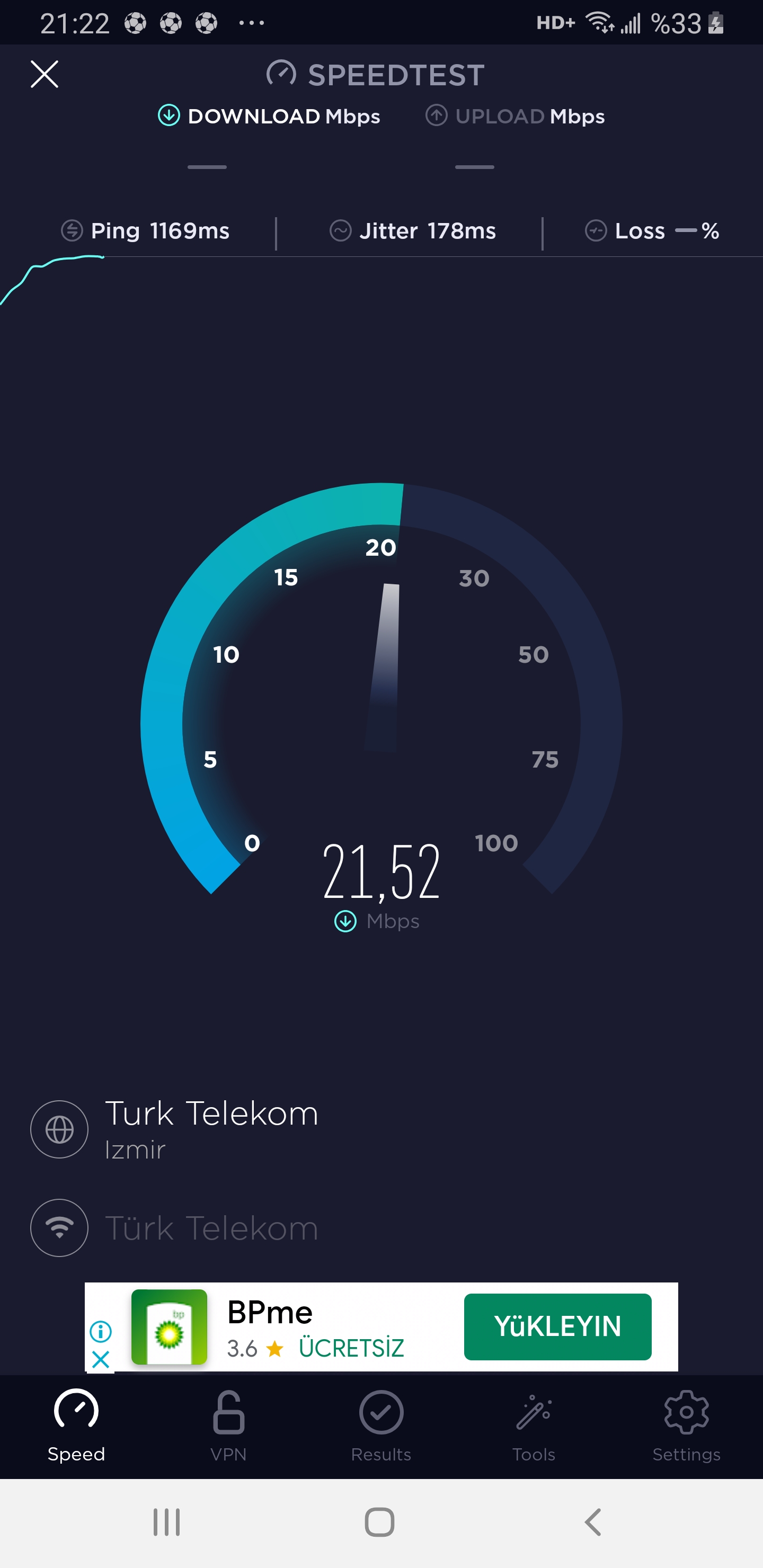

Ariza kaydımı internetim 0.01 mbps geliyor diyorum bizde 24 mb gözüküyor diyorlar. Sinirlenince memnuniyetiniz acinizdan arıza kaydı açalım diyorlar. Bu hız sürekli sabit değil hocam günde 13 14 saat internet kullanıyorsam 1 2 saati u şekilde. Bazen de u fotoğrafta ki gibi oluyor. Hız tamam ama ping değeri 1000 in üstünde sayfalar acılamıyor bile. Bunu söylediğimde de bizde sorun yok diyorlar. Hanı şikayet etmediğim yer kalmadı burdan biri en azından neyden kaynaklandığını bilirse ordan üstüne gidicem.

Bu tarz durumlar genelde hat kaynaklıdır. Saha dolabına uzaklığınızı biliyor musunuz? Regletten eve kadar ek var mı? Dışarıdaki hat ne durumda?

Dolaba 800 mt uzaklikdayim. Ev müstakil. Eksiz direkten geliyor kablo. Tt ekibi gelip kabloda bir problem olmadığını belirtmişti. Bugün müdürlüğe gittim. Ariza kaydı açamıyoruz şuan sistemden engellediler, Pazartesi gel teknik ekibin yanına goturcem seni dedi. Ama sen cagri merkezini ara haftasonu ekip calisiyor kayit acarlarsa bakar saha ekibi dedi. .Bekliyorum artık hocam. inşallah gidince kardeş sıkıntı yok diyip postalamazlar.
