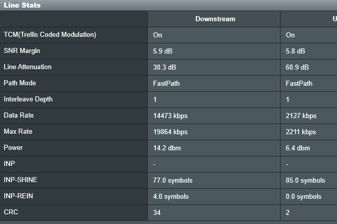

Arkadaşlar yüksek crc ile başım dertte. Sorunun kaynağı ne olabilir? Dolaba uzaklık 400 metre civarı. 50 mbiti sorunsuz alıyorum (47-48) evde bir tane access point var onunla alakalı olabilir mi? (3 katlı müstakil ev, annem gil kullansın diye en üst kat için ortada access point) dağıtımı kablosuzdan kablosuza yapıyorum. Aklıma bir tek bu geliyor crc hatası olarak. İlk gün kullanımımda milyonları aşmıştı 20 saatte. Birde arada modemi kapatıp açmak gerekiyor yoksa download 0.3 mb lerde geziniyor. Uğloadda hiç sıkıntı yok.

Sonuçlar bu. Sanırım var bi problem, en son ekleme yaptığımda çok iyi gibi. Bir tane daha yaptımda

Bu mesajda bahsedilenler: @XpressMusic34
Merhaba hocam. Elbette bu site referans değil. Üzülmeyin o yüzden.
Bina içi kablolama durumunuz nedir? Dilerseniz bina içi tesisatı gözden geçirin, hat kalitesi iyileşecektir. Ancak bu durum işletmeci tarafından kaynaklanan bir sorundan ötürü de olabilir.

Direkten gelen kablo doğruca modeme bağlı. O direk içinde benim kablom ekli şekilde yalnız. Büyük ihtimalle o ektede bi sorun olabilir sorun varsa.

Hocam problem işletmeci tarafından da kaynaklanıyor olabilir, yani lokal kablolardan da olmayabilir. Durumun incelenmesi için işletmecinize kayıt oluşturabilirsiniz.

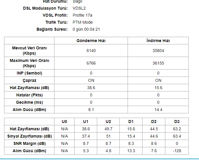

Şu an durum bu ama bir sorun var daha önce 25 mbps alıyordum. Şu an ki değerleri göstermek için atayım.
Hat değerlerinde genel olarak bir sorun yok. Paket kaybı firmadan kaynaklı bence

Zayıflama çok fazla

Biraz önce dosya indirerek test ettim. Hata deli gibi artıyor. Firma türk telekom. Ne yapmalıyım
Bu mesajda bahsedilenler: @NT2L
Şöyle diyeyim, testlerinizi kablolu bağlantı ile yapın. Sonrasında kablolu bağlantı kullandığınız halde internette paket kaybı olduğunu belirterek arıza kaydı açın.
Bu mesajda bahsedilenler: @rmzn96
