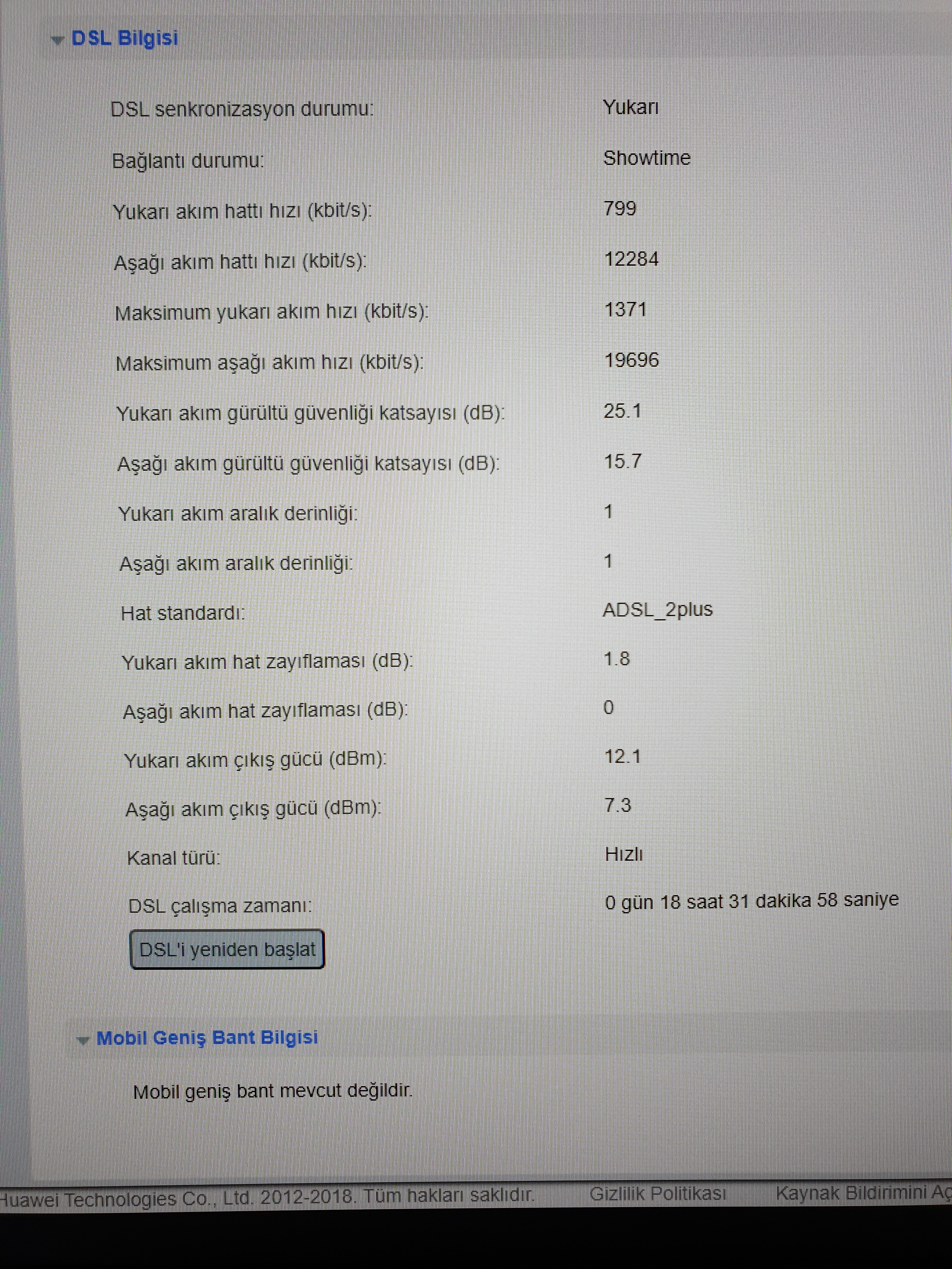

Arkadaşlar 10 yıldır adsl kullanıyorum bıktırdılar artık. Bugün türk telekomu aradım hattınız 50 mb’e kadar destekliyor dedi ne kadar doğru yalan bilmiyorum. Çünkü bunca zamandır leş gibi interneti kullanıyorum güvenemedim açıkcası. Hat değerlerimden anlayabiliyor muyuz ne kadar hız alabildiğimi? Şuan türknet 16 mb paketini kullanıyorum son 2 haftadır internet resmen 2 mb’e sabitlenmiş durumda. 50 tane arıza kaydı açmama rağmen ilgilenmediler. Ben de türk telekom’u aradım umarım 50 mb olayı doğrudur. Bi bakabilir misiniz arkadaşlar.
sizin modem vdsl port dan vdsl alıyorsunuz 16 mbps vdsl alır

Orijinalden alıntı: ysn61
Yok mu yardımcı olabilecek kimse
değerleri iyi değil ankastre ölçüm yapılması gerekiyor
şuradan bakın sonuç yazın bakalım
https://www.fixnet.com.tr/fiber-nerede
Bu mesajda bahsedilenler: @ysn61
Orijinalden alıntı: smart0201
Hocam Alabileceğiniz Hız: 66 Mbps çıkıyor
Yapa da alamasin turk telekom millenicom gecersen bos port varsa alırsın
Hocam bugün türknetten aradılae vae geçiş için başvurunuzu yapalım boş port varsa geçişinizi yapalım dediler.

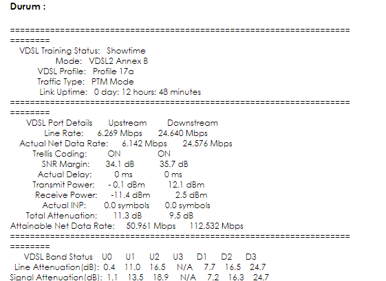

Arkadaşlar Merhaba,
Ailemin evinde şu an 12mbps internet var, 16mbph yapsam aşağıdaki değerlerle sorun yaşar mıyım?< Resime gitmek için tıklayın >
Orijinalden alıntı: louispasteur
Arkadaşlar Merhaba,
Vdsl de 100 MBps bile alir
100 mbps yi tam alabilir miyim ?
