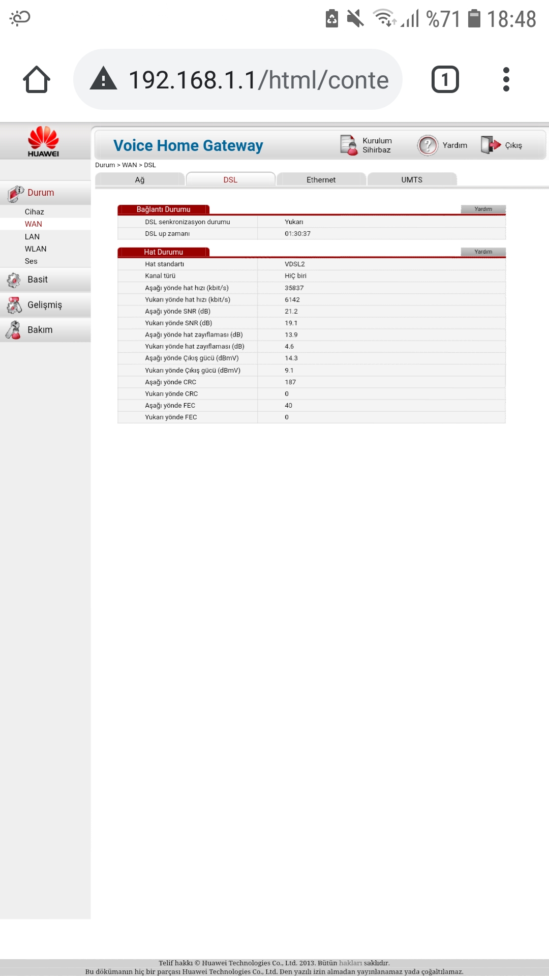

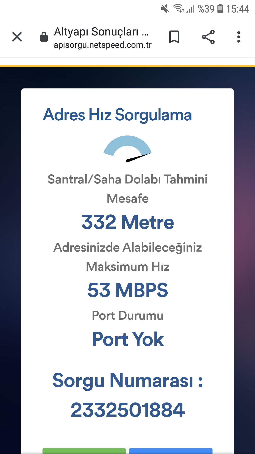

Hat değerleriniz santrale olan mesafeye göre fena değil. Santrale biraz uzaksınız. Tahminimce 500 metre kadar. Netspeed altyapı sorgulamadan sorgulayıp bakabilirsiniz.
Hattınız sağlıklı bir şekilde 40-45 mbps ye kadar alabilir gibi duruyor ancak kabin den binaya, binadan da daireye ya da eve gelen kabloların ve ev içinde ek olup olmadığı konusunda bilgi sahibi olmak lazım.

Acaba burada santral uzaklığınız kaç metre görünüyor merak ettim paylaşırsanız sevinirim.https://altyapisorgu.netspeed.com.tr/

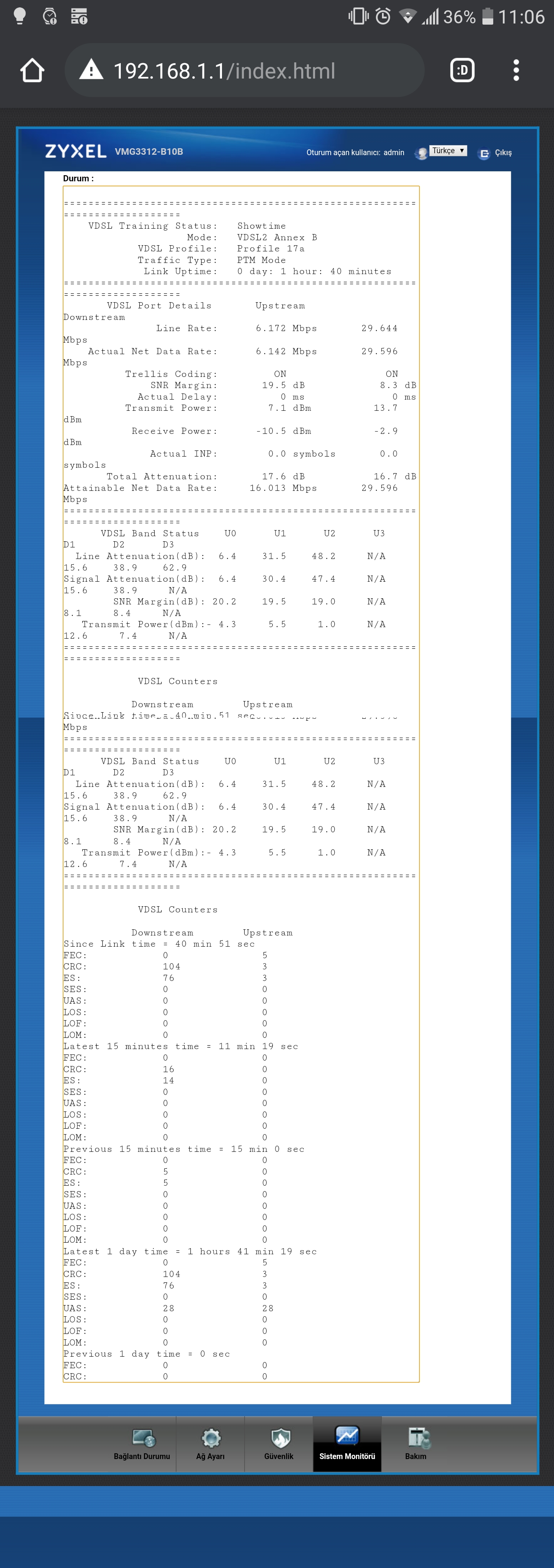

Merhaba.
Öncelikle modeminiz üzerinden hattın değerlerini kontrol etmeniz lazım. Modem yönetim sayfasının teknik bilgiler kısmını ekran resmi olarak buraya atar mısınız.
Ek olarak sözleşmenizde 35mbpsye kadar yazıyor ise 35 vermek zorunda değil.

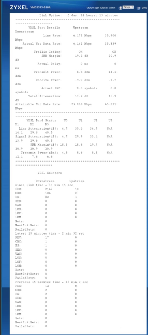

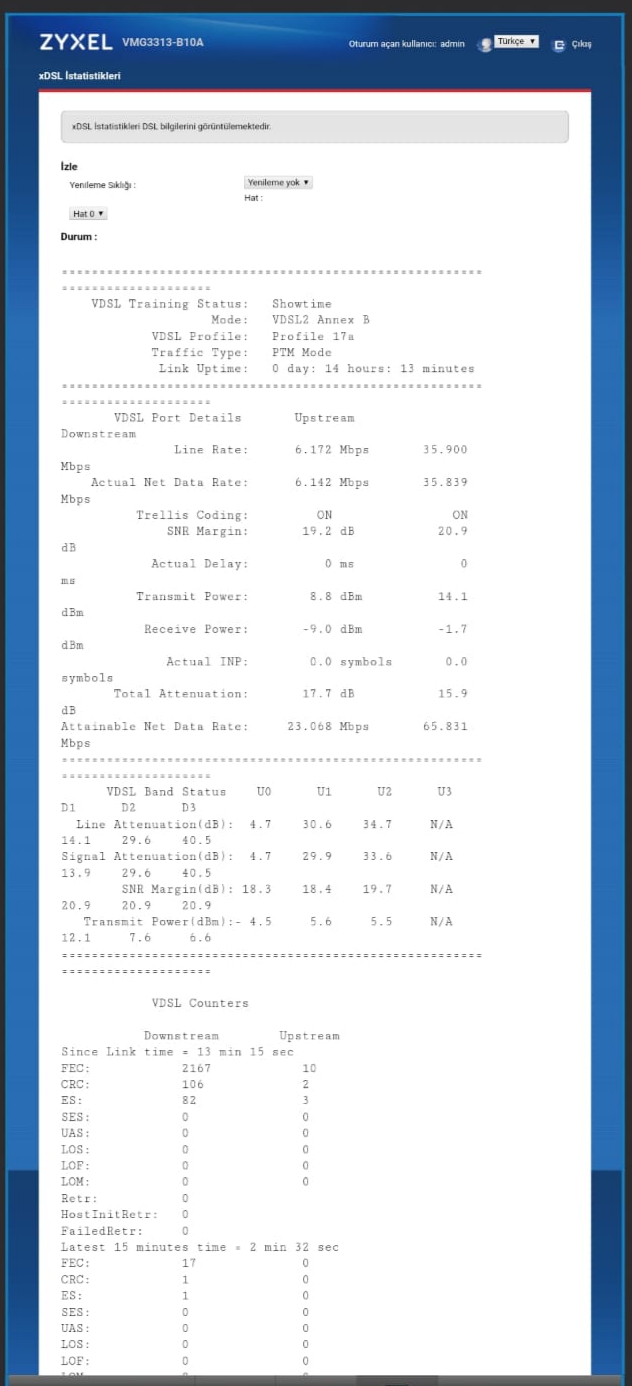

Dostum cevabın için teşekkür ederim.
Hat değerlerim bu şekilde, ölçmeleri için ne kadar ücret talep ediyorlar acaba?
Ben kandırıldığımı düşünüyorum canım sıkılıyor çünkü 32 mbit 2 sene kullandıktan sonra bu şekilde hızımı düşürüp bir de her şey normal demeleri bana hoş gelmiyor
Şu teknik bilgiler ışığında size şu an 29mbps geliyor ve santrale biraz uzaksınız. Hatta baya uzak bile olabilirsiniz. Hat zayıflama değeri çok yüksek. Eğer ki kapınızdaki reglet panosuna 29 dan fazla geliyor ise ev içi tesisatı kontrol etmeniz gerekiyor. SNR değeri sınırda duruyor şu an.
