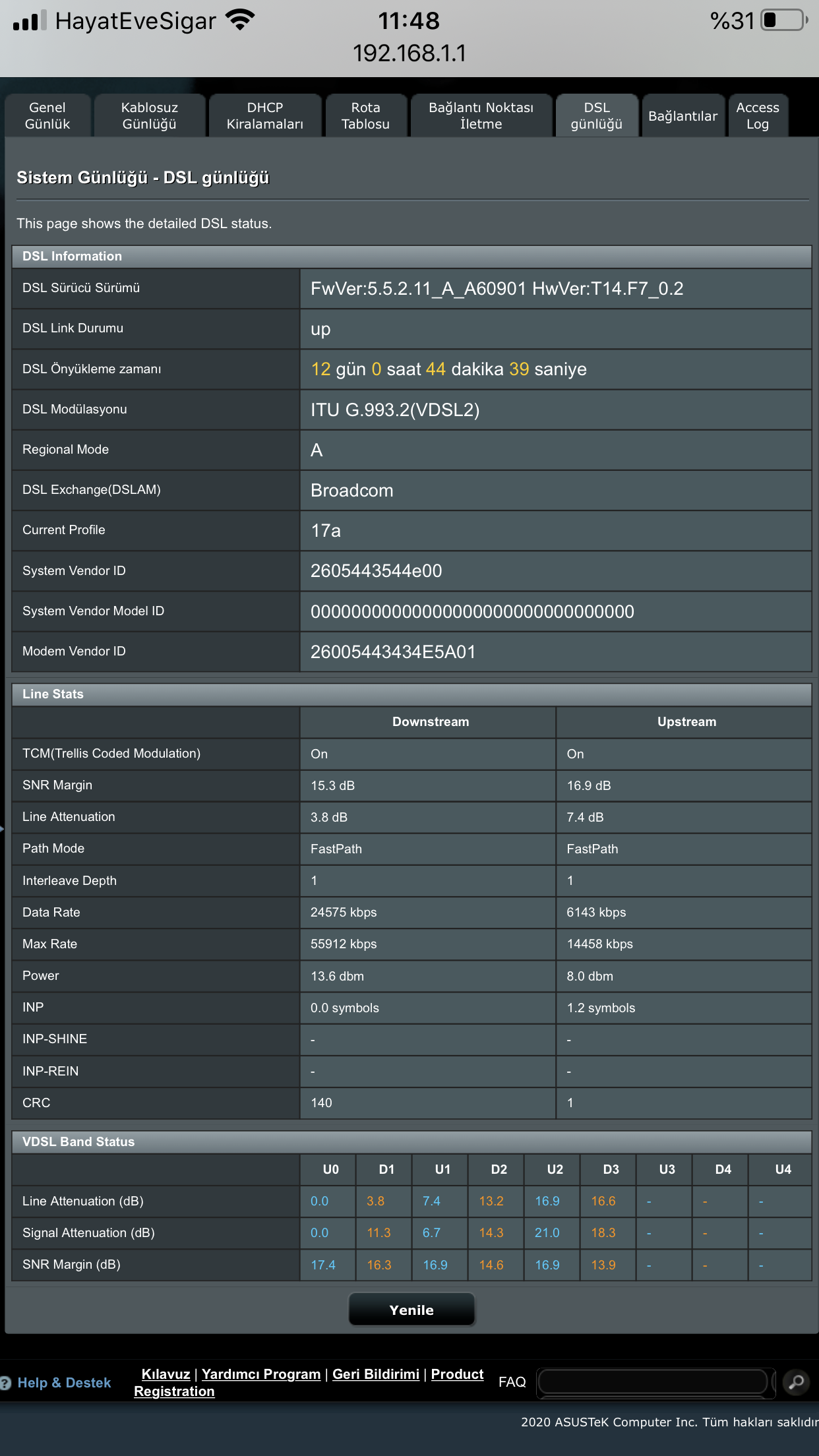

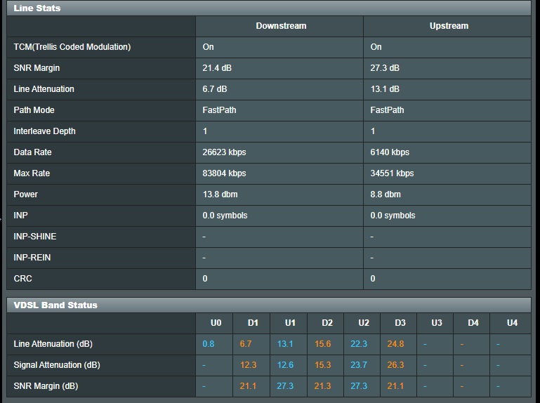

Ben yeni vdsl geçtim ilk günler 35 mbit alıyordum bi gece modemin arayüzüne girdim hızım 26 ya düşmüş ama upload 6 ya çıkmış bunu nedeni modemden mi yoksa ttnet mi yapmış benim için önemli olan indirme arayıp söyleyeyim diyecemde açan eden çıkmıyor :/ hat değerlerim nasıl acaba.
< Bu mesaj bu kişi tarafından değiştirildi tnncer -- 25 Nisan 2020; 23:24:59 >
Benim değerler de bu şekilde. Türk Telekom
< Bu mesaj bu kişi tarafından değiştirildi krmtrylcn -- 28 Nisan 2020; 14:16:26 >
U

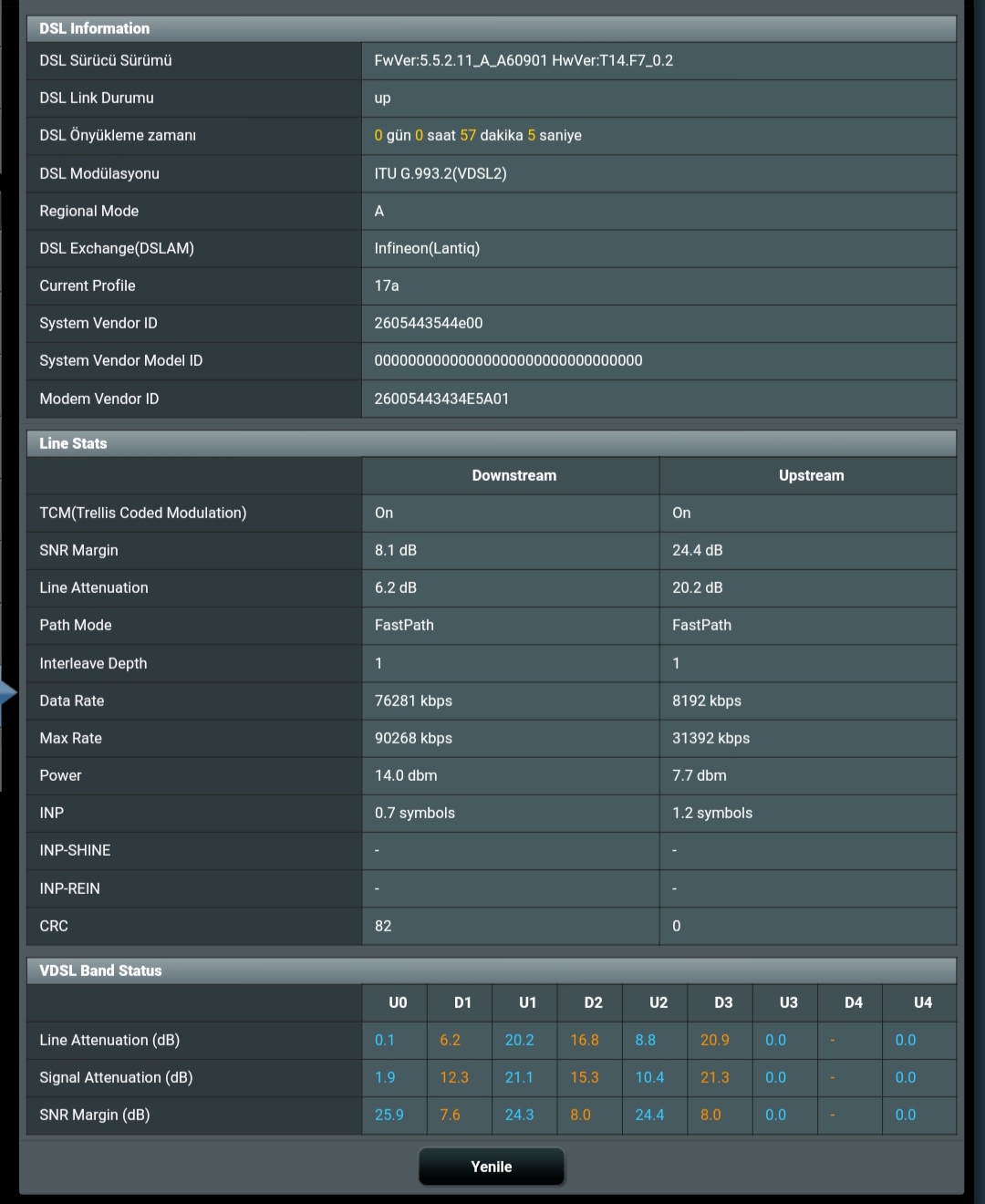

Upload tarafında böyle bir sıkıntı yaşıyorum. Değerler hakkında yorum yapabilecek var mı?
hattinizda sorun gozukmuyor.

hat degerleri cok iyi tavsiyem 50 de kal cok stabil bir hizin ve pingin olur

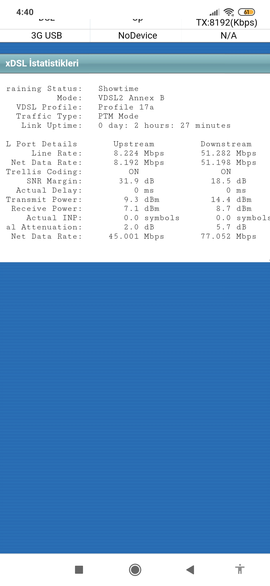

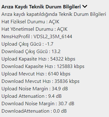

Merhabalar. Hat değerlerim hakkında ne düşünüyorsunuz?
Bu mesajda bahsedilenler: @Mirket34

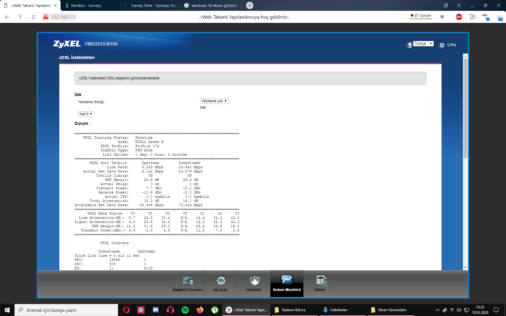

Merhaba 50 mbps kullanıyorum telefon ve PC den 41 ile 45 arası alıyorum ben çok kopma yaşıyorum ve internet çok yavaş 45 mbps alıyorum ama yavaş yani arıyorum herşey normal diyorlar bide türk Telekom kullanıyorum 2 ay sonra turknet e geçmeyi düşünüyorum 100 mbpslik paketine ve daha ucuz yorumlarınız nelerdir bide bu hat degerlerimi nasıl gelistirebilirim neler nasıl yapacağım
< Bu mesaj bu kişi tarafından değiştirildi RedCode34 -- 9 Mayıs 2020; 4:48:21 >

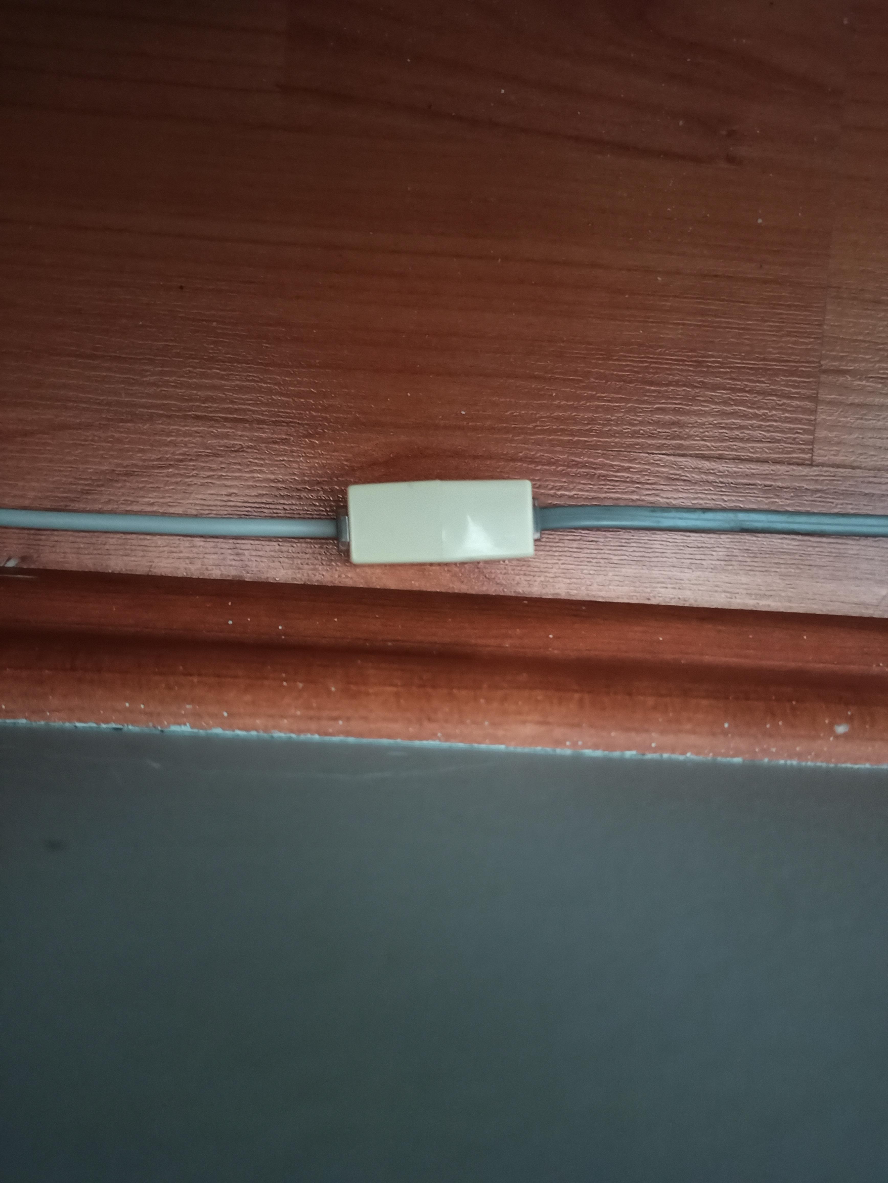

Telefon kablom yetişmediği için arada aparat var bu aparat etkiliyor olabilir mi?

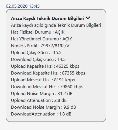

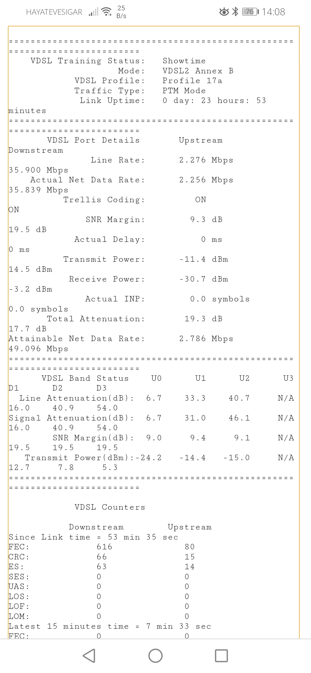

Herkese selamlar saygılar. Yaklaşık bir ay önce ADSL.den VDSL geçiş yaptım ancak sık sık kopmalar yaşamaya başladım. Hat değerlerim aşağıda. Tavsiyeleriniz nelerdir? Şimdiden teşekkürler.
6.5 7 zayıflama ile kaç hız alınır

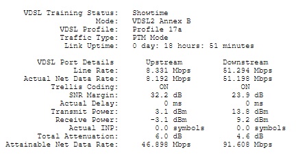

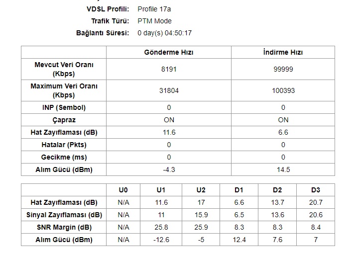

Modem arayüzünden ulaşılabilir en yüksek hız değerlerini göremiyorum onun yerine Türknet'in paylaştığı değerleri sizler ile paylaşıyorum. Geçebileceğim paketler arasında en yüksek 75Mbps var, 100Mbps olan pakete geçemez miyim?
Orijinalden alıntı: Masahanajin
Sizin fiber dolap nerede? Download hat zayıflaması 0 upload 9dB..
Apartmanda T11B fiber dolap var. Yani burnumuzun dibinde bu hızları alamıyorum ne kısmetse..
Modem reset atıyorsa adaptörü değiştirin. Hat değeri fena değil.
Bu mesajda bahsedilenler: @tipitip43
