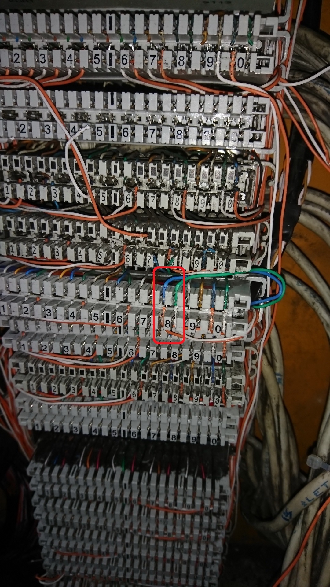

Dün gelen telekom ekibi binanın ankastresini kurcalamışlar. Benim kablomu da çıkarıp yanlış yere takmışlardı. Dolayısıyla internet ve telefonum gitmişti. Bugün kablomu eski yerine aldım ama hızım 86mbit'ten 17mbit'e düştü. Hat değerlerim berbat hale geldi. Kablonun çakıldığı metal ayaklar kabloyu pek sıkıştırmıyor artık. Onları nasıl o hale soktular anlayabilmiş değilim. Arıza kaydı açtırdım.
Sizin değerlere baktım ve durup dururken geçekten de fena halde düşmüşler. Dairenize gelen kabloyla bir alakası olacağını hiç sanmıyorum. Bence sizin de başınıza da bu tür bi olay gelmiş olabilir. Arıza kaydı açtırmanızda fayda var.
Kabloyu her katın buatından çeke çeke 9. katın buatından giriş katındaki ankastreye kadar getirdim. Sonra dairenin girişinden bir delik açtım ve kablo kanalıyla evin içine alabildim. Evin içinde de delik açmam gerekti falan derken evin içi baya bi uğraştırdı. Çünkü eski kablomun nereden geldiğini bulamadım. Belli ki farklı bir yerden daireye almışlar.

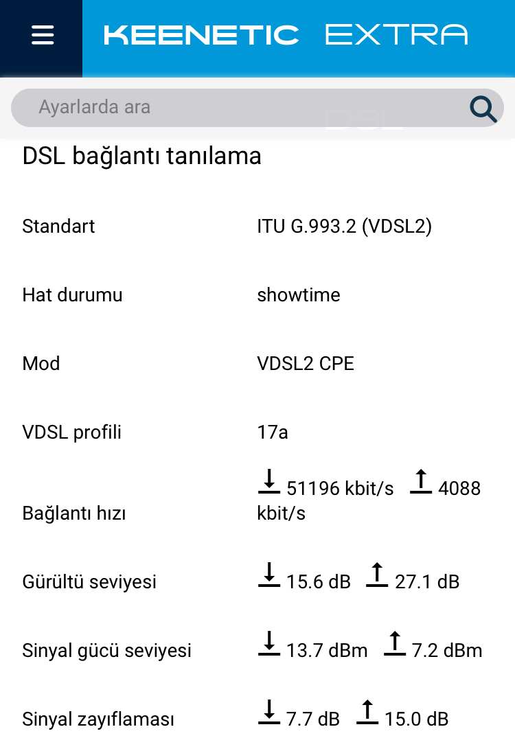

Modemime gelen değerler bunlar hızımı 50mb çıkarabilirmiyim ?

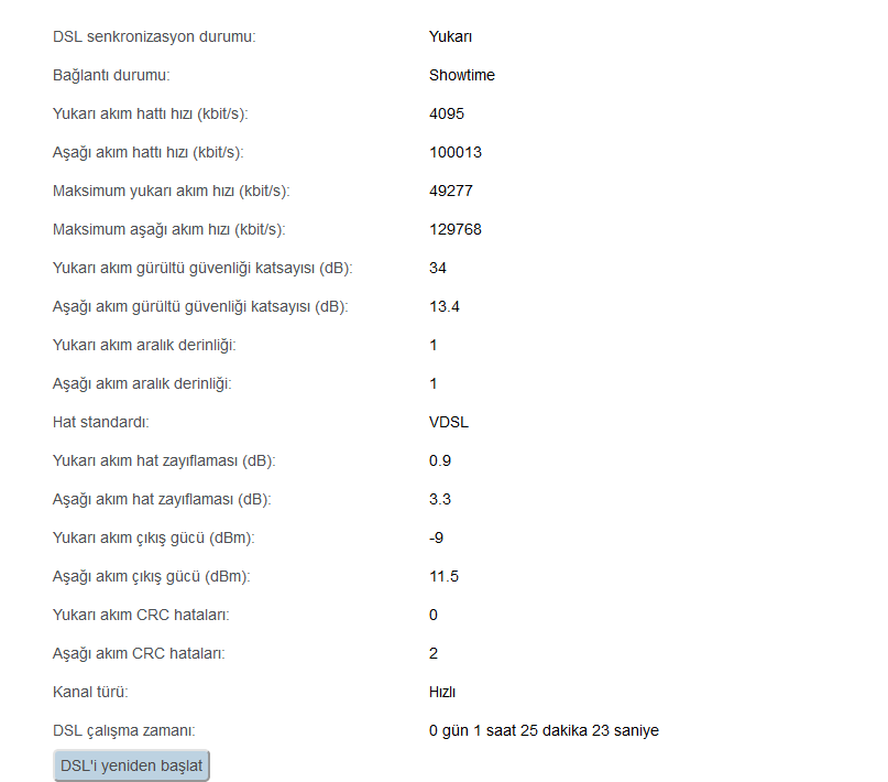

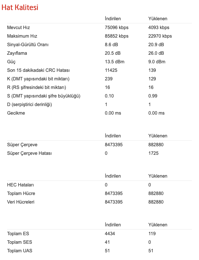

Türk Telekom Vdsl 100 mbit kullanıyoruz. Fakat son zamanlardaki yoğunluktan galiba bir süredir modeme gelen hız 65-75 mbit arasında. Bir de hat kalitesinde bariz düşme var sanırım. Sizce bu değerler ne kadar kötü?
Orijinalden alıntı: onder.t
Arayın hızım düşmüş de aldığım hıza yukseltin de sistemsel hata oluyo düzeltirler 85 mgbt diyor maximum Kaca kadar alıyodun en son
< Bu mesaj bu kişi tarafından değiştirildi yns61 -- 1 Nisan 2020; 15:16:1 >
100 alıyorduk öncesinde. Modeme 102 falan geldiğini görüyordum.
Bu mesajda bahsedilenler: @yns61
Kopma varmıydı bide aynı snr değerimiydi

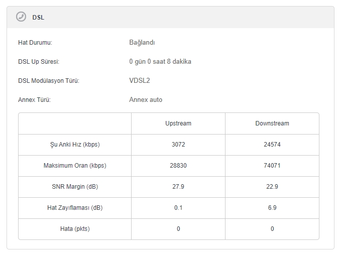

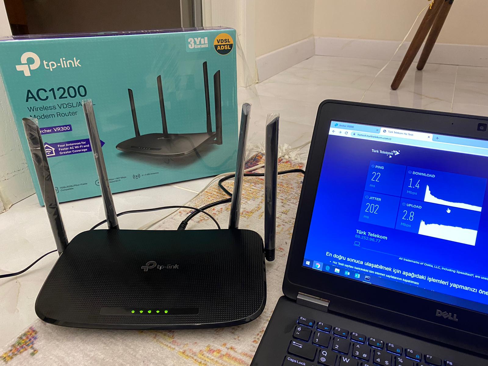

Hat değerlerim çok iyi olmasına rağmen Download hızım 1-2Mbitlerde geziniyor son 2 haftadır. Defalarda Türk Telekom'u aradım, apartmandaki kutudan daireye yeni kablo çektirdim ama hiçbir şekilde download hızım artmıyor. 2 hafta öncesine kadar hız çok iyiydi, alt sokakta benim hattın bağlı olduğu kutu fiber kutuyla değişmiş, ben hızda artış beklerken bu yavaşlama söz konusu.
Eve ölçüm yapmaya gelen ekipler değerlerin çok iyi olduğunu ve hattın 76Mbit'e kadar desteklediğini söylüyorlar. Modemde sorun olabilir dediler. Bunun üzerine yeni modem alıp denedim ama halen aynı değerleri alıyorum.
Eski ve yeni modemdeki değerlerim şöyle:
Eski modem: Asus DSL-AC51
Yeni modem: TP-Link VR300
Her ikisinde de güncel firmware yüklü.
Merak ettiğim bir konu var her yerde Snr değeri 8 sınırdır altına düşerse sorun yaşarsınız dediler beni korkuttular fakat kopma ping vs sorun yaşamıyorum bunun için hız düşürmelerini isteyecektim az daha. Hat değerlerim şu şekilde arada snr 7 ye falan düşüyor 8.5 oluyor.

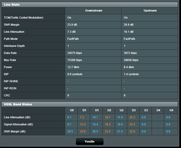

< Resime gitmek için tıklayın > < Resime gitmek için tıklayın > arkadaşlar merhaba, altyapım max 64 mbps gösteriyor. Acaba bu hızın kaçta kaçını alabilirim. Tamamını alabilir miyim? Cevap için şimdiden teşekkürler.

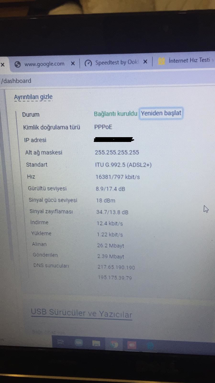

Hocam merhaba,
Bende dsmart kullanıcıyım, Akşam saat 7'den beri hat değerlerim herşeyim düzgün olmasına rağmen sizin bahsettiğiniz problemi yaşıyorum.
Modeme gelen değerler 16mbit vs snr , hat zayıflaması hepsi normal,

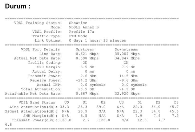

Bendede 3 aydır akşamları internet hızı 4- 5mbitlerde geziyor, bugün artık daha beter 1 mbit ile internete giriyorum.bende modem , kablo splitter değiştirdim sonuç hüsran , ne yapacağız bilmiyorum.

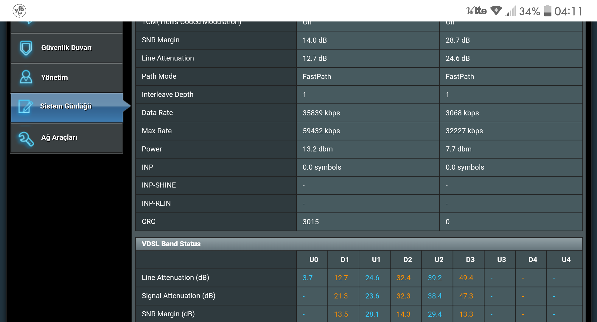

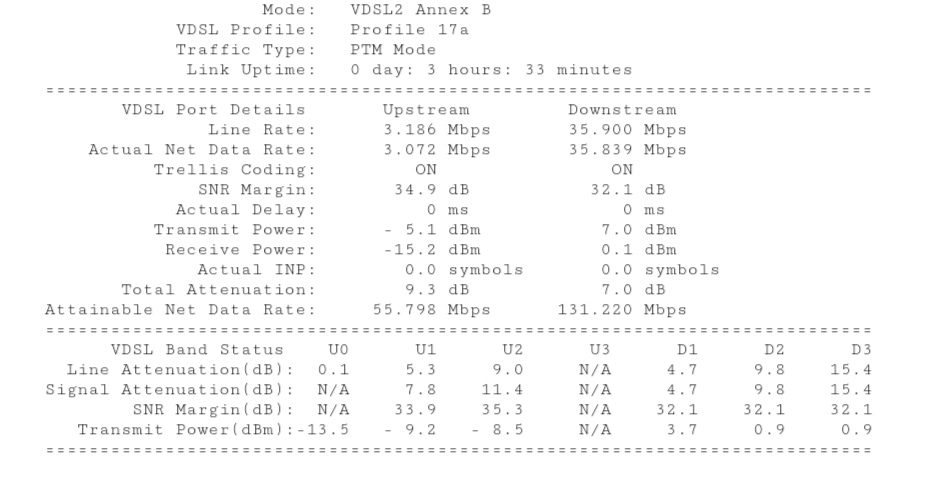

Yukarıdaki fotoğrafta eski hat değerlerimi görebilirsiniz. Aşağıda ise bina içi cat6 kablo yenilenmesinden sonraki değerler bulunuyor. Bir de modemi yeniledim.
Arkadaşlar hat değerlerimi yorumlayabilir misiniz , kaç mbit download alırım bu değerlerle ?
İ
100mbps alır hattın çok rahat
Bu mesajda bahsedilenler: @ozgur06
