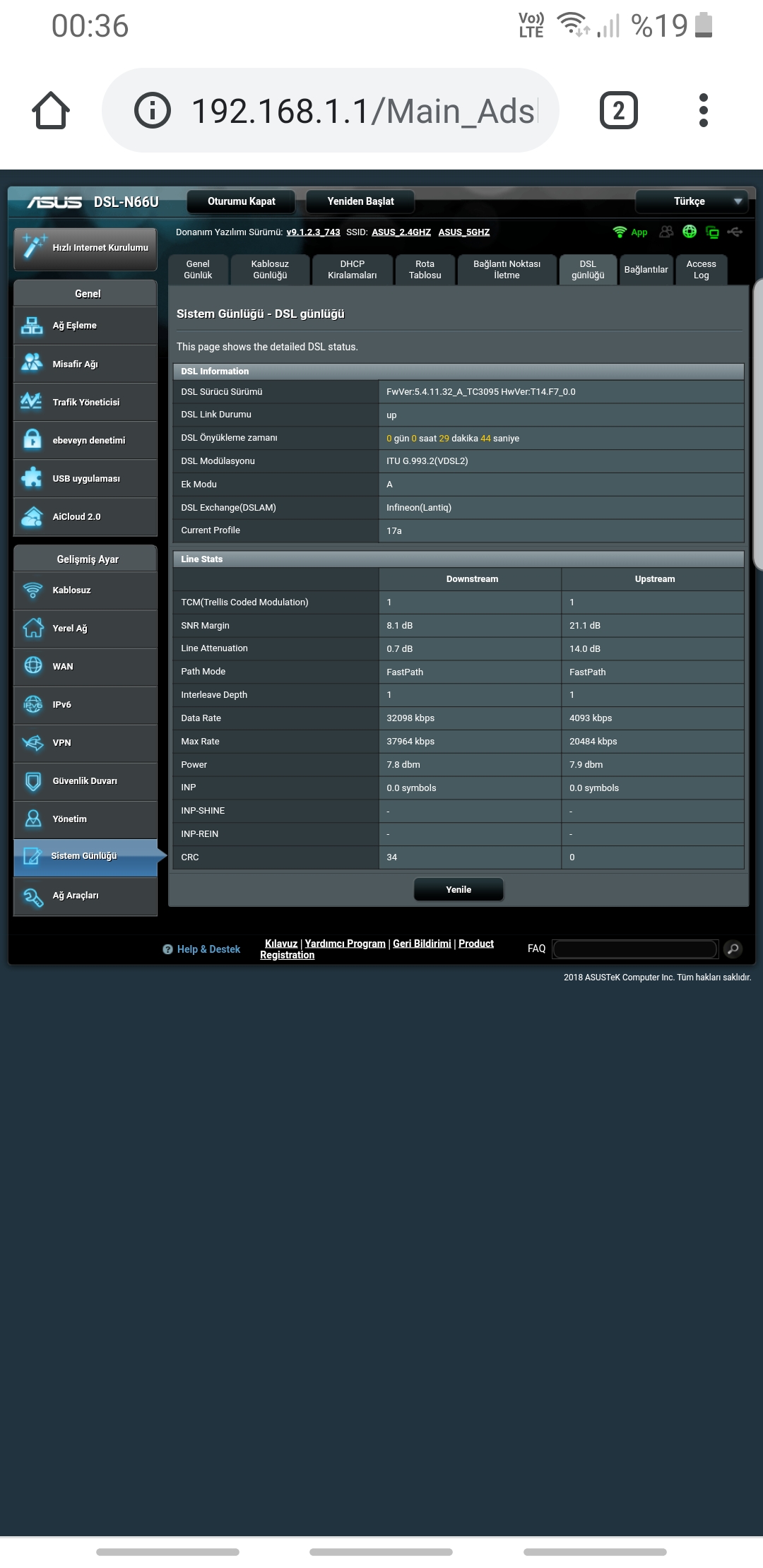

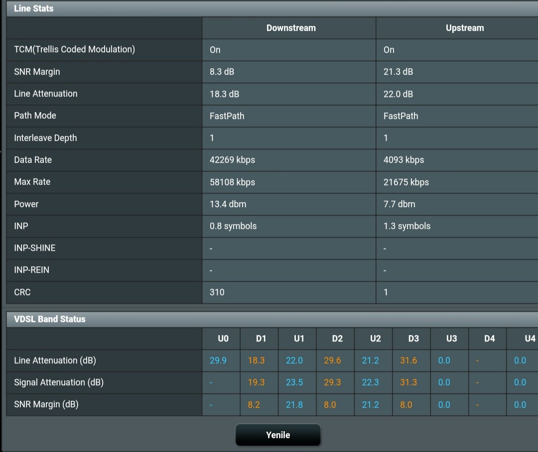

Herkese merhaba arkadaşlar ttnet kullanıcısıyım. İlk resim aralığın son haftası modem değerlerime ait. hız ve değerler mükemmel bir problem yok. ocak ayının başında taahhüt yeniledim sorunsuz internet kullandığım için başka issye geçmek istemedim açıkçası.
teknik servis çağırdım ölçüm falan da yaptılar kapıda onlardan kaynaklı da bir probem yok çünkü 50 mbps hız geliyor hattıma . modemin dsl ayarlarıyla oynadığımda data rate kısmını 50 ye çıkarabiliyorum snr değerim düşük olduğu için kopuyor internetim haliyle. intentten cs 1.6 oynuyorum online sürekli anlık kopmalar oluyor. snr margin ve line attenuation değerlerimin böyle 2 ayda değişmesinin sebebi ne olabilir? Modemle ilgili bir sıkıntı olabilir mi asus ac51 modem kulllanıyorum 1.5 senelik bir ürün. yardımcı olursanız çok sevinirim şimdiden teşekkürler…

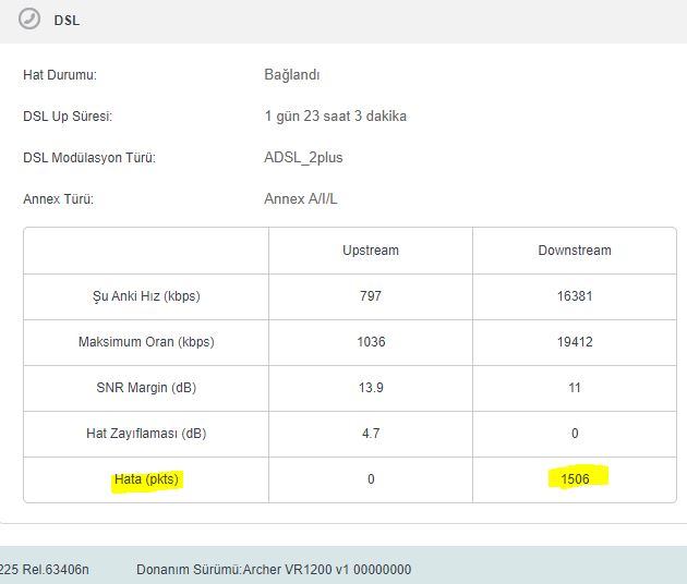

Bu kadar çok pkts hatası neden oluyordur acaba ?
adsl 2 16 mbps kullanıyorum hala. Modem tp link archer vr1200
Orijinalden alıntı: m-99
Bu hızı alamayanlarda var malesef. Kablolamanın bi yerinde sıkıntı olabilir. Splitter varsa ondanda olabilir.
Ulaşılabilir hızı gösterir.

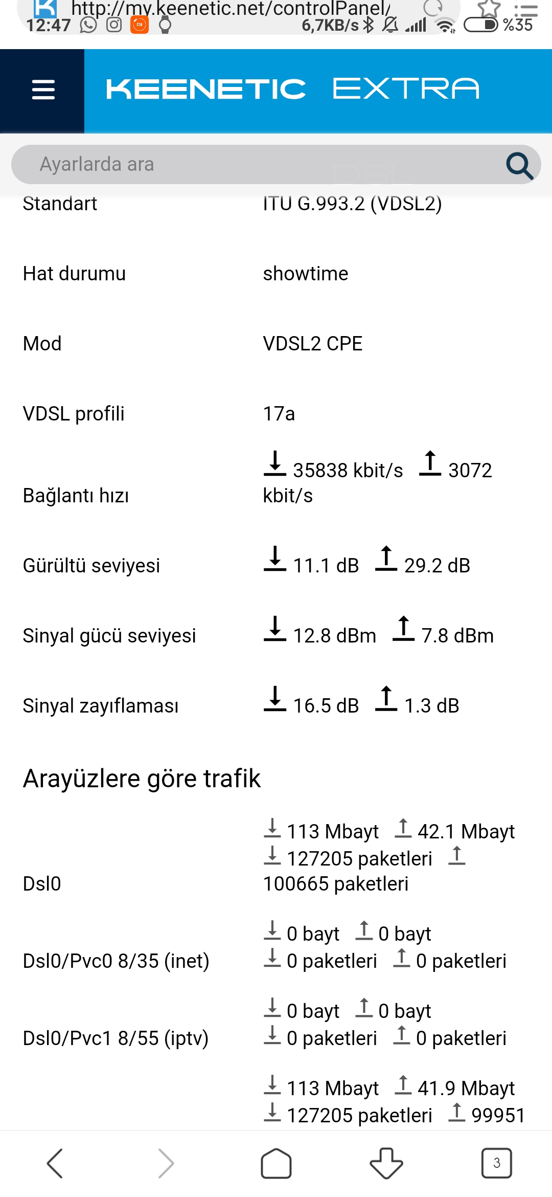

Hocam size bişey sorsam adsl ile snr marjin 6.5 e kadar düşse de kopma olmazdı vdsl geçtim 9 altına düşünce kopma oluyor adsl ve vdsl snr marjin sınırları farklı mı oluyor? 35 mb pakete geçtim tip 7 saha dolabı kurulmuş mahalleye santral yakınlaştı altyapı sorguladım 35 lşk pakete geçtim sorun yok ama bazen İnternet kopuyor geliyor snr düşerse. Bazende gece snr marjin yükselterek gızı 33 sabitliyorum sabah kalkıyorum İnternet yok hat değerleri vs gözüküyor erişim yok modemi kapatıp açıyorum hız 35 oluyor düzeliyor felan. Bina içi kablolama ile ilgili sıkıntı olabilir mi hipernet geçtik hat duvardan geliyor yalın İnternet. Bu hipernet saha dolabına kadar fiber eve kadar bakır kablo ile geliyormuş sanırım.

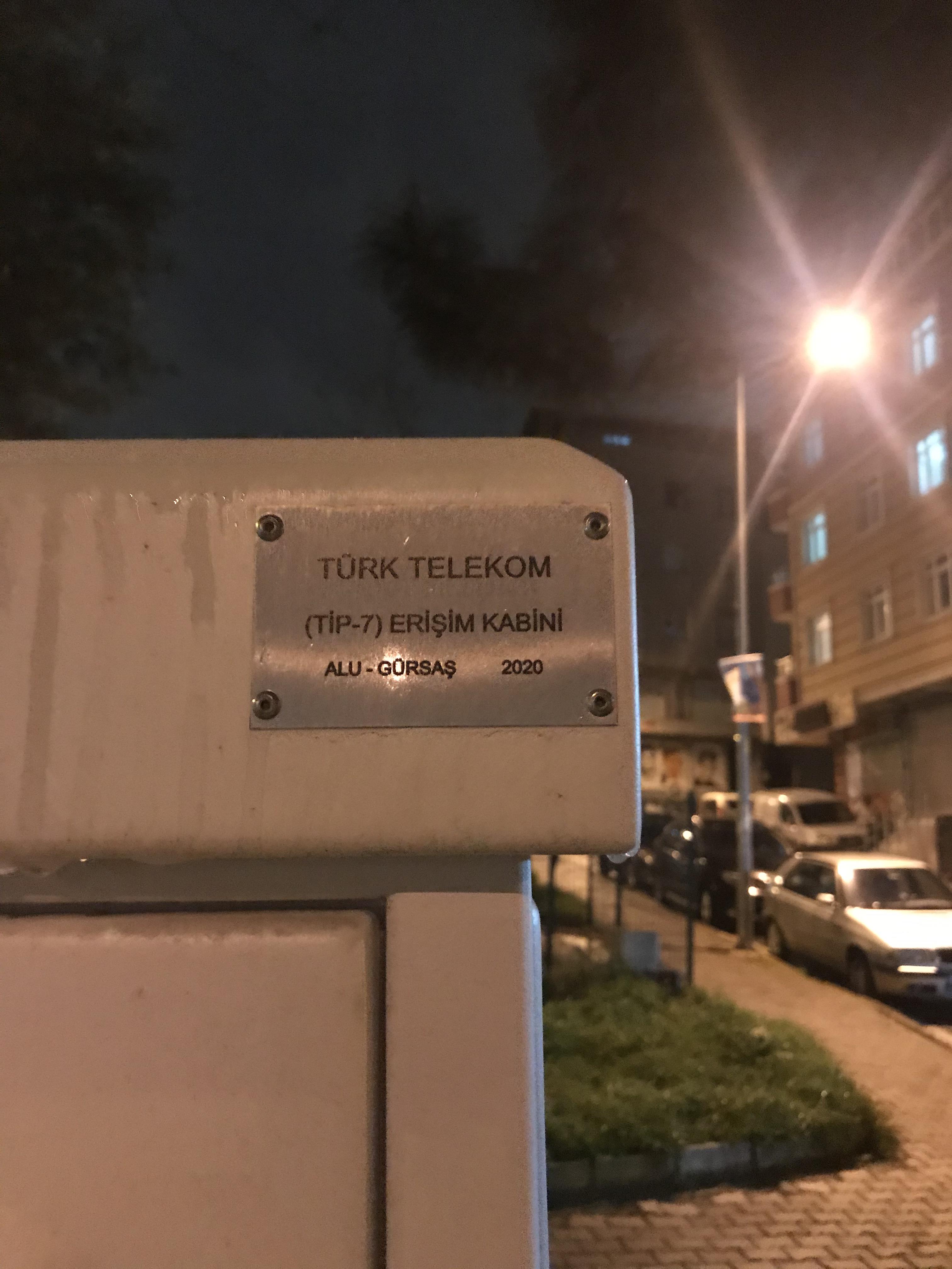

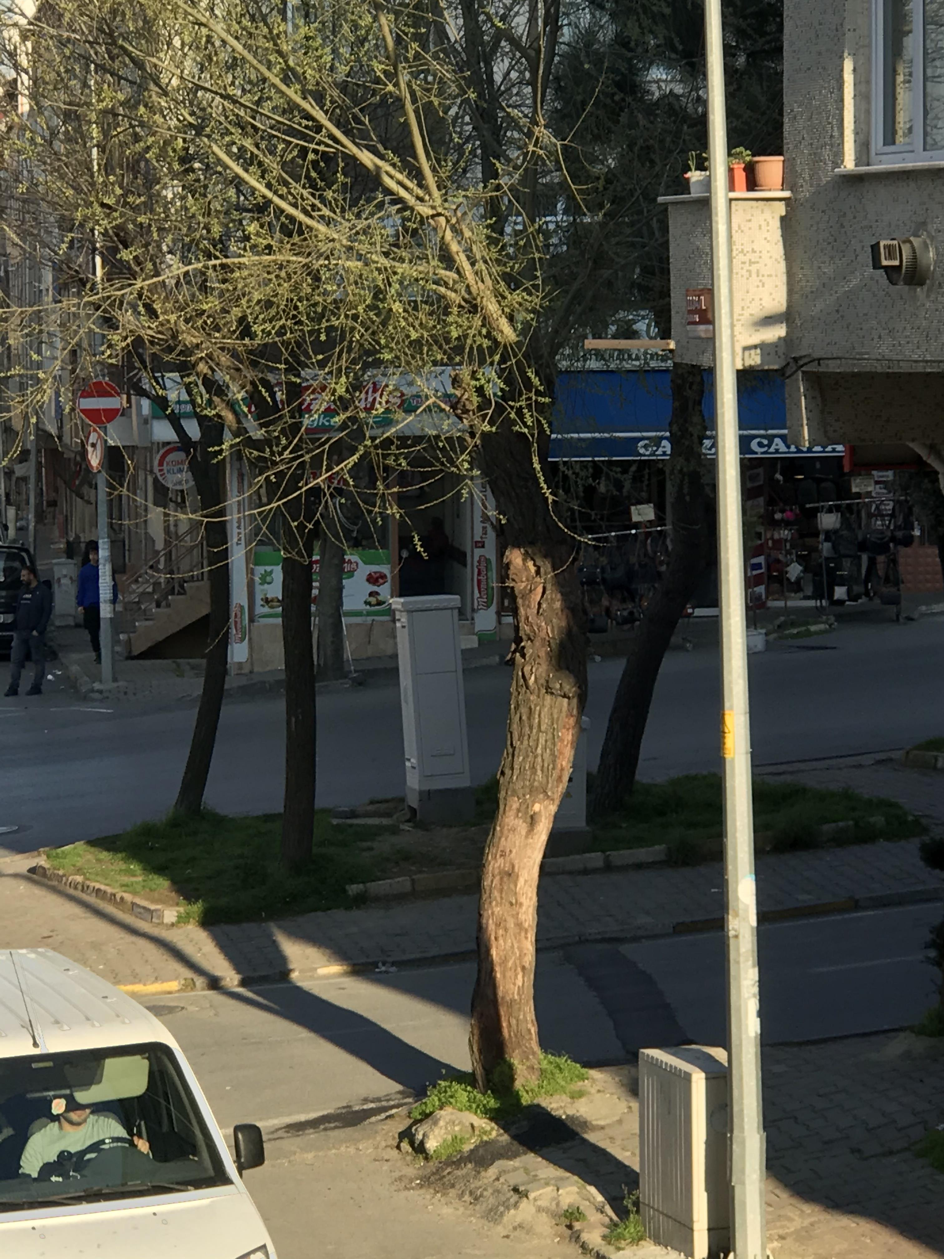

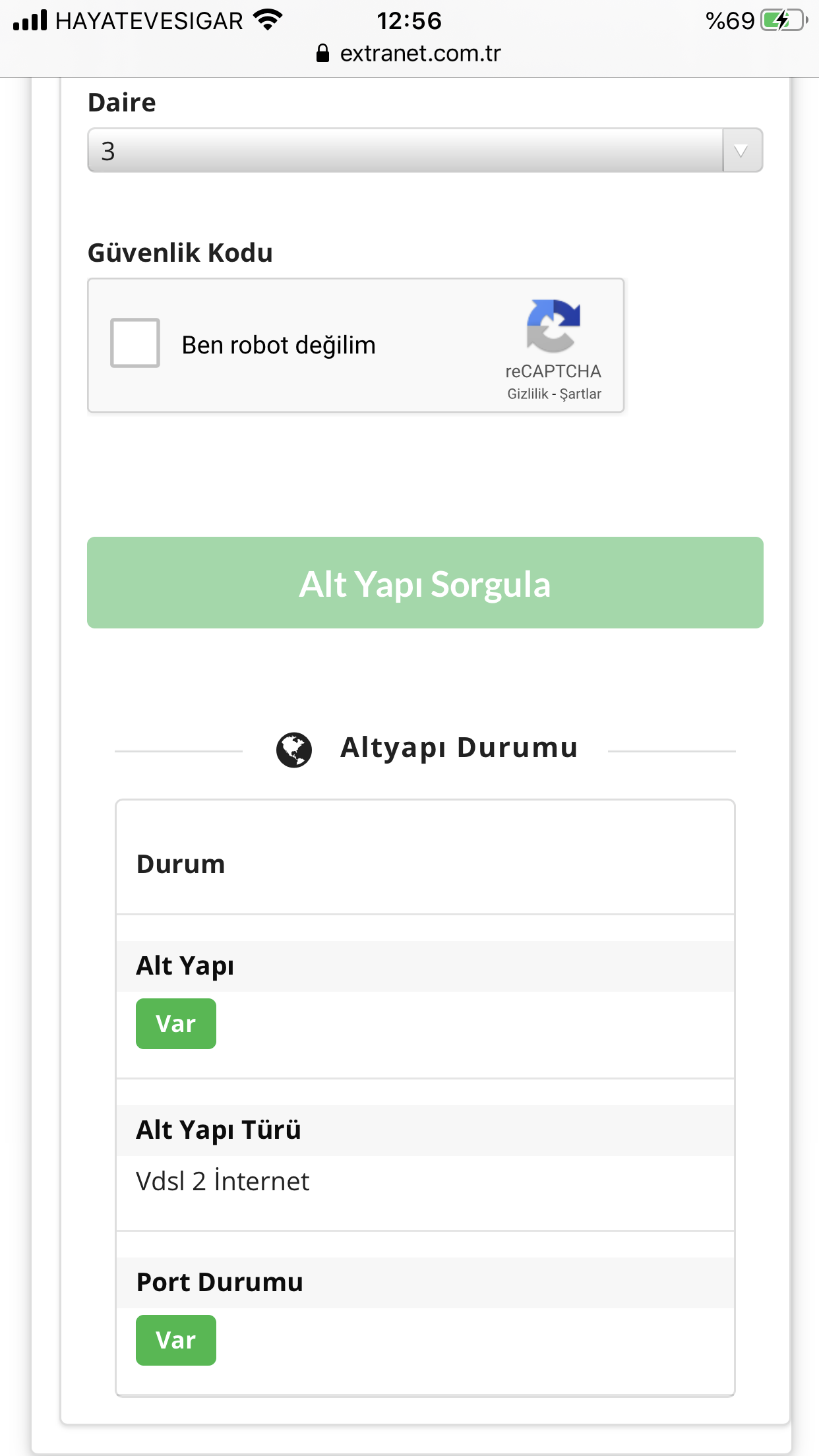

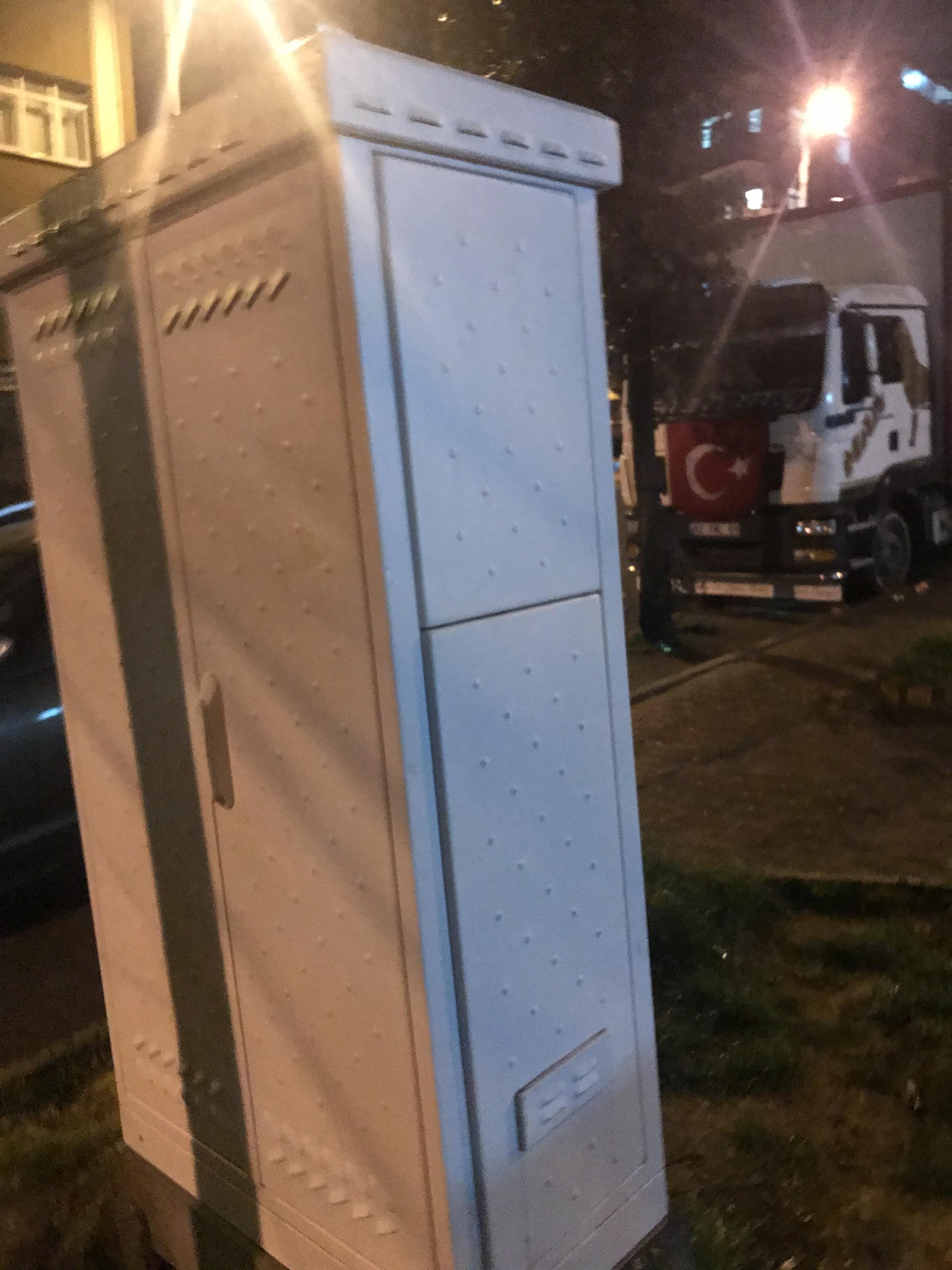

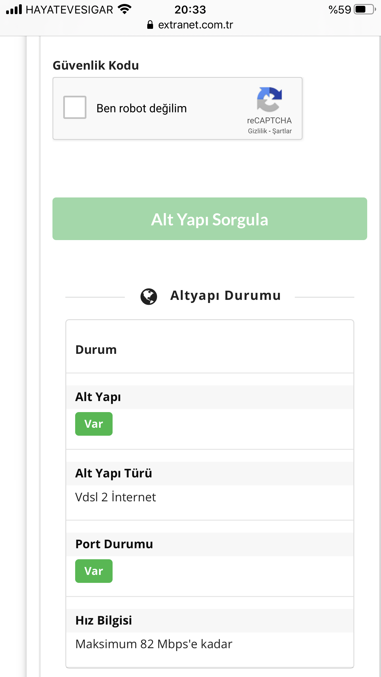

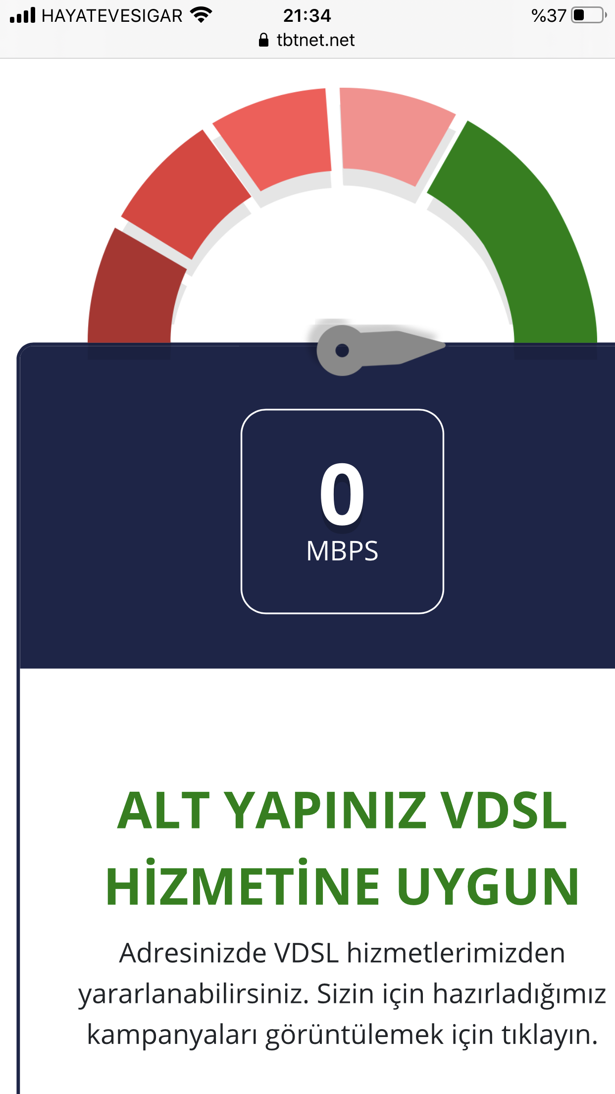

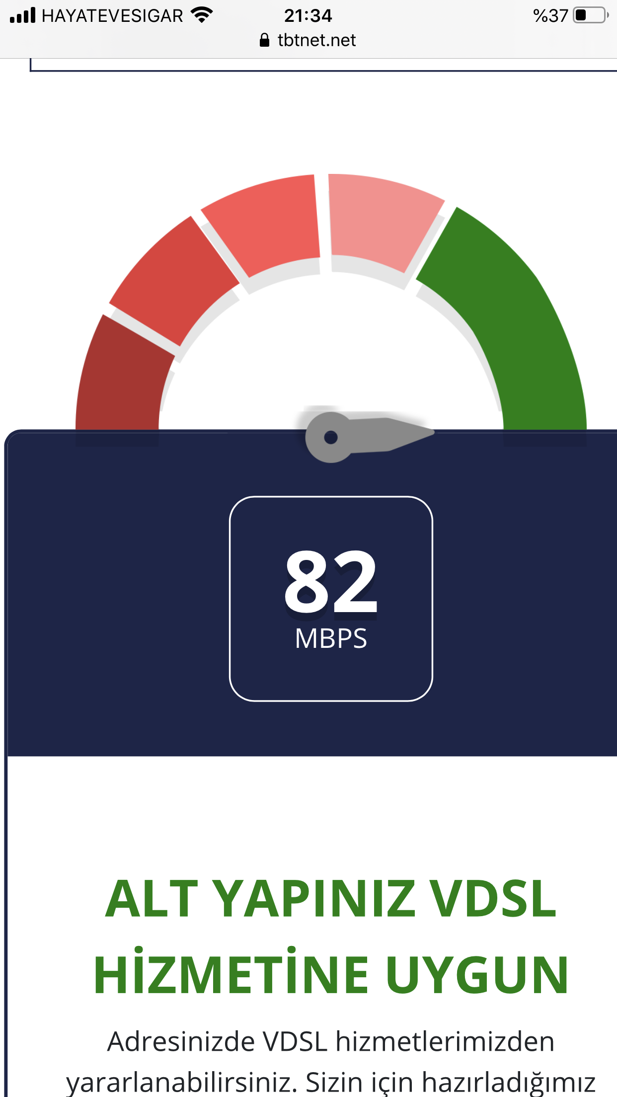

Ben türknet kullanıyodumm 2017 den beri 10 mgbt adsl 16 martta sorun cıktı 12 gunde halletmediler iptal basvurusu yaptım tt nete basvurdum vdsl altyapıda var dendi Adsl bağlayalım dendi geciş yaparsın dedi temsilci bi gunde bağlandı bazı sorgulama sayfalarında vdsl cıkıyor var diye sokakta ancak benim apartman da 0 hız diyor bir cok apartmanda da 0 yazıyor vdsl basvurusu verdi karşımdaki apartmana baktım 82 mgbt cıktı saha dolabı 50 metre yakınımda 2020 de kurulmuş tip 7 resimde mevcut geciş için vdsl ye 2 15 gun dediler o sürede net adsl gider dediler alacsğım hız ne olur

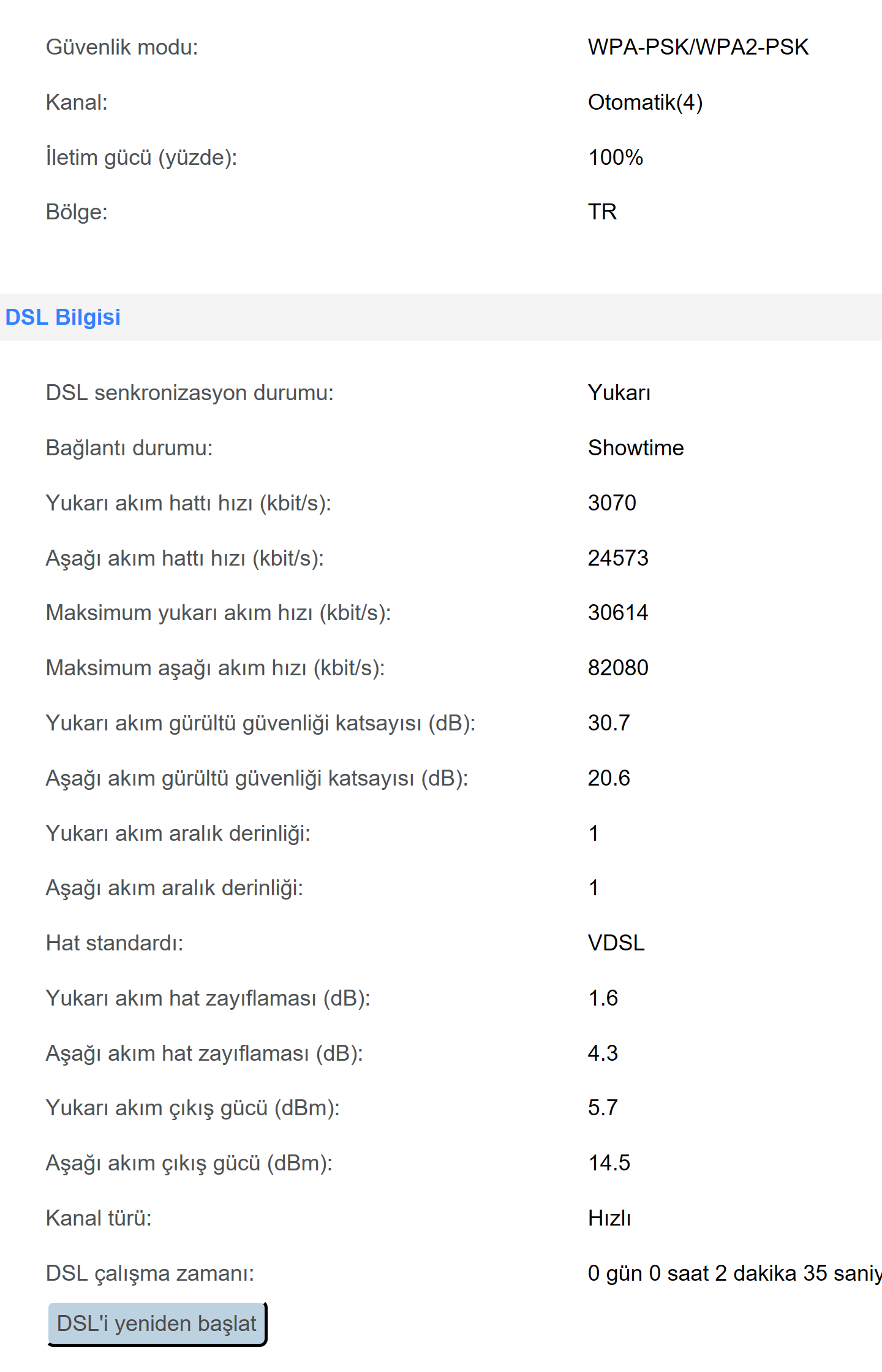

Up
Connection status:
Showtime
Upstream line rate (kbit/s):
4089
Downstream line rate (kbit/s):
76796
Maximum upstream rate (kbit/s):
39340
Maximum downstream rate (kbit/s):
111776
Upstream noise safety coefficient (dB):
30.7
Downstream noise safety coefficient (dB):
16.7
Upstream interleave depth:
Downstream interleave depth:
Line standard:
VDSL
Upstream line attenuation (dB):
1.9
Downstream line attenuation (dB):
3.1
Upstream output power (dBm):
7.9
Downstream output power (dBm):
14.5
Upstream CRC errors:
Downstream CRC errors:
Channel type:
Fast
DSL up time:
0 days 0 hours 11 minutes 45 seconds
Modeme gelen hız 75+mbit üstü fakat yazılımsal kısıtlama var 1-2mbiti geçmiyor internetim.
